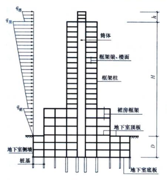

1) 楼层侧向剪切刚度比
根据《抗规》6.1.14-2条:地下室顶板作为上部结构的嵌固部位时,地上一层的侧向刚度,不宜大于相关范围地下一层侧向刚度的0.5倍。其中侧向剪切刚度比依据《高规》附录E,E.0.1条计算。根据《高规》5.3.7条指出,计算地下室楼层侧向刚度时的“相关范围”一般指主楼外扩不超过三跨的地下室范围,结合《抗规》6.1.14-2以及条文说明,“相关范围”一般从地上结构(主楼,有裙房时含裙房)周边外延不大于20m,故计算地下室楼层侧向刚度时的“相关范围”可取地上结构周边外延三跨或者20m。

6)结构整体稳定验算
根据《高规》5.4条规定。当高层建筑结构满足5.4.1条规定时,弹性计算分析时可不考虑重力二阶效应的不利影响,即不考虑P-Δ效应。《高规》5.4.4条明确了刚重比的下限,即结构整体稳定性应满足最小刚重比的要求。
