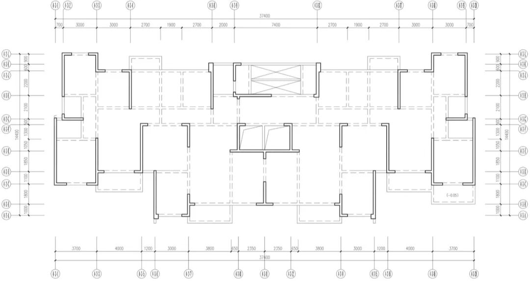

前文在讨论剪力墙布置和调整的结构效率问题时,还未回答一种常见的情况:
如果因为建筑的功能需求,结构布置无法从效率出发,构建以最优横墙为主的抗侧力体系。
那么在随后的结构方案调整之前,我们仍有个非常重要的任务,就是怎样找出现有结构平面内的抗侧刚度最大的主要横墙?
用一个实际工程案例,留给大家一道思考题吧,欢迎大家踊跃私信,你们觉得下图的主要横墙在哪里,判断依据是什么?
某项目楼层结构平面布置图
