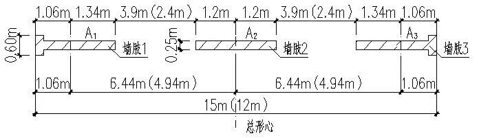

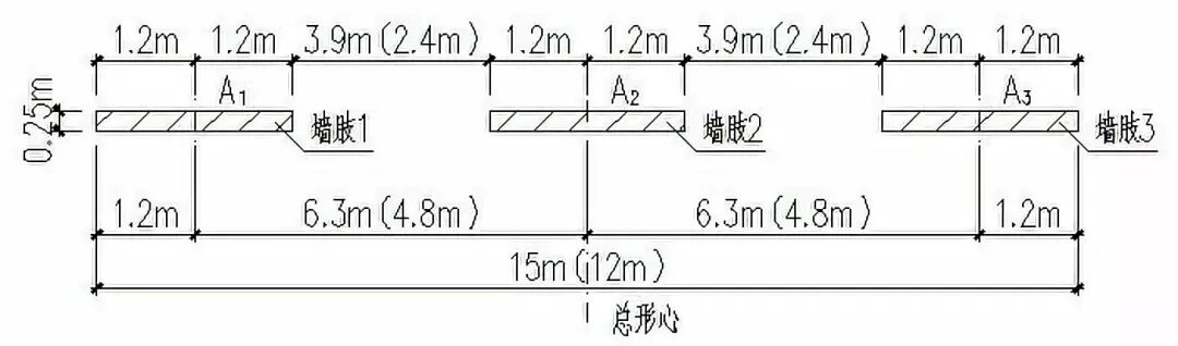

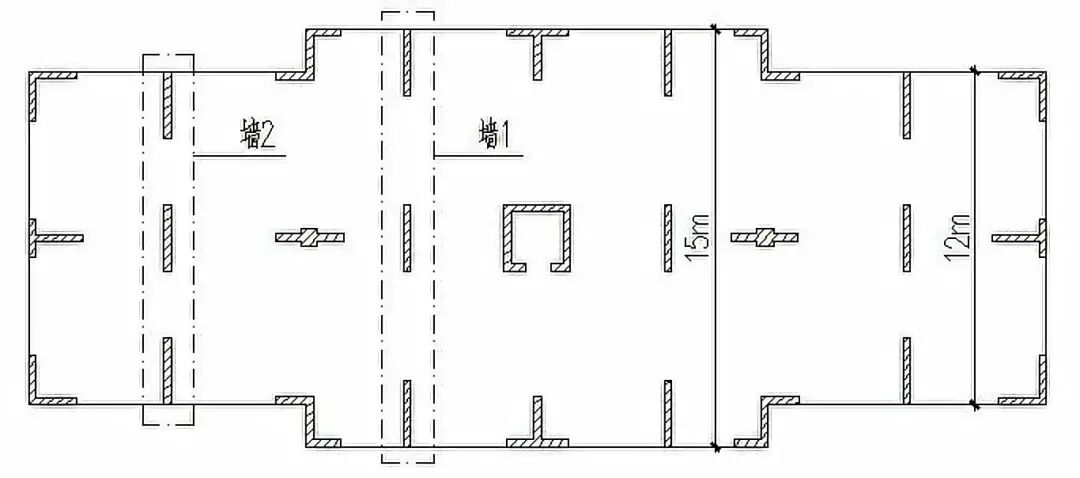

假设一个高层剪力墙结构,横轴方向上的平面最大宽度为15m、最小宽度为12m,其间布置两片三肢联肢墙(尺寸如下图所示),各墙肢的截面尺寸相同,均为0.25×2.4m。
剪力墙结构平面
墙1和墙2的墙肢材料用量相同,等效抗侧刚度指标如何?
联肢墙墙1(墙2)布置图

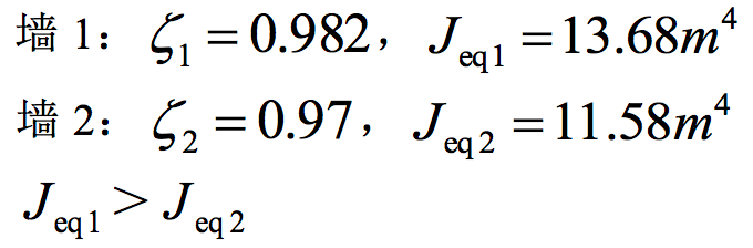

高层混凝土结构教材都有求解方法,这里不再赘述,直接列出等效惯性矩结果:
对比发现:
消耗相同墙肢材料,满跨布置于结构平面最大宽度上的组合横墙(大白称之为 最优横墙 ),可获得最大的抗侧刚度。
究其原因,是该墙体的肢强系数最大,其中起到关键作用的,是各墙肢形心与联肢墙截面形心轴的距离。
距离越大,肢强系数越大,墙体刚度也就越大。

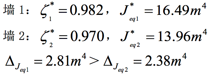

以上图为基础,调整横、翼墙布置,形成两种结构调整方案:
方案一:调整各墙肢截面尺寸至0.25×2.8m,即继续加强横墙的方案。
加强横墙方案后,等效惯性变化为:

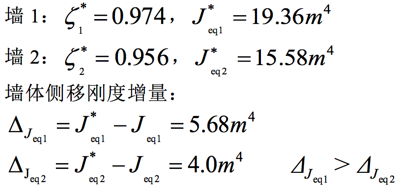

方案二:墙肢1,3上同时增设0.6×0.25m的翼墙,即增加翼墙共同作用的方案。
增设翼墙后联肢墙墙1(墙2)布置图
考虑翼墙共同作用后,联肢墙的指标变化为:
上述算例说明:相较于其他横墙,最优横墙的侧移刚度变化对增量结构材料更为敏感。
采用增强横墙刚度的调整方案时,结构材料应优先设置于最优横墙上;
采用增强翼墙共同作用的调整方案时,应在最优横墙上远离组合截面形心的墙肢端部处设置翼墙。
