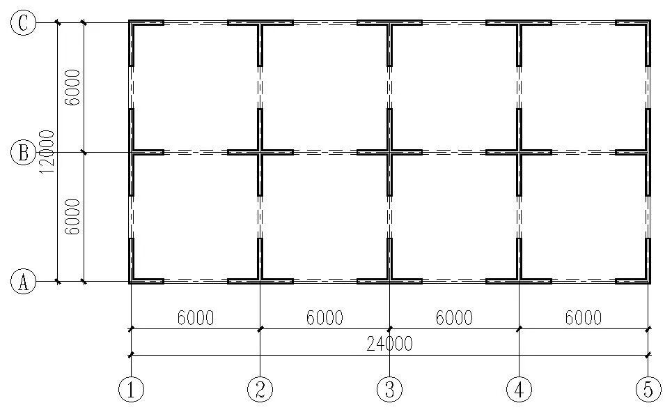

某33层钢筋混凝土剪力墙结构,层高3m,墙厚200mm,梁高200×600mm,结构的质量中心和刚度中心完全重合。经初步试算,该方案在X向地震和Y向风荷载工况下,楼层最大层间位移角(亦即层间最大平动位移角)未满足高规的限值要求,需进行结构调整。
结构平面布置图

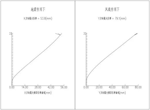

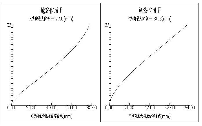

结构侧移变形曲线
根据初步方案的结构侧移变形曲线,可知X向地震作用下,结构的侧移变形为弯剪型;Y向风荷载作用下为弯曲型。

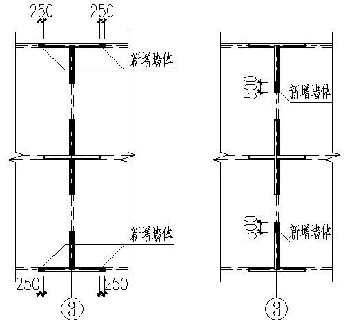

依据大白提出的调整策略,选取3轴墙体进行局部调整,如下图方案一所示;
为方便对比,以相反策略对3轴墙体进行局部调整(图中方案二);
(a)方案一(加强翼墙)            (b)方案二(加强横墙)
结构调整方案

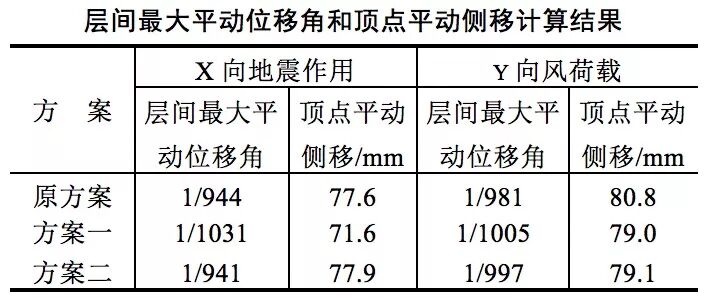

计算结果都汇总到下表:
与理论分析的预测结果相同,在增加同量墙体(增加的结构重量也相同)的情况下:
方案一同时实现了提高X向横墙刚度和增强Y向翼墙共同作用的目的,结构的层间最大平动位移角能同时满足规范的要求。
方案二的新增墙体仅加强了Y向的横墙刚度,对风荷载下位移角的约束效率不如方案一;
X向的侧向刚度未得到提升,反倒结构重量增加使得地震荷载增大,层间最大平动位移角越调越大。

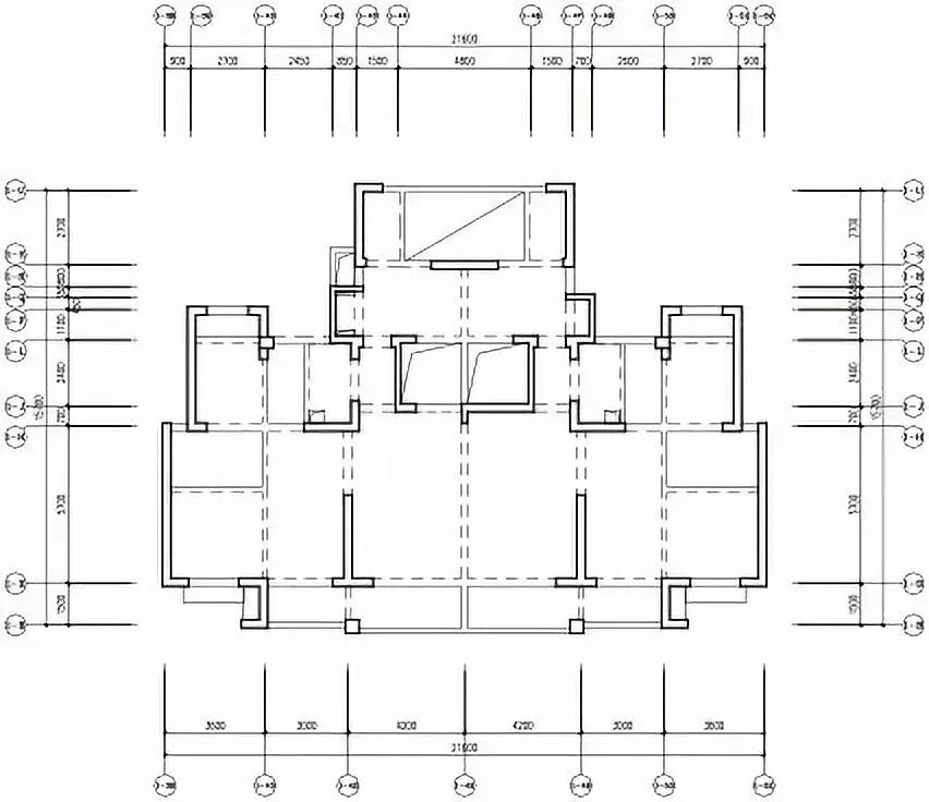

标准层结构初步方案如下:
某28层住宅标准层结构初步方案

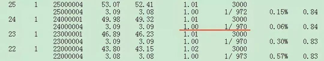

经试算,Y向的控制工况为风荷载,层间最大位移角出现在第24层,为1/970,未满足规范要求,需要进一步调整。
结构初步方案Y向风荷载下的层间位移角计算结果
该层的位移比为1.0,已是实际刚度,无法运用控制扭转位移的调整策略。

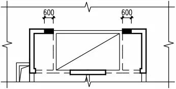

结构高宽比为84.6/15.3=5.5,侧移变形呈弯曲型,故采用加强翼墙共同作用的调整方案,选择楼梯间外墙处两侧各加长翼墙600mm,如下图所示:
加强翼墙的调整方案

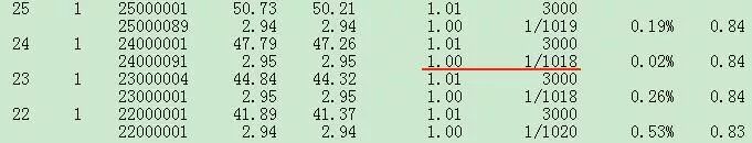

调整后的层间最大位移角减小至1/1018,已满足规范限值要求。
加强翼墙后Y向风荷载下的层间位移角计算结果

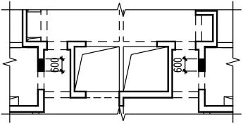

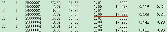

选取电梯井边的内隔墙,两侧各加长600mm,如下图所示:
加强横墙的调整方案
算得层间最大位移角仅为1/977,仍未满足规范要求,该方案控制层间位移角的效率明显低于加强翼墙的方案。
加强横墙后Y向风荷载下的层间位移角计算结果

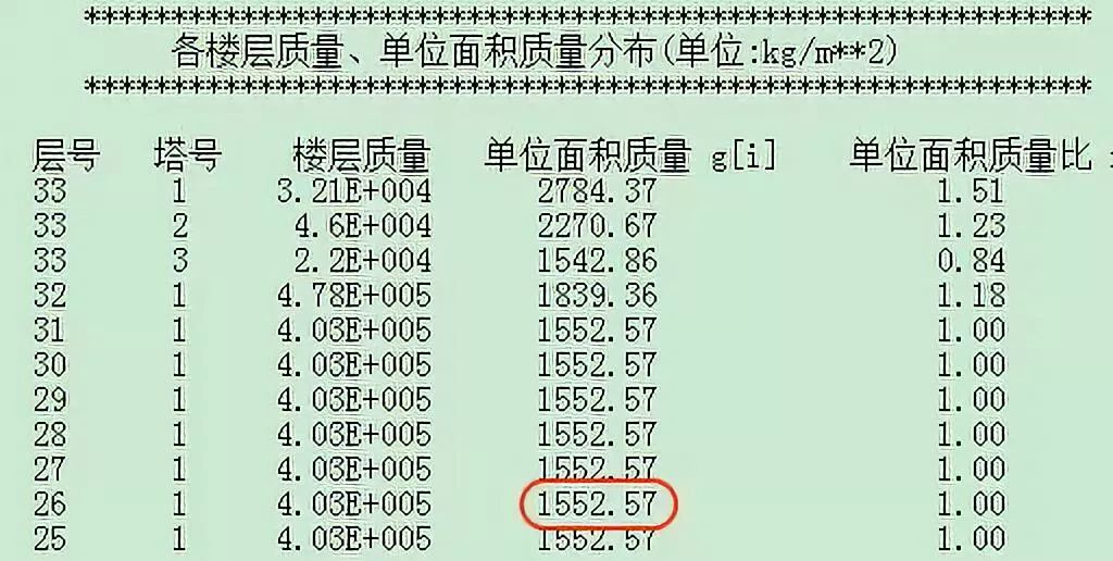

为此,大白查询了楼层单位面积质量:
加强翼墙后各楼层单位面积质量
加强横墙后各楼层单位面积质量
可以看到,翼墙方案的结构质量略高于横墙方案,若两者偏差拉平后,后者的地震效应还要增加,层间位移角将会放大,将会更接近理论分析的结果。

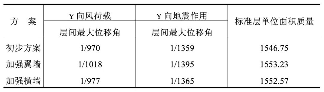

案例的分析结果汇总于下表:
某 28 层住宅结构调整结果汇总表
