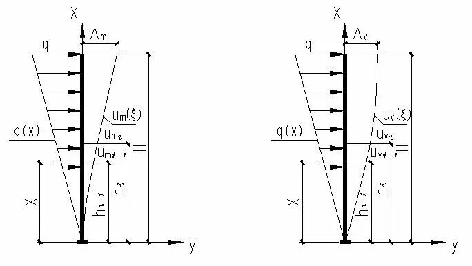

针对以上问题,大白想到了箱型截面梁,它的受力特点和剪力墙结构近似:
腹板(横墙)抗剪,翼缘(有效翼墙)抗弯。
调节腹板或翼缘的尺寸,代表结构横、翼墙布置方案的调整,然后结合顶点平动侧移的变化情况,让我们直观判断调整方案的优劣。
(a)弯曲侧移变形                                (b)剪切侧移变形
剪力墙结构近似侧移变形简图

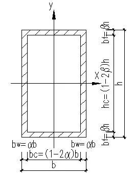

要想量化变形的结果,首先要确定截面的尺寸。
大白利用平面布墙率指标n来表征箱型梁的截面尺寸,通常项目可取n=4%~7%。
所谓平面布墙率,就是建筑标准层平面内,全部剪力墙投影面积占楼层结构面积的比例。
箱型梁典型断面

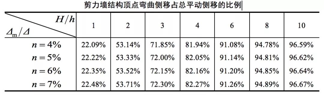

结合简图及公式,先尝试分析了箱形悬臂梁的变形特征:
表格说明:
1、高宽比是影响高层剪力墙结构侧移变形形态的主要指标;
2、无法通过调整墙体布置,来改变侧移变形形态。

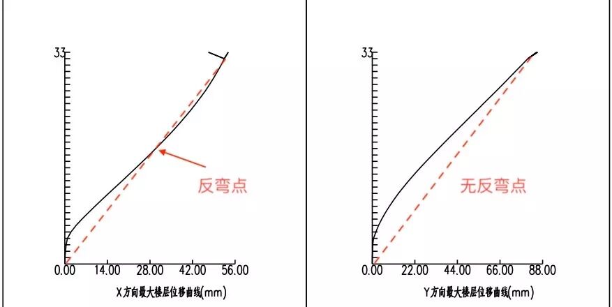

结构矮墩时,剪切侧移和弯曲侧移各占部分比例,侧移变形呈弯剪型;
结构细长时,可考虑忽略剪切侧移,侧移变形呈弯曲型。
弯剪型和弯曲型的差别,在于变形曲线上有反弯点。
(a)弯剪型曲线                  (b)弯曲型曲线

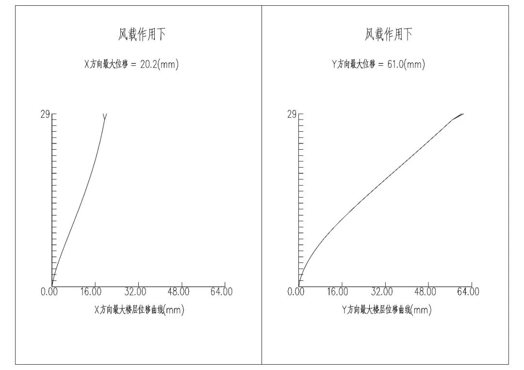

整个算例:某33层钢筋混凝土剪力墙结构,层高3m,墙厚200mm,梁高200×600mm,结构的质量中心和刚度中心完全重合。
结构平面布置图

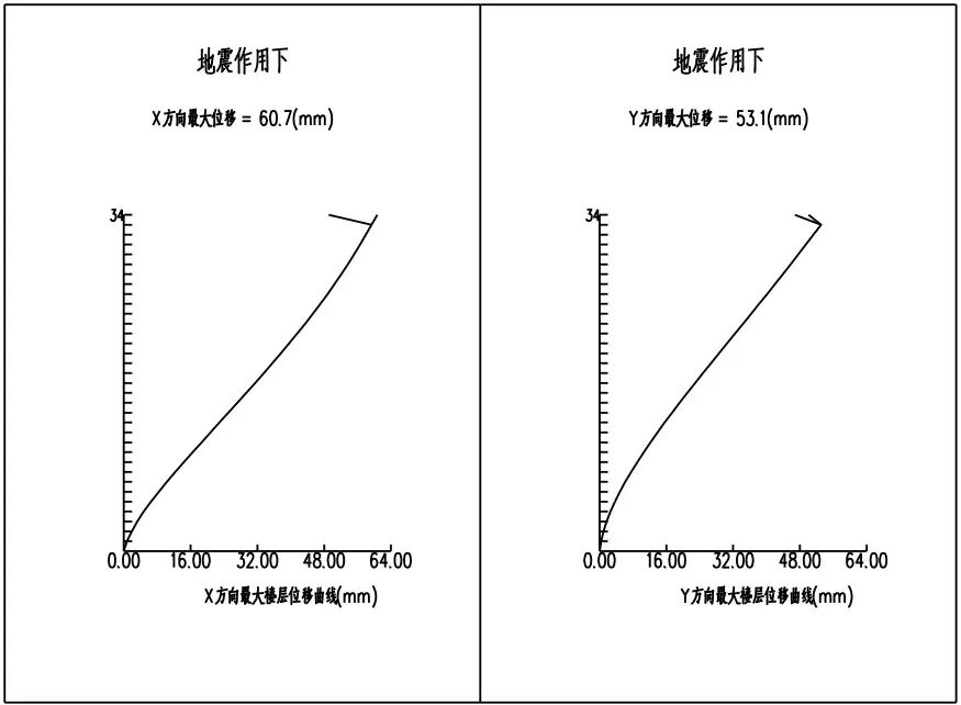

查阅计算结果,两个主轴方向的侧移变形曲线如下:
结构侧移变形曲线
X向的高宽比为99/24.2=4.1,侧移变形呈弯剪型;
Y向的高宽比为99/12=8.2,侧移变形呈弯曲型;
明显看出,两个主轴方向的侧移变形形态完全不同。

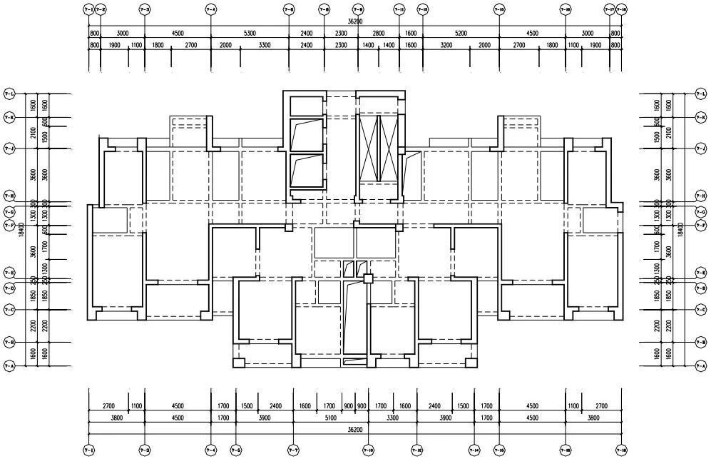

案例1:某33层剪力墙住宅,建筑高度99.6m,抗震设防烈度为7度,设计基本地震加速度值为0.1g,设计地震分组为第三组,建筑场地类别为Ⅲ类,特征周期为0.65s。50年一遇基本风压为1.3kN/㎡,地面粗糙度为A类。
某33层住宅标准层平面图
该案例X向平面最大长度36.4m,高宽比为99.6/36.4=2.7;Y向的最大宽度18.8m,高宽比为99.6/18.8=5.3。与简化算例相比,结构两主轴方向的侧移变形显现出相同的规律。
             某33层住宅结构侧移变形曲线

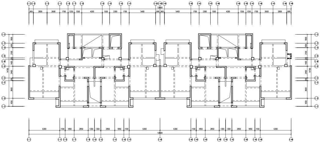

案例2:某28层剪力墙住宅,建筑高度84.6m,抗震设防烈度为7度,设计基本地震加速度值为0.15g,设计地震分组为第三组,建筑场地类别为Ⅱ类,特征周期为0.45s,50年一遇基本风压为0.8 kN/㎡,地面粗糙度为A类。
某28层住宅标准层平面图
该案例X向平面最大长度53.8m,高宽比为84.6/53.8=1.6;Y向的最大宽度15 m,高宽比为84.6/15=5.6,相较于33层住宅案例,两者的侧移变形形态几乎完全一致。
某28层住宅结构侧移变形曲线
上述案例说明,实际工程案例的侧移变形形态与理论分析的预测是相符的。
