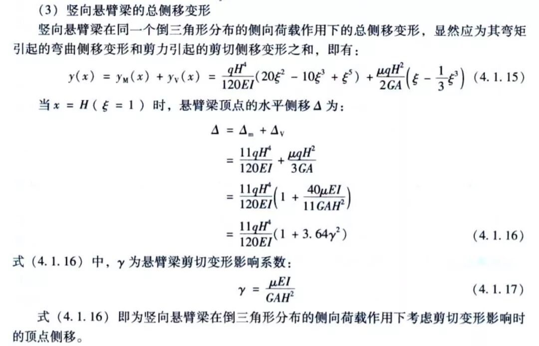

傅总的书中利用“顶点侧移等效刚度”原理,建立起了结构顶点平动侧移和实际侧移刚度之间的联系,同时也建立起了顶点平动位移和层间平动位移的数学联系。
顶点平动侧移是由各层的层间平动侧移累加而成的,正向思维的情况下,可知控制层间平动侧移就是控制了顶点平动侧移。
伟大的代数学家卡尔·雅可比(Carl Gustav Jacob Jacobi,1804~1851)常说:
“反过来想,总是反过来想”。
逆向思考一下,如果能证明控制顶点平动侧移,也就约束了层间平动侧移,那就可以建立起从结构实际刚度——顶点平动位移——层间平动位移的有效控制路径。
推导过程略为麻烦,大白只描述主要的验证逻辑:
书中提到,对于竖向悬臂梁,在倒三角形分布的侧向荷载下,结构在任一高度上的平动位移,都是其弯曲和剪切的侧移变形之和,如公式4.1.15。结构的顶点平动位移可用公式4.1.16求得。
剪力墙结构的总侧移变形
引用自《实用高层建筑结构设计》(第二版)
而楼层的层间平动位移则为本层的平动位移与下一层的平动位移之差。
假设调整结构布置方案,使得调整后的顶点平动位移小于先前的结果。此时,如果能证明调整后的层间平动位移同样小于先前的结果,就可认为层间平动位移一并受到了约束。
推导过程就不赘述了,直接上结论:
无论高层建筑是什么结构形式,约束了顶点平动位移,都可以有效控制结构中部及以上楼层的层间平动位移。
一般情况下,高层建筑的最大楼层层间位移角都出现在结构的中部,改写后便得出:
任何高层结构,约束了顶点平动侧移,就可以有效控制结构的最大楼层层间平动位移。

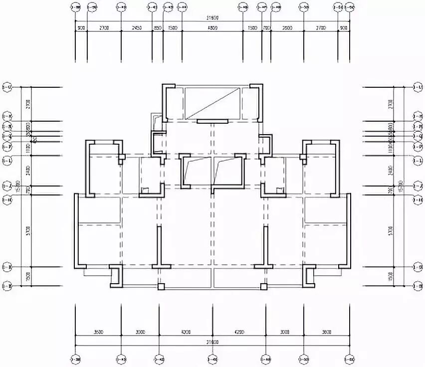

实际工程中,楼层两个主轴方向的质心与刚心都重合,结构位移完全由平动位移构成的项目并不多。大白利用单主轴方向刚质心重合的项目,来验证理论推导的结果:
某28层剪力墙住宅,建筑高度84.6m,下带4层地下室。抗震设防烈度为7度,设计基本地震加速度值为0.15g,设计地震分组为第三组,建筑场地类别为Ⅱ类,特征周期为0.45s,50年一遇基本风压为0.8 kN/㎡,地面粗糙度为A类。
标准层结构初步方案如下:
某28层住宅标准层结构初步方案

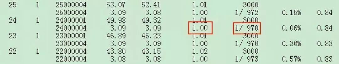

初步方案的Y向的控制工况为风荷载,顶点平动侧移为79.1mm,层间最大位移角出现在第24层,为1/970,未满足规范限值要求。
标准层风荷载下的层间位移比为1.0,说明楼层的刚质心在Y轴方向上基本重合,扭转位移可以忽略。
结构初步方案Y向风荷载下的层间位移角计算结果

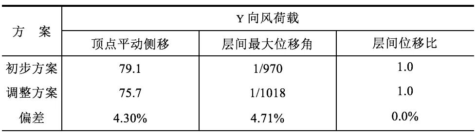

结构调整后,层间位移比无变化,控制顶点平动侧移到75.7mm,相比原方案减小4.3%;层间最大位移角结果为1/1018,较原方案减小4.71%,已满足规范限值要求。
加强翼墙后Y向风荷载下的层间位移角计算结果
可以看到,结构的顶点平动侧移和层间最大位移是联动的。
约束了顶点平动侧移,就可以有效控制结构的楼层层间最大位移角。
案例的计算结果汇总到下表,方便大家直观对比:
