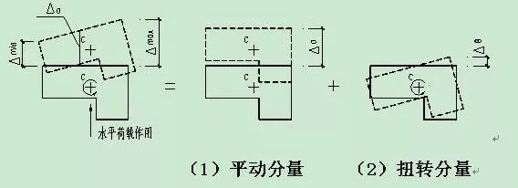

验证过程并不复杂。如图所示,结构的楼层最大层间位移△max,其实是由平动层间位移和扭转层间位移组成的。
水平荷载作用下结构的扭转变形
将楼层的最大层间位移角θ:
以及楼层的非偶然偏心状态下的层间位移比λ(以下简称为层间位移比):
两者合并之后,即呈现如下联系:
上图同时还告诉我们,楼层层间平动位移△a不受扭转效应的影响,仅和结构的实际侧向刚度相关。

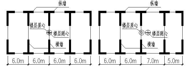

举个例子,两种结构布置,方案二质心与刚心的偏移,并不影响结构Y向的层间平动位移,两个方案的实际侧向刚度是一致的。
图片(a)方案一                        (b)方案二
结构平面布置方案
但是,偏移产生的扭转效应,使得楼层的层间位移比发生了变化,层间位移角也同比例放大,两者的关系是正比例的。

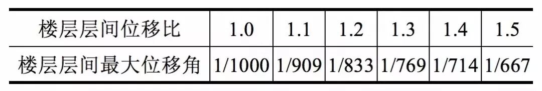

假定方案一的楼层层间最大位移角为1/1000,位移比是1.0。随着方案二刚质心的偏移,它的层间最大位移角将发生如下变化:
风荷载的扭转振动效应对层间位移角的影响
仅单纯看指标,会误以为方案二的结构刚度不足。
讽刺的是,两个方案用到的结构材料几乎完全相同,结构刚度是“被”削弱的,展示的是其名义刚度。

假设模型的楼层层间最大位移角是1/833,该层的层间位移比为1.2,可以借此估算,结构的实际层间最大位移角大概有1/1000。只要该方向刚质心的偏差能纠正重合,就没必要再增加墙体了。

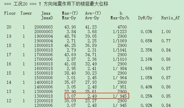

我们来看案例,某18层剪力墙住宅,建筑高度52.6m,抗震设防烈度为7度,设计基本地震加速度值为0.15g,设计地震分组为第二组,建筑场地类别为Ⅱ类,特征周期为0.40s。50年一遇基本风压为0.8kN/㎡,地面粗糙度为B类。

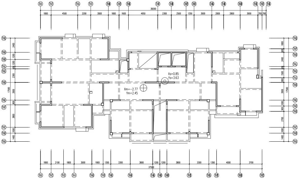

结构初步布置方案如下图所示:
某18层住宅标准层初步方案及质心与刚心位置

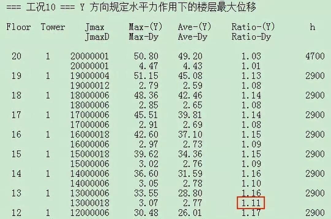

初步方案的层间位移角
初步方案的位移比
经试算,地震工况为Y向的控制工况,层间最大位移角出现在第13层,为1/945。同时,该层的最大层间位移为3.07mm,平均层间位移为2.49mm,地震工况下的层间位移比为3.07/2.49=1.23。结合上文,可以推算出结构的实际刚度为1/(945x1.23)=1/1162,可知结构实际刚度已经足够,纠偏即可,无需再增加墙体。

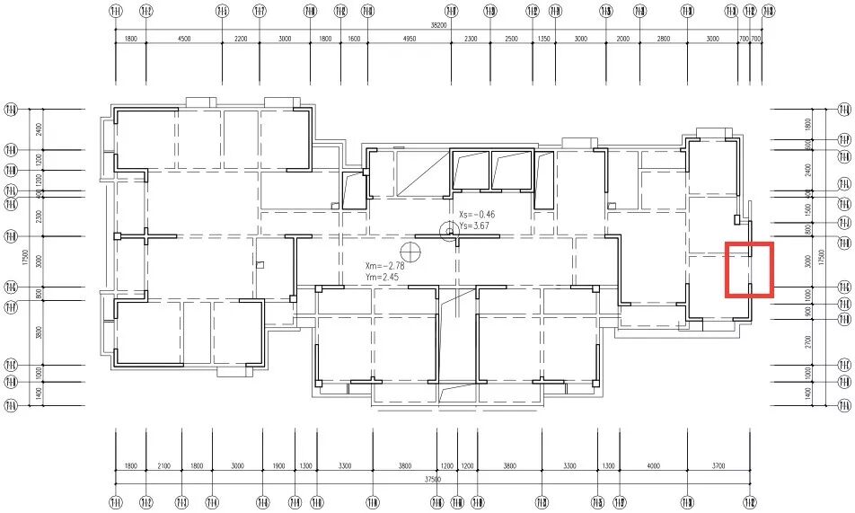

图中红色方框位置的剪力墙开洞,其余布置不变,调整后的布置方案如下:
某18层住宅标准层调整方案及质心与刚心位置

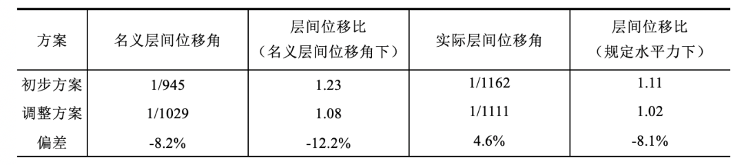

调整后,楼层X向刚心的位置,由0.85大幅移动至-0.46,Y向定位轻微变化,过程中楼层的质心几乎不动;结构的层间最大位移角大幅减小至1/1029,名义刚度提高了8.2%;层间位移比优化至1.08,降低了12.2%;结构的实际刚度仍有1/1111,仅较初步方案降低4.6%。
消减墙体用量的同时获取结构刚度,足以证明该策略的高效与经济。
控制偏心率的过程也使得结构的不规则程度有较大幅度的缓解。

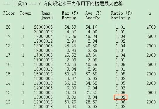

对比前后两个方案,13层Y向地震下规定水平力作用下的层间位移比,由1.11降至1.02,大大减少了结构的扭转效应。
调整方案后的层间位移角
调整方案后的位移比
案例结果汇总如下:
案例及理论分析说明,减位移比确实可以发挥结构的实际刚度。
