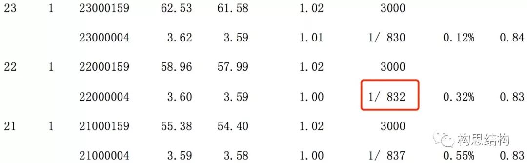

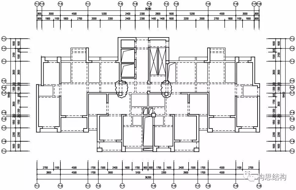

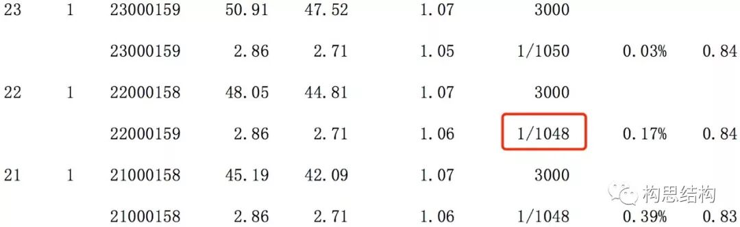

2、同样设计工况下的百米高层,在未改变剪力墙布置的情况下,云线位置两根连梁的设置,使得结构最大层间位移角减少25%左右,为什么差别如此巨大?
某高层住宅结构平面图
Y向风荷载下层间位移角(有连梁)
图片Y向风荷载下层间位移角(无连梁)

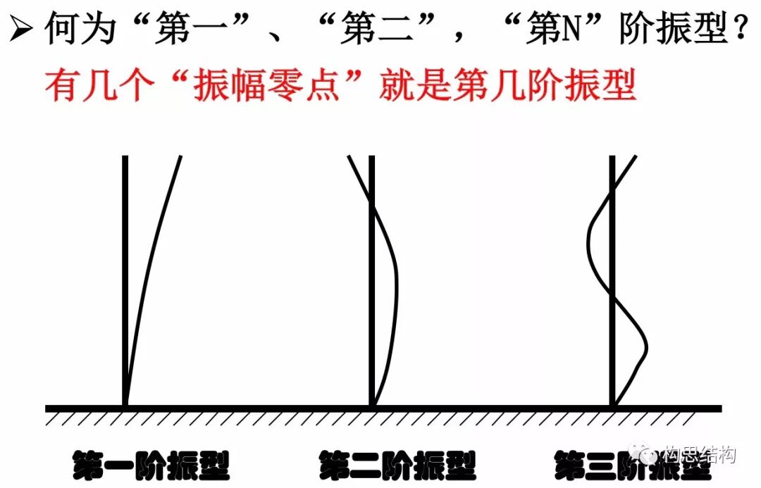

3、注册继续教育时,授课专家提出,高层剪力墙结构主轴方向的前三阶振型的低高阶频率比,弯曲变形应满足1:4:9、剪切变形应满足1:2:3,否则不属于规范中的剪力墙结构范畴。
大白隐约感到不妥,难道结构变形只能有纯粹的弯曲或剪切变形,不存在混合形态,如弯剪型变形么?在结构刚度满足的情况下,要求结构拥有纯粹的变形形态的有何意义?
沿主轴两个方向的“第N”阶振型
