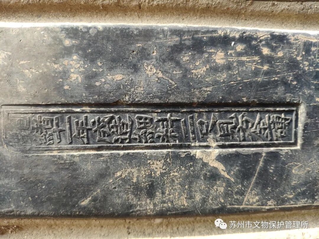

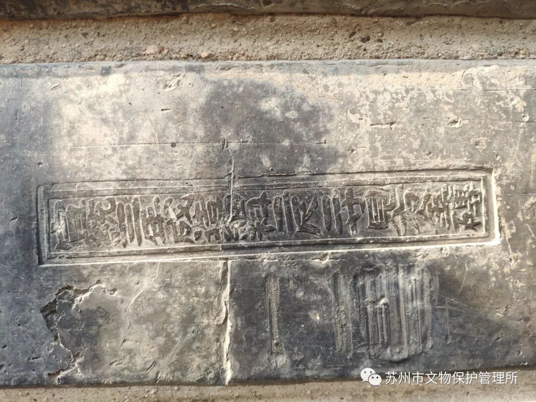

博习医院

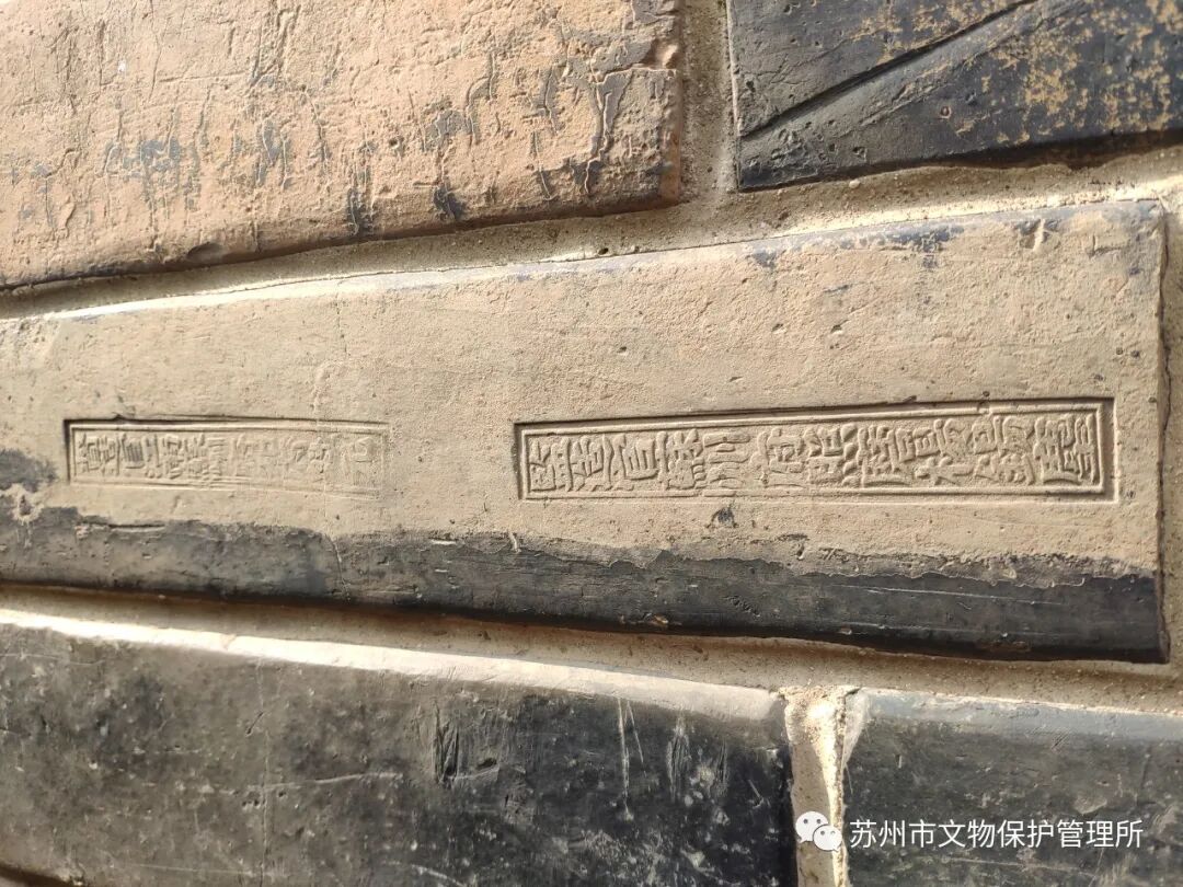

博习医院建于清光绪年间,其旧址中的墙砖用的就是陆慕的金砖。金砖上刻有砖制作时间、尺寸、监造官、督造官等。
砖的长边称为长头,较短的一边称为丁头。平砌之砖称卧砖(即扁砖),侧砌之砖称斗砖。

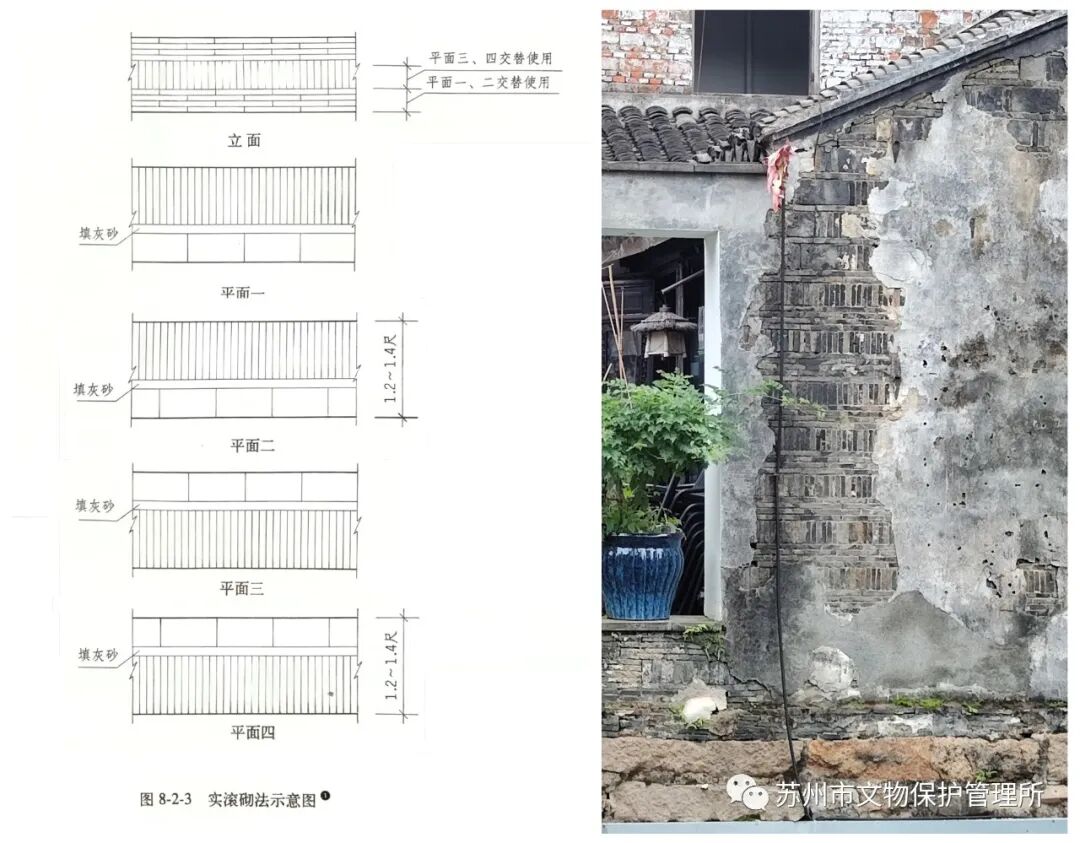

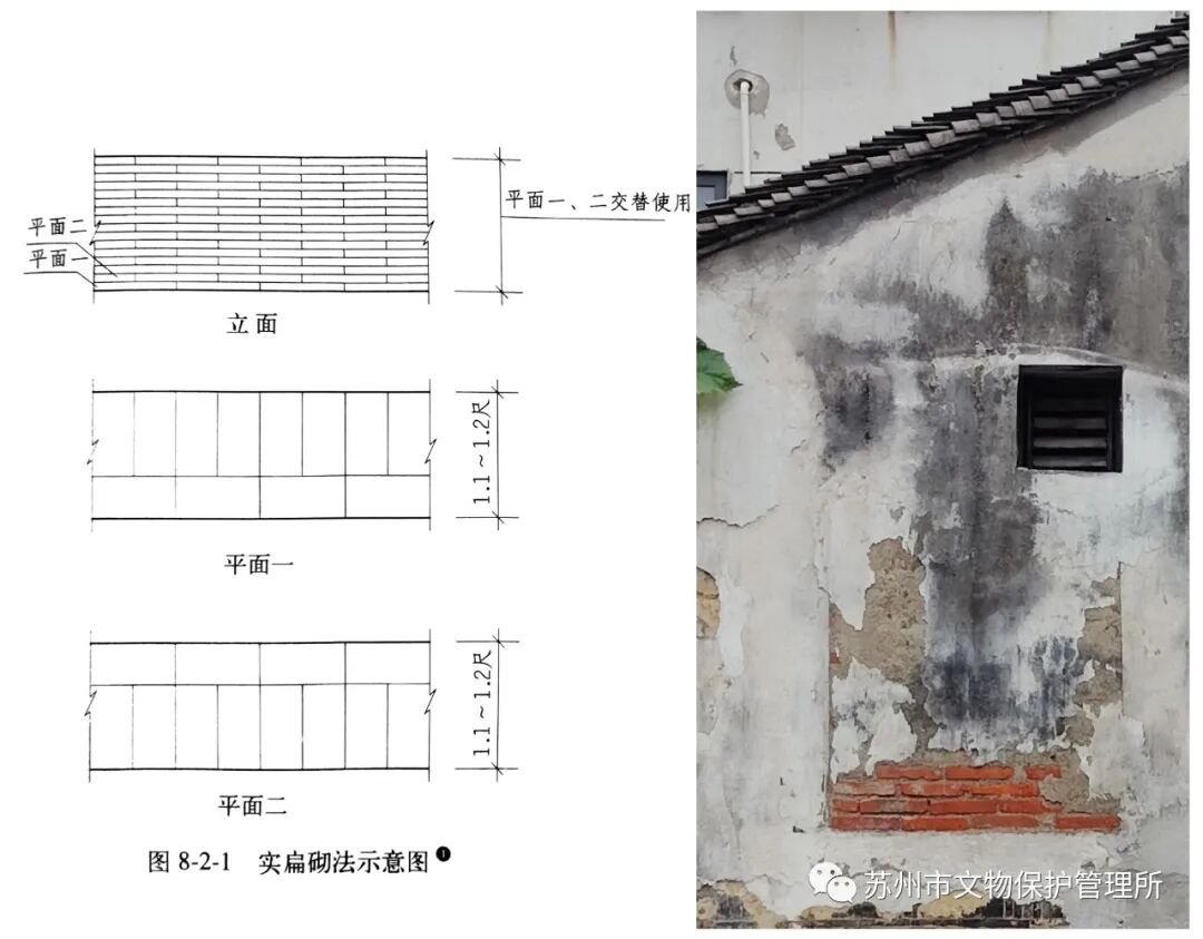

实滚

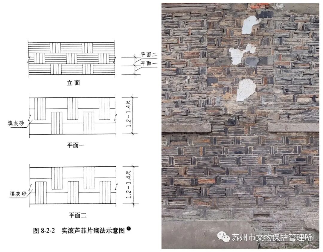

实滚是指用砖扁砌,或者用砖的丁头侧砌,这种砌筑方式多用于房屋勒脚或是楼房下层等坚固部分。分为实扁、实滚、和实滚芦菲片三种砌法。

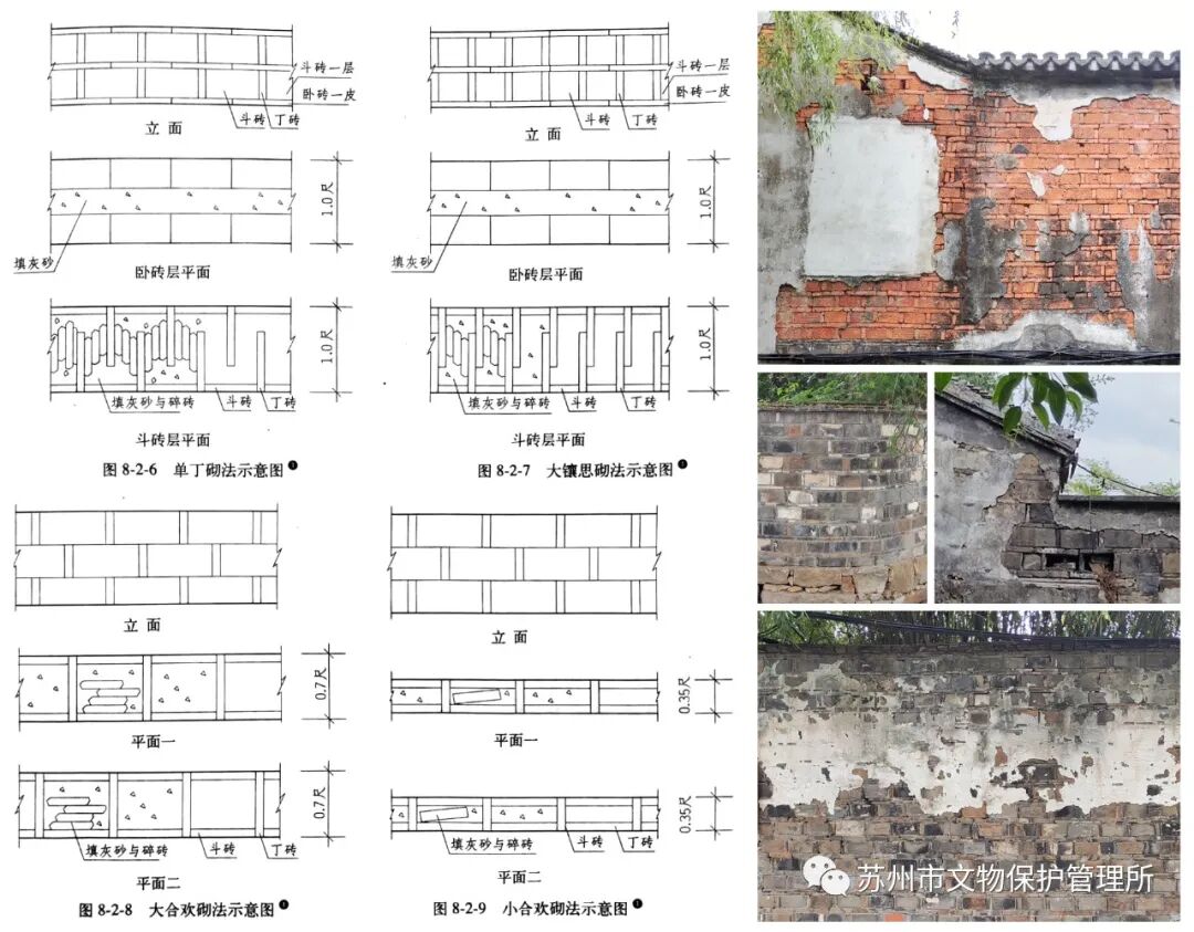

空斗是指用砖纵横相置,砌成中空的斗形,多用于非承重墙。垂直于墙面的斗砖称为丁砖,平行于墙面的仍为斗砖。砌筑一斗需要用上下左右前后六块砖,中空构造既省砖料又造价低廉,空气介质亦可使得墙体获得不错的隔声隔热性能。
空斗的砌筑方式根据用砖不同,又可分为单丁、双丁、三丁、大镶思、小镶思、大合欢、小合欢等。其中小镶思、小合欢砌法的墙厚只有半砖,用料少、施工简易,多用于简陋房屋。

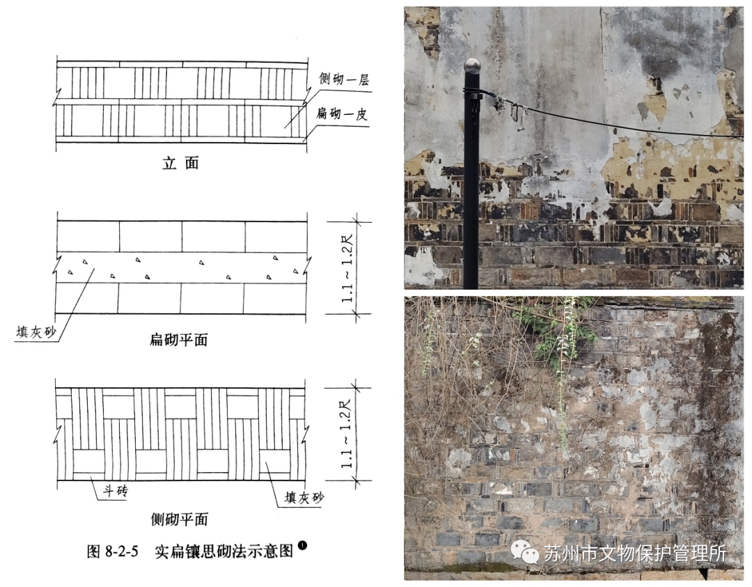

花滚还有一种砌法是实扁镶思,先扁砌一皮,再侧砌一层,侧砖之间立半块斗砖,空隙之间填灰砂。
实滚墙类的墙体最为坚固,在施工中其厚度也方便调整,故适合砌筑于勒脚、山墙、檐墙、塞口墙、围墙等有收分的墙体。

空斗墙中的单丁、双丁、三丁与大镶思虽然承重不如实滚、花滚,但其厚度也能作少量调整,适合砌筑檐口不太高的檐墙。
至于大合欢、小合欢与小镶思墙,因其墙厚分别为一砖与半砖,只能用于隔墙一类的内墙。

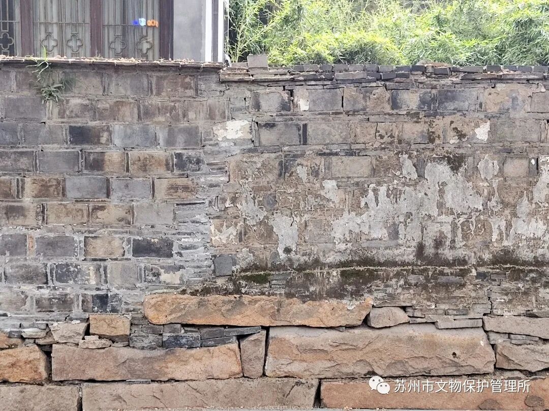

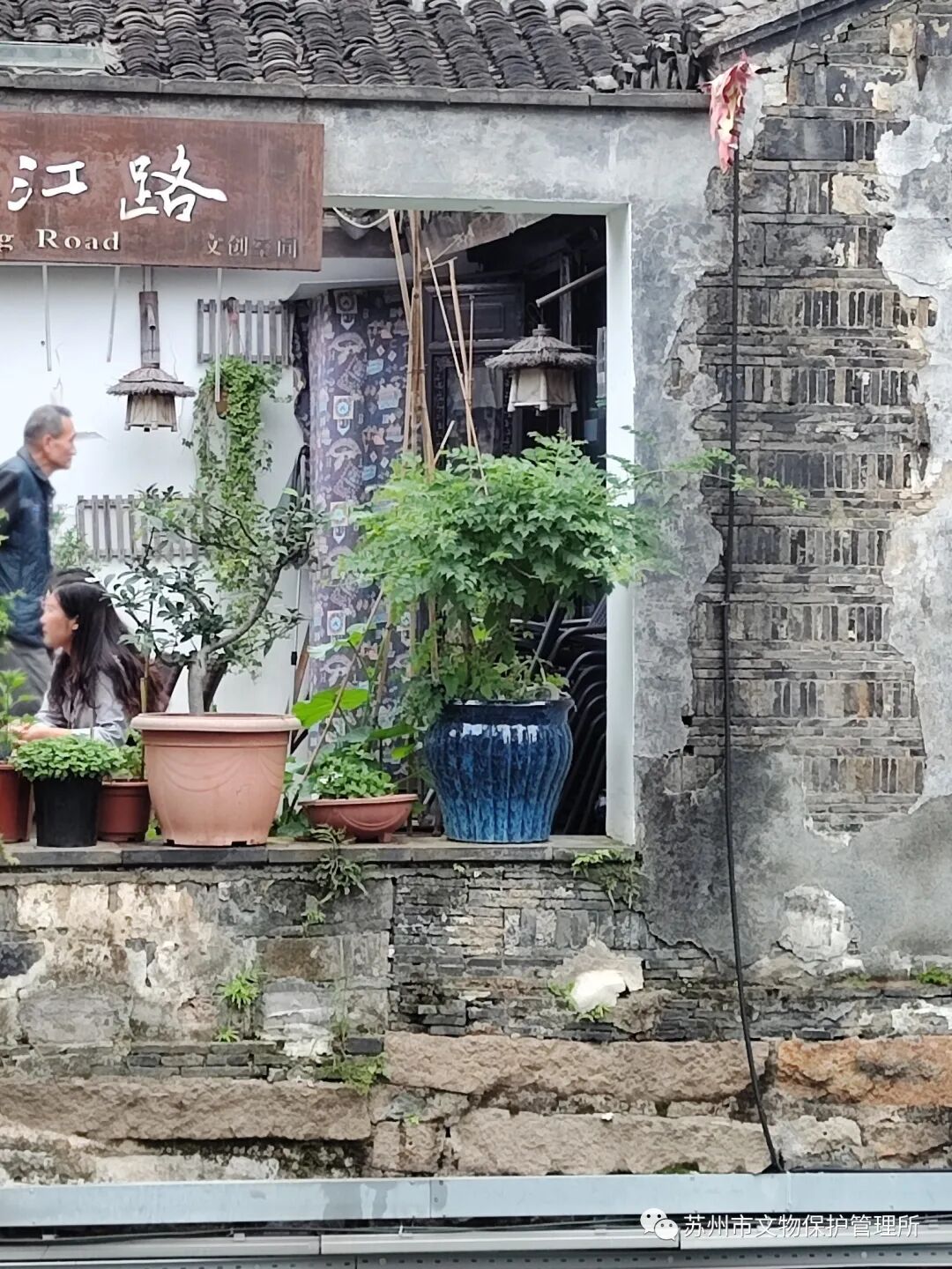

在这一面墙中,从下往上,临近河堤的几匹砖均为实扁,到了墙体,左侧为实滚砌法,右侧则是空斗。
这一处墙层次丰富,开窗横跨的墙体可分为两面观察。左侧墙体从扁砌到空斗,右侧墙体既有扁砌又有实滚还有空斗,从下至上明显分为三个层次。两面在同一墙体中,砌法灵活多变、因地制宜。

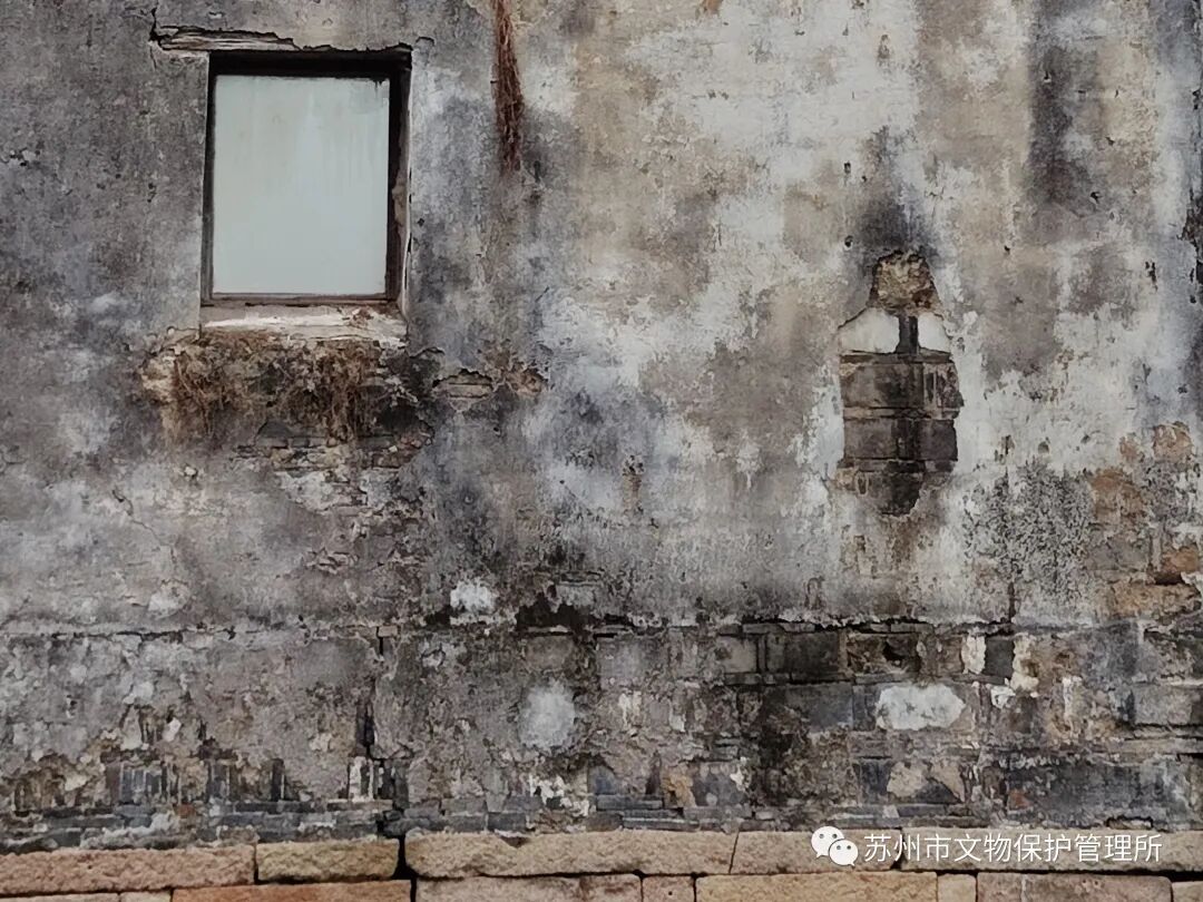

这一处的矮墙可能不是同一时间修建,中间以一砖长度的扁砌来过渡,也可以起到加固拉结的作用。
除了墙角为扁砌,其他均为实滚芦菲片的砌法。风格独特,特色鲜明。

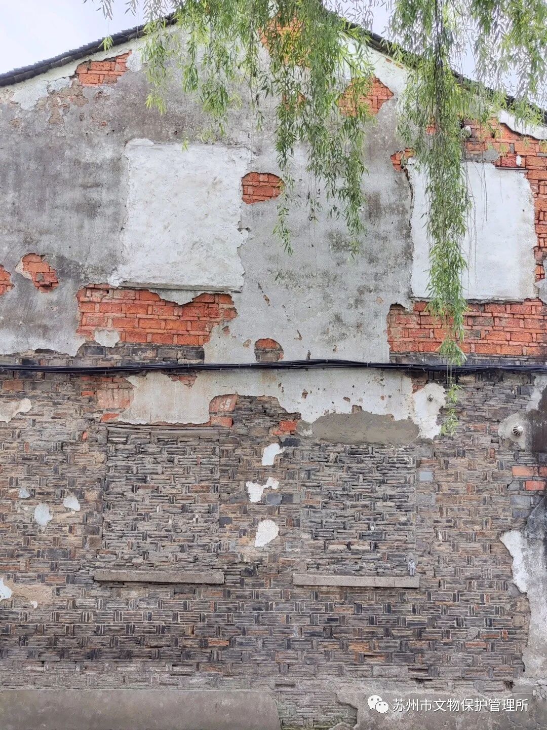

这一面墙青红砖相交接,可能后期加建了二层,也可以看出填补窗洞的痕迹。在很多老房子不同历史时期的使用中,常会有类似的局部变动与改建,都是历史中各个使用者留下的痕迹,也是建筑的“生长过程”。
