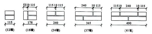

墙体厚度
标准砖的规格尺寸为:240mm×115mm×53mm。
普通砖墙常用的厚度有半砖、一砖、一砖半、二砖和三分之四的墙体。
半砖墙
半砖墙的厚度一般为一半的标准砖的宽度。一块砖是24厘米,所以半砖墙的厚度就是12厘米,也叫12墙。
一砖墙
砖墙的厚度为一块标准砖的长度,一块砖是240毫米,所以也叫24墙。
一砖半墙
一砖半墙的厚度为一块半标准砖的宽度,考虑到中间水泥砂浆的厚度,综合厚度为360毫米到365毫米,也叫36墙或者37墙。
04
二砖墙
二砖墙的厚度为两块标准砖的长度,也就是480毫米厚,再加上考虑中间的砌筑砂浆,也就是灰缝的厚度,也就是大概490毫米,所以也叫48墙或者49墙。
05
3/4砖墙
3/4砖是一块标准砖的宽度加上一块砖的厚度,115毫米加上53毫米,再算上大概是10毫米的灰缝厚度,就是178毫米到180毫米,所也称为18墙。

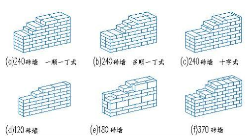

砖墙的组砌形式
组砌形式是指砖块在砌体中的排列方式,为保证墙体的强度和稳定性,在砌筑的时候应该遵循错缝搭接的原则,也就是在墙体上下皮砖的垂直砌缝要有规律的错开。
砖在墙体中的放置方式有顺式和丁式,顺式就是砖的长方向平行于墙面,丁式是砖的长方向垂直于墙面。
在砌筑施工中,常见的砖墙的组砌形式有一顺一丁式、三顺一丁式、十字式,又叫梅花丁式、全顺式。
一顺一丁式
概念
一种常见的砌墙方式,即每层砖墙上,砖与砖之间的接缝分别是顺接缝(顺缝)和横接缝(丁缝),一皮中全部顺砖与一皮中全部丁砖相互间隔砌成,上下皮间的竖缝相互错开1/4砖长。
砌筑步骤
开始砌墙时,首先要确保基础平整稳定。砌墙从一端开始,先铺设一个顺砖,然后是一个丁砖。继续这个顺序,直到整行铺设完毕。第二行继续这个顺序,但需要注意的是,二层砖的缝隙应该位于第一层砖的中部,这样可以增加砖墙的稳定性。
砌筑要点
在施工过程中,需要保持墙体的垂直度和平整度。特别是在角部和门窗洞口周边,要确保墙面平整,不出现倾斜或者弯曲。同时,砖与砖之间的砂浆厚度应该保持一致,这样可以确保墙体的稳定性。在砌筑过程中,应定期检查墙体的垂直度和平整度,并及时进行调整。
特点
特搭接好,无通缝,整体性强,应用比较广泛。
缺点
竖缝不易对齐,在墙的转角、丁字接头、门窗洞口等处都要砍砖,因此砌筑效率受到一定限制。
适用情况
砖基础大放脚部分的组砌形式多采用一顺一丁。
三顺一丁式
概念
三顺一丁砌法是三皮中全部顺砖与一皮中全部丁砖间隔砌成,上下皮顺砖与丁砖间竖缝错开1/4砖长,上下皮顾砖间竖缝错开1/2砖长。
砌筑步骤
开始砌墙时,首先要确保基础平整稳定。砌墙从一端开始,首先铺设三个顺砖(长边平行于墙面),然后是一个丁砖(短边平行于墙面)。接着重复这个顺序,直到整行铺设完毕。第二行同样遵循这个顺序,但要注意,新一层的丁砖需要对应到下层的顺砖之间,即所谓的“打槎”,这样做可以有效提高砖墙的稳定性。
砌筑要点
在施工过程中,需要确保墙体的垂直度和平整度。砖与砖之间的砂浆厚度应该保持一致,这样可以确保墙体的坚固度。
特点
由于顺砖多,砌筑效率较高.并且能利用部分半砖。
缺点
容易出现三皮通缝,使墙体整体性稍差。
适用情况
三顺一丁式的砌筑方式,由于其承重能力较强,所以常用于承重墙或者较厚的分隔墙的砌筑,如住宅的外墙或是商用建筑的内外墙。
梅花丁式
概念
"梅花丁式"是一种独特的砖墙砌筑方法,每皮中丁砖与顺砖相隔,上皮丁砖坐中于下皮顺砖,上下皮间竖缝相互错开1/4砖长。
砌筑步骤
开始砌墙时,首先铺设一层全顺砖,这是砖墙的基础。然后在下一层中,每隔两个顺砖,就插入一个丁砖。由于丁砖的长边与墙面垂直,砖与砖之间形成一个"八"字形的接缝,这就是梅花的形状。接着在下一层重复这个过程,但是丁砖的位置要与上一层的丁砖错开一定的距离,形成交错的"梅花"图案。
砌筑要点
在施工过程中,最重要的是保持砖墙的垂直度和平整度,以及每层砖的横向和纵向对齐。同时,需要注意保持砖与砖之间的砂浆厚度一致,以确保墙体的稳定性。由于梅花丁式的砌筑需要一定的精度和规律,因此施工人员需要有丰富的经验和良好的技能。
特点
灰缝整齐,美观,尤其适宜清水外墙。
缺点
由于顺砖与丁砖交替砌筑,影响操作速度,工效较低。
适用情况
梅花丁式由于其较强的稳定性和良好的美观效果,通常被用于承重墙或装饰墙的砌筑。尤其在一些传统建筑或高档建筑中,采用梅花丁式砌筑的砖墙往往能成为一种亮点。
全顺式
概念
全顺式组砌形式,又叫做条砌法,就是每皮砖全部用顺砖砌筑,上下皮左右搭接为半砖,两皮间竖缝搭接二分之一的砖长。
砌筑步骤
开始砌墙时,首先确保基础平整稳定。从一端开始,砌筑全顺砖,直到整行完成。在砌筑第二行时,顺砖的位置应与下一层顺砖的接缝对应,这种"打槎"的方式有助于提高墙体的稳定性。
砌筑要点
在砌筑过程中,需要保持墙体的垂直度和平整度。此外,砖与砖之间的砂浆厚度应保持一致,以确保墙体的均匀性和稳定性。对于全顺式砌筑,更应注重墙体的垂直性,因为全顺式墙体的稳定性相对较弱。
特点
所有的砖块都以顺砖的方式进行砌筑,砖的长边都平行于墙面,砌筑相比其他方式简单。
缺点
稳定性稍弱。
适用情况
适用于非承重墙、隔断墙和较薄的墙体。
