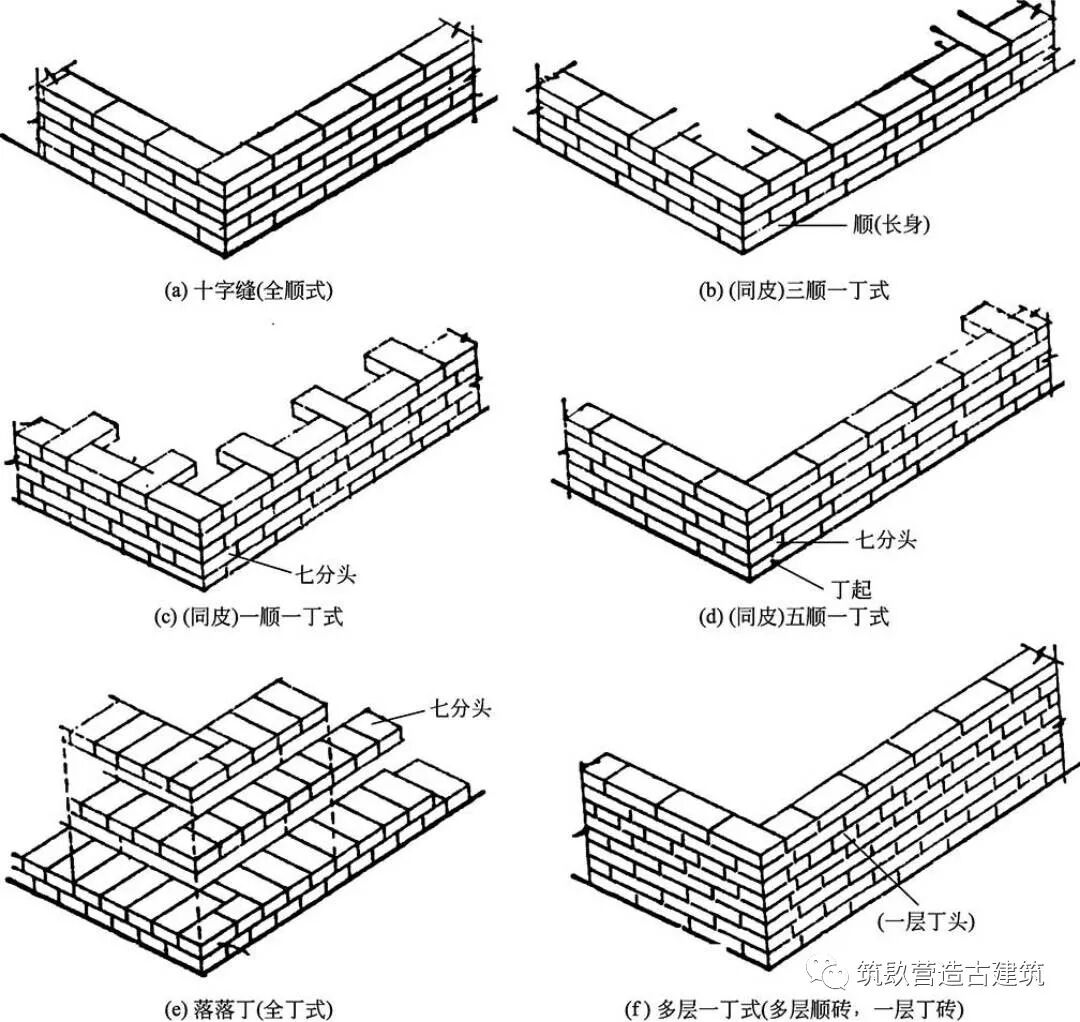

从外观上看,古建筑的砖墙常常是一层层的顺砖错缝上砌,或三顺一丁,或五顺一丁,但少有一顺一丁,满顺满丁的做法。推究其原因,砖墙身较厚,不露明的内心部分,为求节约,多以碎砖或半头填馅,露明的表皮部分才用整砖,所以少用丁砖。

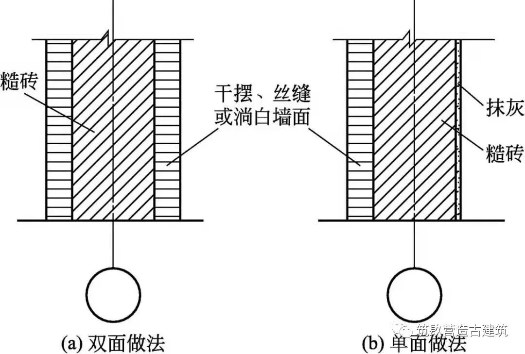

细砖墙做法:
①干摆:采用“五扒皮”砖,讲究“磨砖对缝”,露明面砌筑用砖要求经过五扒皮,背里砌筑与干摆砖之间留有浆口,砌筑时按照一层一灌,三层一抹,五层一蹾(搁置半天)要求进行,灌浆采用生石灰浆或桃花浆。一般用于比较重要的场合,如墙的下碱,廊心墙,影壁等重要部位。
②丝缝:采用“膀子面”砖或“五扒皮”砖,砖与砖之间要铺垫老灰浆,操作时露明侧挂灰条,背里一侧打爪子灰,然后灌浆。丝缝墙砌好后要耕缝,砖缝2-3毫米,用在较为重要的场合,但一般不用于下碱。
③淌白:既是一种砖的加工方法,也是砌筑方法。采用“淌白砖”,即要用淌白拉面(粗淌白)或淌白截头(细淌白)砖。用月白灰打灰条(灰只抹在砖棱上)砌筑,灰缝4-6毫米,每层砌完后要用白灰浆灌浆。常用于比较讲究的墙体上身,或小式建筑中的下碱。
墙面构造
粗砖墙:
使用未经砍磨的砖(粗砖),分带刀缝和灰砌糙砖两种做法。带刀缝一般用于小式建筑的上身,灰砌糙砖多用于普通砌筑。
碎砖墙:
对砖无要求,外形不规则甚至破碎砖,采用掺灰泥满铺灰浆砌筑,用于不讲究的墙体或填馅、碎砌抹灰。

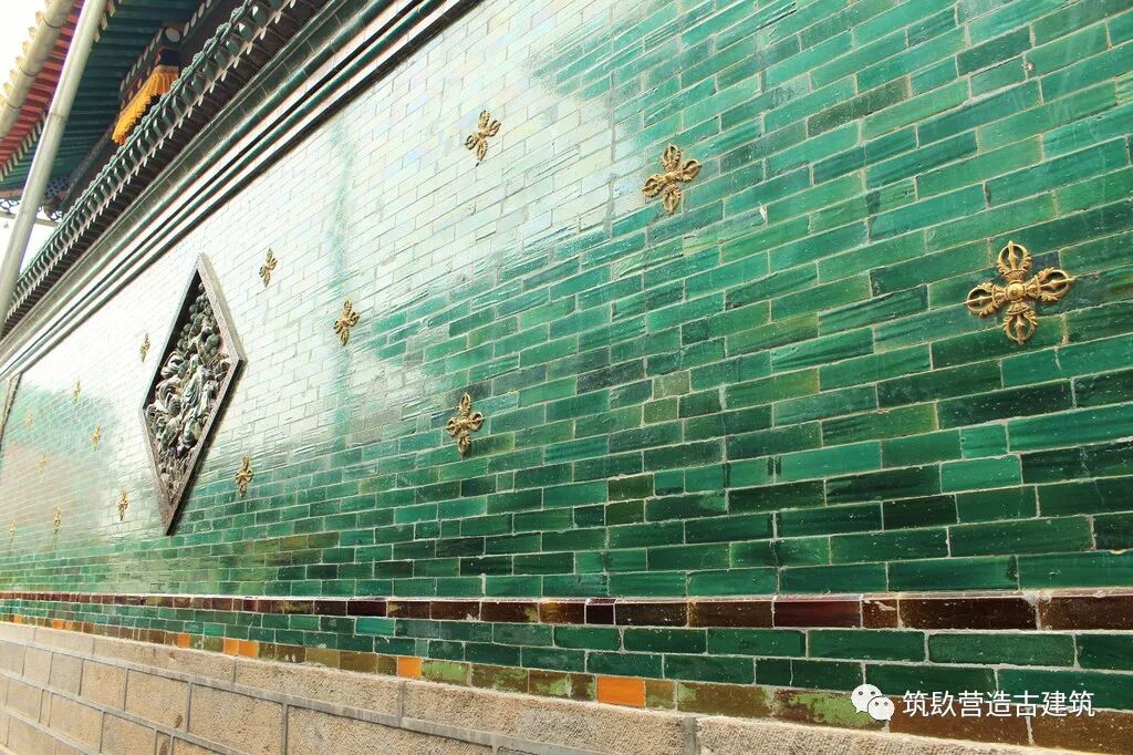

琉璃砖墙:
露明部分采用琉璃砖,背里采用糙砖砌筑,露明部分砌筑采用素灰,但勾缝黄琉璃采用红麻刀灰,绿琉璃采用深月白麻刀灰。灌浆加固多采用白灰浆或桃花浆,也可采用江米浆。多用于高等级的琉璃建筑物,高等级建筑的墙体下碱、槛墙及其他重要部位。

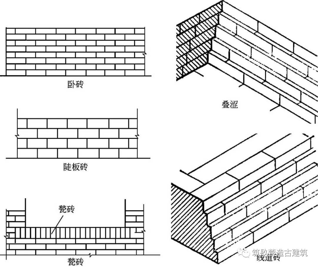

砖的摆砌
可分为卧砖、陡板、甃砖、线道、叠涩。最常见的是卧砖做法。
卧砖:砖大面朝上平放,长身面露明。
陡板砖:砖立放,陡板面露明,多见于南方建筑与居民中。
甃砖:砖立放,丁头面露明,多见于台阶、台明、南方建筑墙身、窗台等部位。
线道砖:砖摆放时,从外皮向内层层收进,多见于城墙。
叠涩:砖摆放时,从里皮向外层层挑出,使用不多。
砖摆砌方式
砖缝的形式
名称
描述
十字缝
全部砖长身露明,外观灰缝较少,但墙体拉结不好。
三七缝
三顺一丁做法,最为常见。外观完整性较好,墙体拉结也较好。
梅花丁
一顺一丁做法,明代建筑常见手法,墙体拉结性最好。
落落丁
全部丁转摆砌
几层一丁
砌几层顺砖,再砌一层丁砖,常见于地方做法。

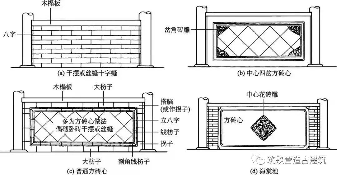

墙面艺术形式
为了增强墙面的艺术性美观性,通常在墙面做一些变化,增加层次和线条,常见的做法有以下几种:
①落膛做法:即在墙面的中间部分凹进去,形成四边高中间低的“池子”。除了正式的落膛做法,还有在此基础上的简化做法,如砖圈做法,砖池子(方池子和海棠池)做法。
②五进五出做法:一般在墙的两端,以五层砖为一组,向上砌筑过程中,一组比它前一组收进一个丁砖长度,下一组再比这一组凸一个丁砖长度,以此类推。墙的外边砌筑类型比墙心要细(高一个等级),如两端是淌白墙做法,墙心就可以是粗砌,甚至碎砖墙,也可以用抹灰做法。墙心抹灰又叫软心,砖砌则叫硬心。墙心一般比两端要凹进去一些。

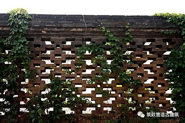

③花墙子做法:墙体局部或大部使用花砖、花瓦做成镂空的墙体。其艺术形式多种多样,用在装饰性要求比较高的场合。

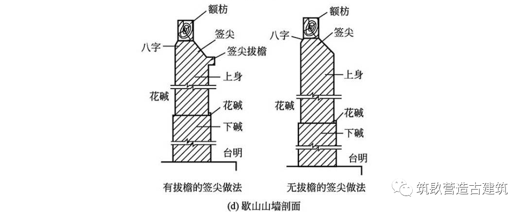

墙体结构
砖墙一般自下而上分为几部分:
下碱:约占墙身高度的3/10。
上身:一般“退花碱”,花碱宽度一公分左右,若上身抹灰,则另外要退出抹灰厚度。
拔檐:头层檐出1寸,二层檐出0.8寸,博风砖出0.6寸或不出。
签尖:一般做出45°坡面。
墙体内包柱子叫包金,柱中以外成为外包金,柱中以内成为里包金。
金边:墙体相对于台基一般要向里退一定距离,这段距离称为金边。

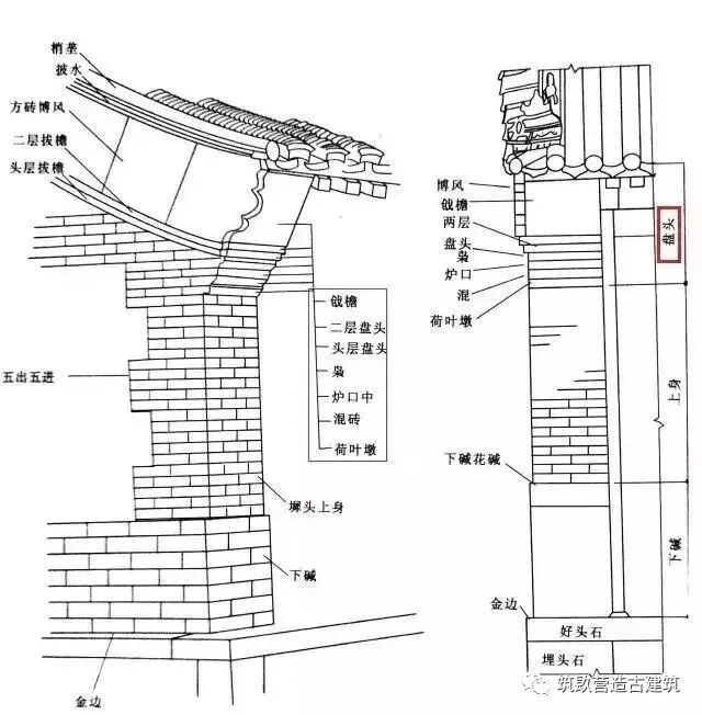

山墙结构
山尖:硬山山墙顶部呈三角形的部分。其做法有几种:尖山式、圆山式、天圆地方式、铙钵式、琵琶式。
墀头:俗称腿子,分三个部分,下碱、上身、盘头。
下碱:常做迎风石,高度加上压面石厚度不超过墙身高度3/10。
垫花:上身上段紧挨盘头的地方可用方砖凿花活,称为垫花。垫花略高出墙面。凡做垫花的墀头,盘头必做花活,相应博风砖头也做花活。
盘头:盘头一般有五层盘头和六层盘头。具体构件为:荷叶墩、半混、(炉口)、枭、头层盘头、二层盘头。
盘头之上挂戗檐砖。
山墙剖面

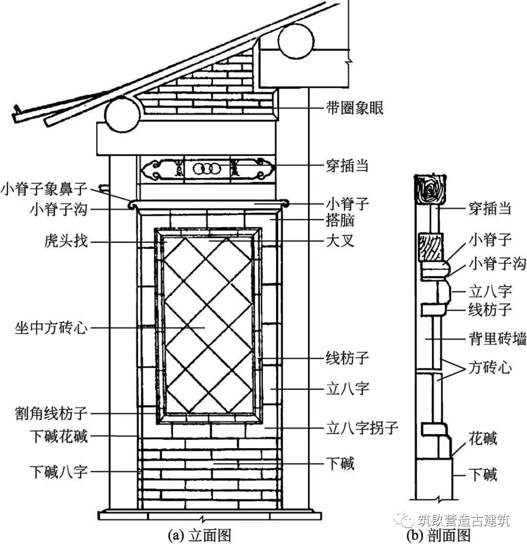

廊心墙结构
檐廊部分的内侧山墙,如果不开门洞,一般用落膛做法,施加一些砖雕,以增强装饰效果。
吉门:在廊心墙上开门洞,用以连接外部游廊。吉门上面做灯笼框,雕刻文字或图案。
廊心墙结构图

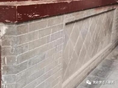

槛墙结构
槛窗下面的墙,一般不做抹灰处理。槛墙高度一般取3/10檐柱高(即与山墙下碱高度相同)。
做法一般比较讲究。干摆或丝缝做法,“一块玉儿”,或做海棠池。
槛墙常见做法

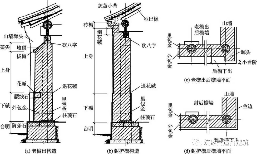

檐墙结构
分后檐墙和前檐墙。后檐墙有两种做法,一种是露出椽子,叫露檐出,一种是不露出椽子,叫封后檐。封后檐要做砖檐子。前檐墙多出现于居民建筑中,官式建筑中常被槛窗及槛墙代替。后檐墙的使用比较普遍,除了少数过厅式建筑和园林建筑外,大部分建筑均有此墙。
檐墙构造图
