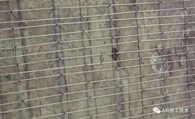

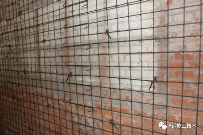

1.钢筋混凝土面层加固方法
该法就是通常所说的 钢筋网夹板墙 ,加固砌体墙可大幅度提高墙体的受压、受剪承载力,大幅度提高刚度和抗震性能,该法施工工艺简单,并具有成熟的设计和施工经验,是砌体结构加固最常用的方法,但现场施工的湿作业 时间长 ,对生产和生活有一定的影响,且加固后的 建筑物面积有一定的减少。

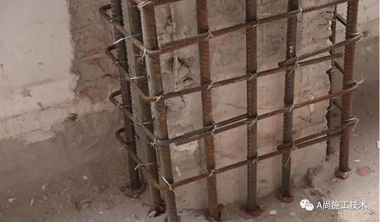

3.混凝土加大截面方法
该法是 用钢筋混凝土、钢筋网砂浆围套加固砌体柱 ,从而加大砌体柱的截面面积,显著提高构件承载能力和变形能力。 常用的是外加钢筋混凝土加固,包括侧面外加混凝土层加固和四周外包混凝土加固两类。
(1)侧面外加混凝土加固
 当砖柱承受较大的弯矩时,房屋加固公司通常采用仅在受压侧增设混凝土层或双面增设混凝土层的方法予以加固。采用侧面加固时,新旧柱的连接结合非常重要,应采取措施保证两者能可靠的共同工作。因此,两侧加固应采用连通的箍筋;单侧加固时应在原砖柱上打入混凝土钉或膨胀螺栓等物件,以加强两者的连接。
  此外,为了使混凝土与砖柱更好地结合,无论单侧加固还是两侧加固,应将原砖柱的角砖每隔300 mm打去一块,使后浇混凝土嵌入砖柱内。施工 时,各角部被打去的角砖应上下错开,并使施加预应力顶撑,以保证安全。
  混凝土强度等级宜用C15或C20,受力钢筋距砖柱的距离不应小于50mm,受压钢筋的配筋率不应小于0.2%,直径不应小于8mm,具体详见相关规范。侧面外加混凝土层加固后的砖柱成为组合砖砌体。其受压承载力可按式计算。
(2)四周外包混凝土加固
  四周外包混凝土加固砖柱的效果较好,对于轴心受压砖柱及小偏心受压砖柱,其承载力的提高尤为显著。外包层较薄时也可采用沙浆,沙浆的强度等级不宜低于M7.5。外包层内应设置Φ4~Φ6的封闭箍筋,间距不宜超过150mm。由于封闭箍筋的作用,使砖柱的侧向变形受到约束,其受力类似网状配筋砖砌体。

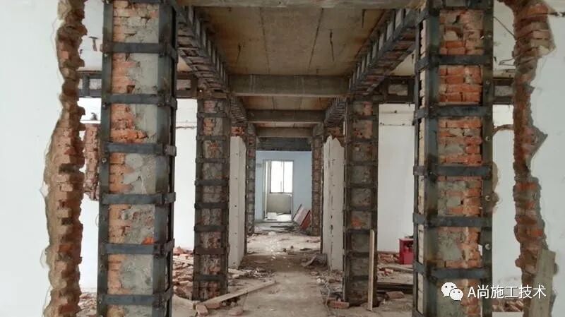

4.外包型钢加固方法
该法也称湿式外包钢加固法 ,在构件四周或两个角部包以型钢并焊接缀板,对原柱形成约束 ,提高砌体柱承载力和抗变形能力,受力可靠、施工简便、现场工作量较小,但用钢量较大,且不宜在无防护的情况下用于60度以上高温场所。适用于使用上不允许显著增大原构件截面尺寸,但又要大幅度提高其承载能力的构件加固。该法属于传统加固方法,其优点是施工简便、现场工作量和湿作业少,受力较为可靠,但需采用类似钢结构的防护措施。图片

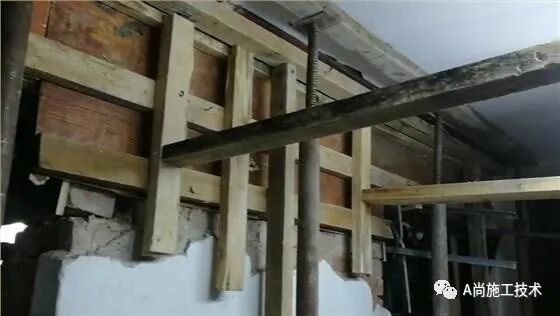

5.砌体托换加固方法
   该法是指构件有严重缺陷和裂缝的部分用新的砌体代替,适用于砌体墙的加固 。必要时托换前应对原构件加以有效的支顶,应对原结构、构件在施工全过程中的承载状态进行验算、观测和控制。托换部分的材料强度等级不应低于建造时规定的强度等级,砂浆强度宜比原设计提高一级,用整砖填砌。图片

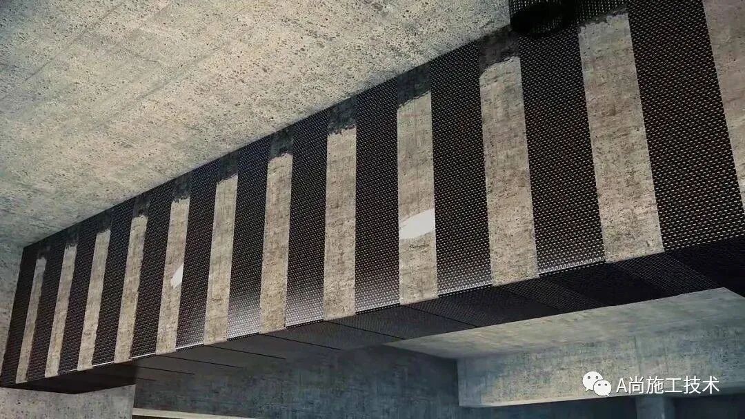

     6.外粘纤维材料加固方法
   纤维增强复合材料在砌体结构加固中主要应用在柱的抗剪加固,环绕型粘贴在构件四周、或U形粘贴在梁的两个侧面和底面、或粘贴在构件侧面,提高抗剪承载力和抗震能力,提高柱的延性 ;抗震墙加固是纵横向或斜向交叉分条粘贴在墙的侧面,与水平力作用下砌体中的主应力方向相应,使砌体受力更均匀,对砌体的有效约束面积增大,有利于维持砌体的整体性,提高砌体的抗剪能力,从而使得砌体加固效果更明显。图片
