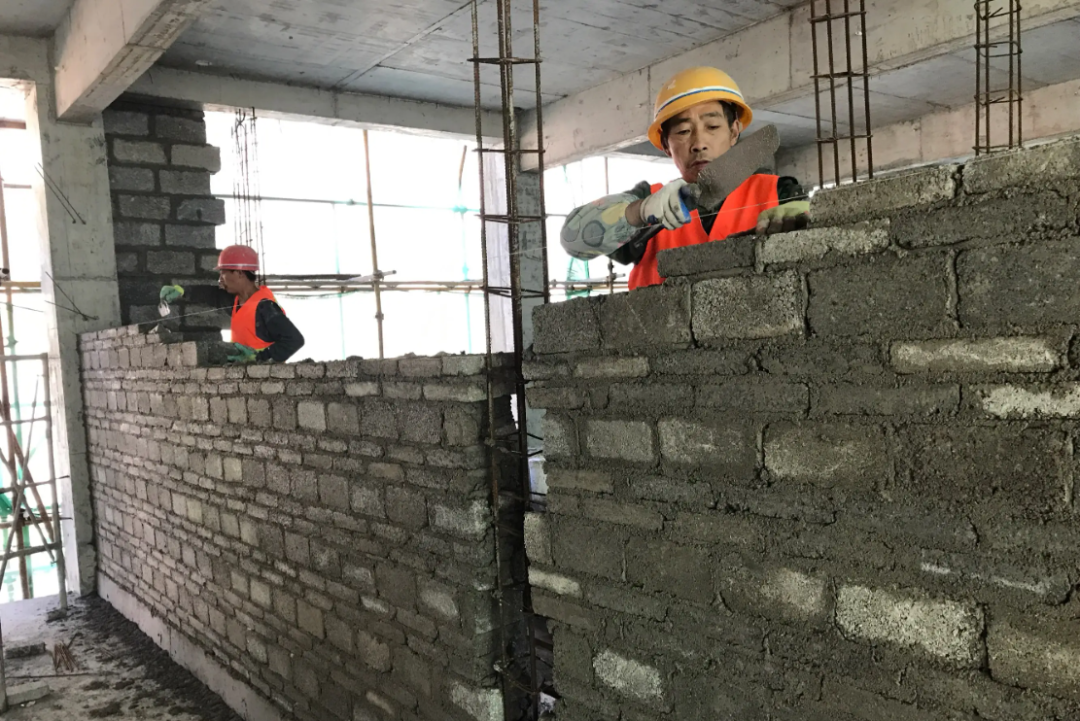

房建工程中,砌体工程为比较关键的分部工程,砌体砌筑的速度、平整度与几何线性美观度,直接影响到工程造价、质量与后续的装饰装修工程等。
通常采用传统抹灰刀工具,只能一次性砌筑一块砖,施工速度较慢,施工成本偏高,且抹灰平整度难以控制(如图1),尤其在砌体工程量大的工程中,传统砌筑工艺弊端更为明显。传统砌体砌筑方法有待进一步改善。

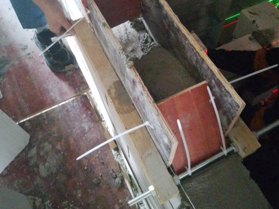

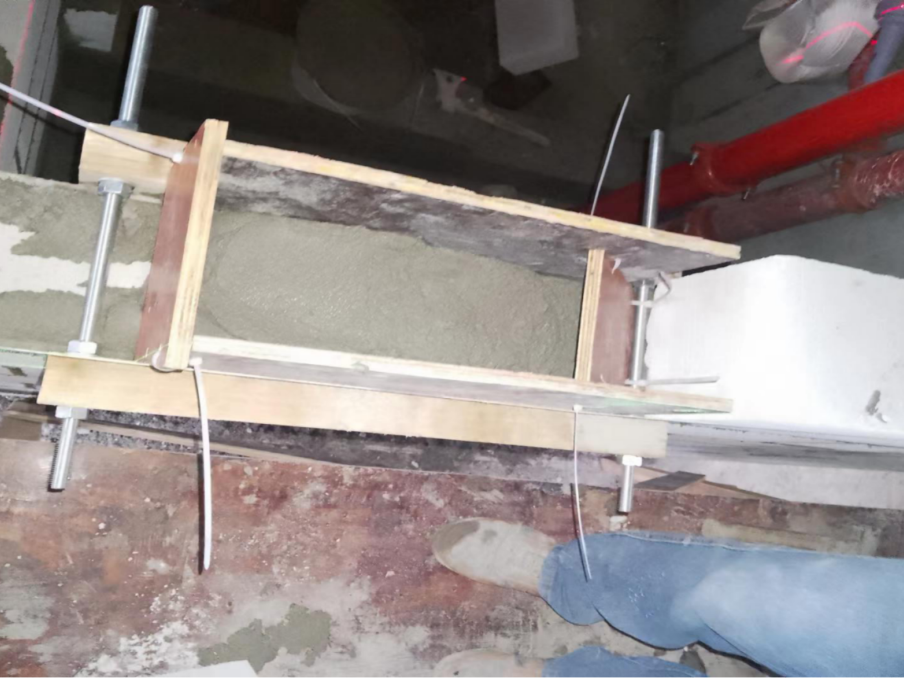

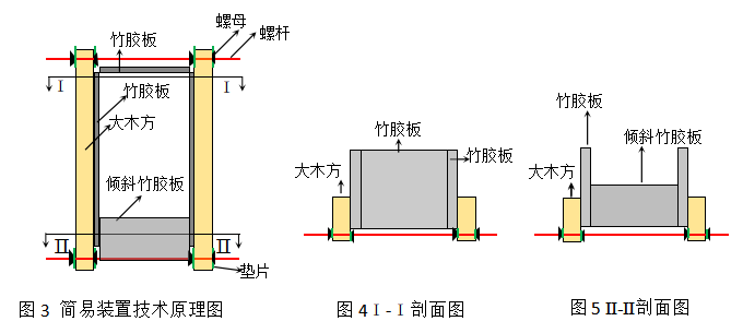

此技术为木质的抹灰简易装置,通过往简易装置中倒入砂浆,然后再通过螺杆拖拉简易装置即可将砂浆抹平(简易装置的横向间距可以通过螺杆自由调控,以满足不同宽度的砌体结构,如图3~5所示),较传统抹灰刀而言,此技术加快了砌体工程砌筑速度,保证了砂浆平整度,同时节省工期,节约造价,在类似工程中存在推广价值。

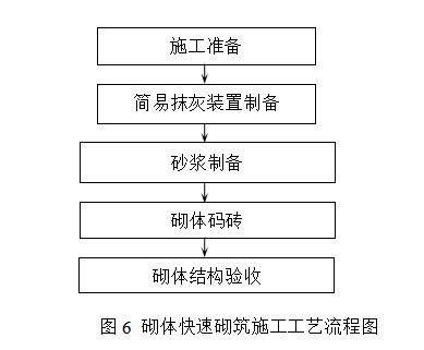

砌体快速砌筑施工工艺流程(图6)

2)简易抹灰装置制备

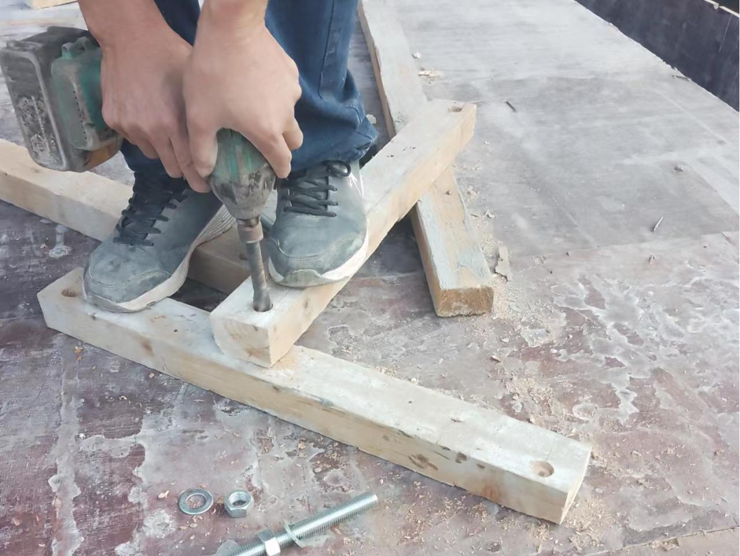

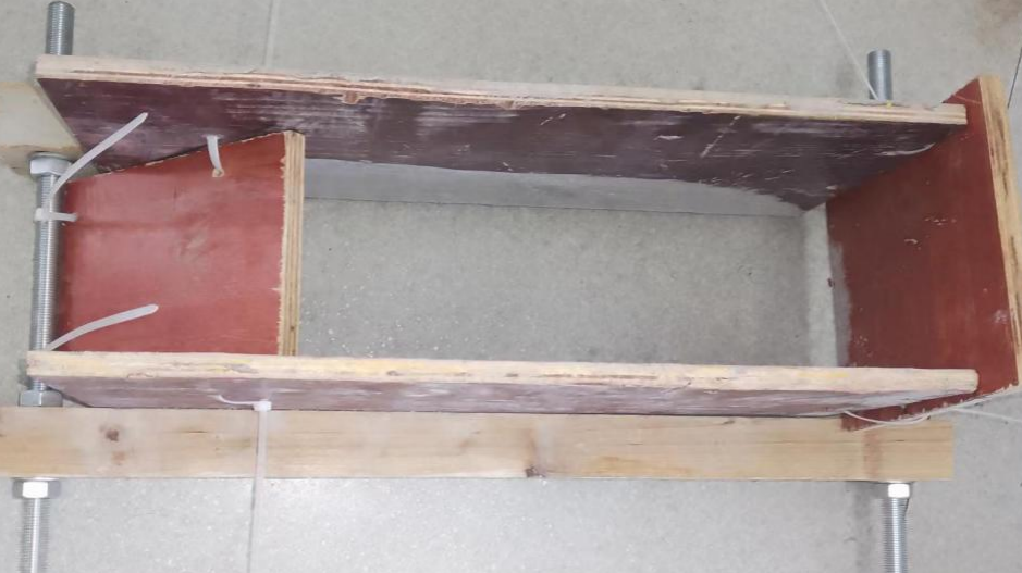

准备两根螺栓,螺母少许,以及相应的木条,木条间的连接可以用塑料扎带。在木条端部处凿孔,用螺栓穿插木条,最后根据砌体宽度,用螺母来调节螺栓的横向间距(如图9、图10)。
     图9 装置正面照                图10 装置底面照

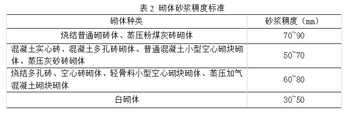

在搅拌砂浆时,加入缓凝剂(也可加入工业白糖来代替,白糖掺入量一般为0.2%),起到砂浆缓凝作用,砂浆稠度应满足表2要求。

由于装置为固定的几何形状,在砌体水平纵向进行拖拉,因而第一层砌块的平整度与垂直度直接影响到上层砌块砌筑效果。先在基础防潮层或楼面上用水泥砂浆或C10细石混凝土找平,然后根据(引桩)标记的轴线,弹出砌墙轴线、边线及门窗洞口位置。
往装置缓缓倒入拌有缓凝剂的砂浆,利用倾斜竹胶板等工具进行刮平,然后缓缓拖拉装置,将砌块码放即可,反复循环操作(如图11、图12)。
图11 砂浆铺筑                              图12 装置拖拉

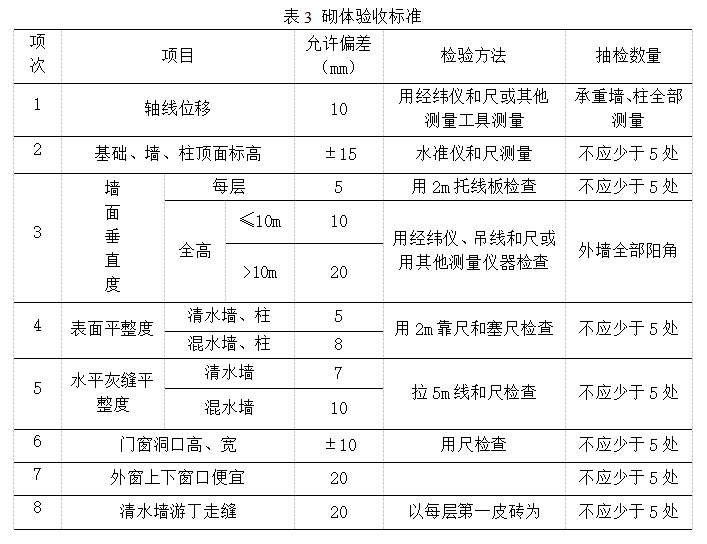

5 )砌体工程验收
砌体结构验收标准如表3所示。
