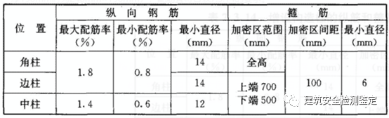

(5)所有纵横墙交接处及横墙的中部,均应增设满足下列要求的构造柱:在纵、横墙内的柱距不宜大于3.0m,最小截面尺寸不宜小于240mm×240mm(墙厚190mm时为240mm×190mm),配筋宜符合表1的要求。
表1 增设构造柱的纵筋和箍筋设置要求图片
