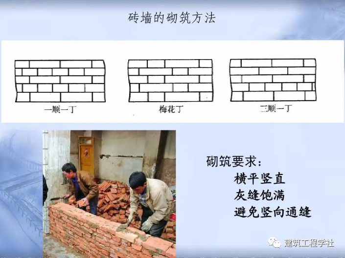

1、砖墙的组砌形式
对于实心墙体,一般采用一顺一丁(满丁满条)、梅花丁或三顺一丁砌法。
1.1一顺一丁:一皮中全部顺砖与一皮中全部丁砖相互间隔砌成,上下皮垂直灰缝相互错开 1/4砖长,适合砌一砖及一砖以上厚墙。
优点:各皮间错缝搭接牢靠,墙体整体性较好,操作中变化小,易于掌握,砌筑时墙面也容易控制平直。
缺点:竖缝不易对齐,在墙的转角、丁字接头、门窗洞口等位置都要砍砖,因此砌筑效率受到一定限制。
1.2梅花丁:同皮中顺砖与丁砖相间,丁砖的上下皮均为顺砖,并位于顺砖中间,上下皮垂直灰缝相互错开 1/4 砖长,适合砌一砖厚墙。
优点:内外竖缝每皮都能错开,故抗压整体性较好,墙面容易控制平整,竖缝易于对齐,特别是当砖长、宽比例出现差异时竖缝易控制。
缺点:因丁、顺砖交替砌筑,且操作时容易搞错,比较费工,抗拉强度较低。
1.3三顺一丁:三皮中全部顺砖与一皮中全部丁砖间隔砌成,顺砖与顺砖上下皮垂直灰缝相互错开 1/2砖长;顺砖与丁砖上下皮垂直灰缝相互错开1/4砖长。适合砌一砖及一砖以上厚墙。一砖厚承重墙的每层墙的最上一皮砖、砖墙的挑出层,应采用整砖丁砌。砖墙的转角处、交接处,根据错缝需要应加砌配砖。
优点:墙的转角、丁字与十字接头、门窗洞口等部位破砖较少,可提高工效。
缺点:由于顺砖层较多,反面墙面的平整度不易控制,当砖较湿或砂浆较稀时,顺砖层不易砌平且容易向外挤出,影响质量。

结束语:无论采用何种组砌形式,都需按组砌方式用砖试摆,仔细核对在门窗洞口、墙垛等处是否符合砖的模数,以便借助灰缝来进行调整,使砖的排列和灰缝宽度均匀合理。
