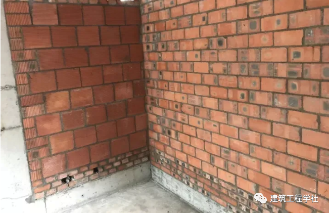

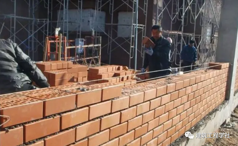

1、横平竖直
每一皮砖必须在同一水平面上,砖必须摆平。水平灰缝厚度宜为10mm,但不应小于 8mm,也不应大于12mm。过厚的水平灰缝容易使砖块浮滑,且降低砌体抗压强度,过薄的水平灰缝会影响砌体之间的粘结力。砌体表面轮廓垂直平整,竖向灰缝应垂直对齐,如不齐称为游丁走缝、影响砌体外观质量。要求在砌筑时必须立皮数杆、挂线砌砖,并应随时吊线、直尺检查和校下墙面的平整度和垂直度。
(2)砂浆饱满
砂浆的作用是将砖、石、砌块等块体材料粘结成整体以共同受力,并使块体表面应力分布均匀,同时能够挡风、隔热。砌体灰缝砂浆的饱满程度直接影响它的作用和砌体强度。因此,要求砌体灰缝砂浆应密实、饱满,砌体水平灰缝的砂浆饱满度不得小于 80%,砖桩水平灰缝和竖直灰缝饱满度不得低于90%。砌体的受力主要通过砌体之间的水平灰缝传递到下面,水平灰缝不饱满影响砌体均匀传力,砖之间的粘接和砌体强度。竖向灰缝不得出现透明缝、瞎缝和假缝,竖向灰缝的饱满程度,影响砌体抗透风、抗渗和砌体的抗剪强度。
(3)上下错缝
上下错缝是指砖砌体上下两皮砖的竖缝应当错开不小于60mm,以避免上下通缝。当上下二皮砖搭接长度小于25mm时,即为通缝。在垂直荷载作用下,砌体会由于“通缝而丧失整体性,影响砌体强度。

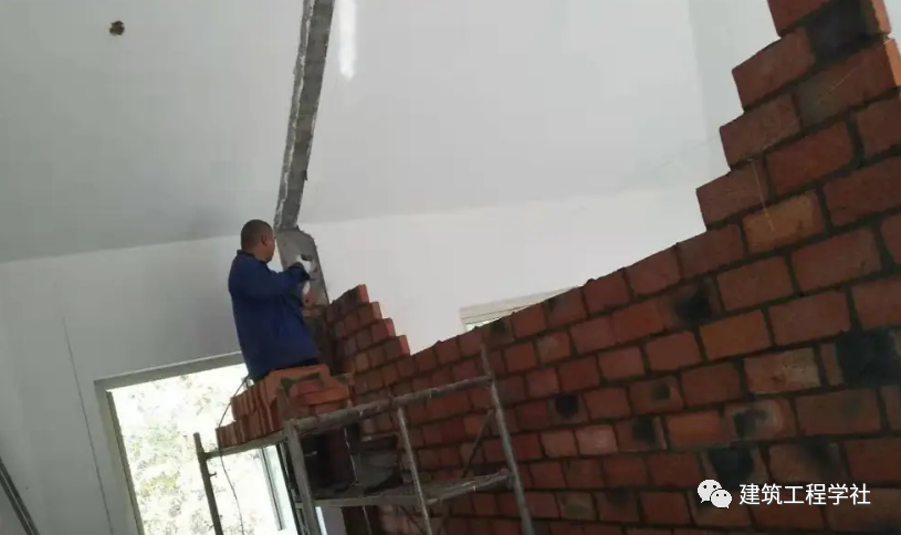

(4)接槎牢固
砖墙的转角处和交接处应同时砌筑,不能同时砌筑,应砌成斜槎;如留斜槎确有困难,除转角外,可留成直槎,但必须做成凸槎,并加设拉结筋。为使接槎牢固,后面墙体施工前,必须将留设的接槎处表面清理干净,浇水湿润,并填实砂浆,保持灰缝平直。

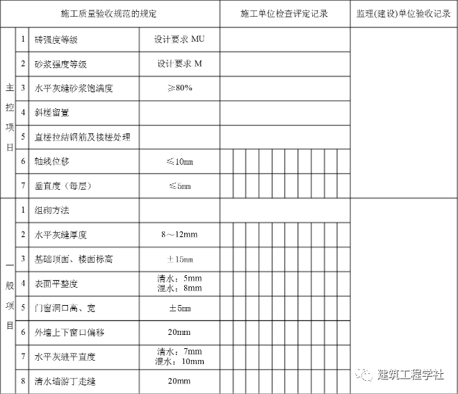

2.一般砖砌体质量验收项目
(1)主控项目:砖和砂浆的强度等级;砂浆饱满度;留槎;轴线位置偏移(≤10mm)及垂直度(每层5mm;全高:<10m,10mm,>10m,20mm)。
(2)一般项目:组砌方法;灰缝厚度;允许偏差项目(基础顶面和楼面标高表面平整度;门窗洞口高、宽;外墙上下窗口偏移;水平灰缝平直度;清水墙游丁走缝)。
