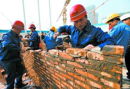

(六)砌筑、勾缝
砌筑时,为了保证灰缝的平直,要挂线砌筑。一般砌一砖、一砖半墙的单面挂线,二砖墙以上则应双面挂线。砌墙时常用的是一铲灰、一块砖、一挤揉的“三一”砌筑法。

砌体灰缝砂浆的饱满程度对砌体的传力均匀、砌体之间的联结和砌体强度影响很大。上层砌体的重量主要通过砌体之间的水平灰缝传递到下层,灰浆不饱满,会使砖块折断。砂浆的饱满程度以砂浆饱满度来表示,砌体水平灰缝的砂浆饱满度要达到80%以上(用百格网检查),这样可以满足砌体抗压强度要求。砌体的水平灰缝厚度和竖向灰缝厚度一般规定为10mm,不应小于8mm,也不应大于12mm.
砌筑用砖必须用水湿润,使其含水率达到l0%~15%左右。干砖上墙使灰缝砂浆的水分被砖吸收,影响砖与砂浆间的粘结力和砂浆的饱满度。
