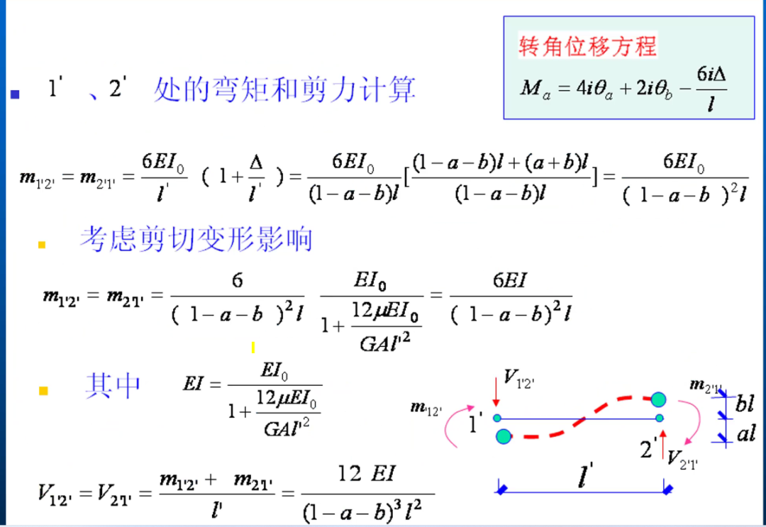

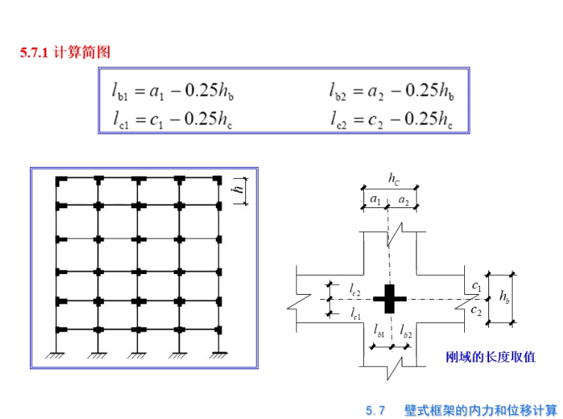

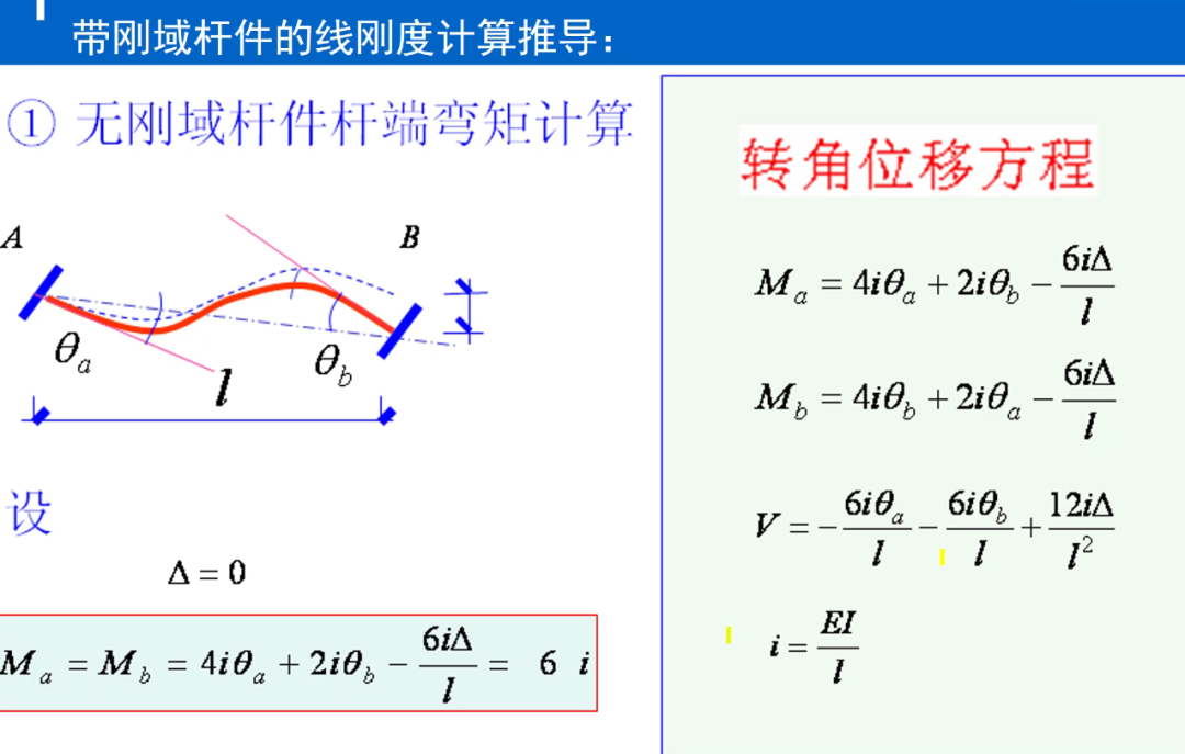

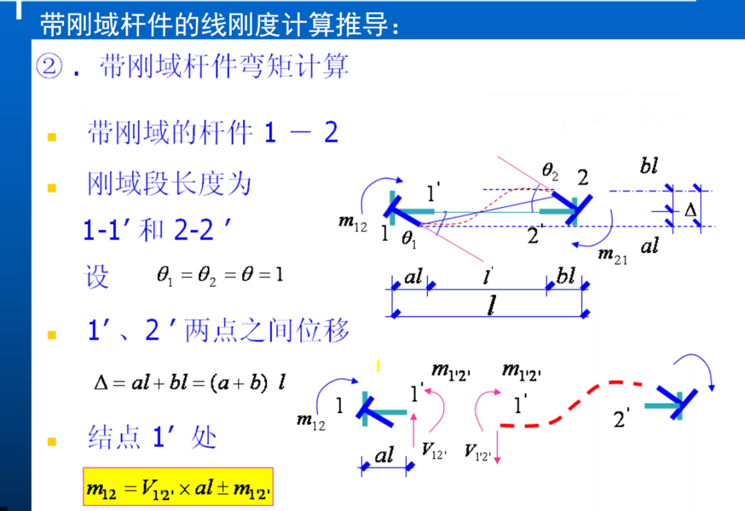

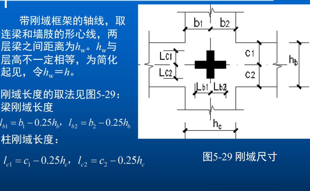

壁式框架主要是开口比较多,连梁的高度比较大,框架和连梁的节点的连接比一般的刚性连接强,就会形成带有刚域的节点,用梁和柱子的尺寸数据,用一定的算法计算出刚域的节点大小尺寸。刚域范围内连梁在刚域位置发生转动,在带动远离刚域的位置连梁转动。

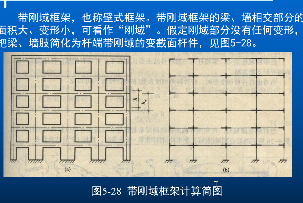

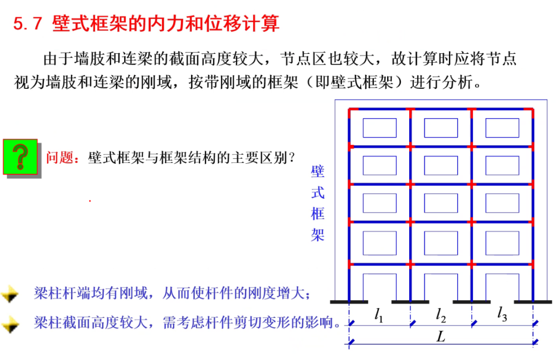

当剪力墙的洞口尺寸较大,墙肢宽度较小,连梁的线刚度接近于墙肢的线刚度时,剪力墙的受力性能已接近于框架,这种剪力墙称为壁式框架。

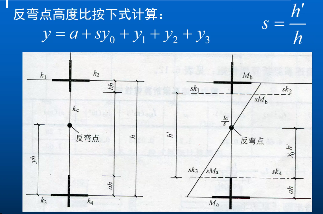

当洞口开得比联肢剪力墙更宽,墙肢宽度较小,墙肢与连梁刚度接近时,墙肢明显出现局部弯矩,在许多楼层内有反弯点。剪力墙的内力分布接近框架,故称壁式框架。
特征:

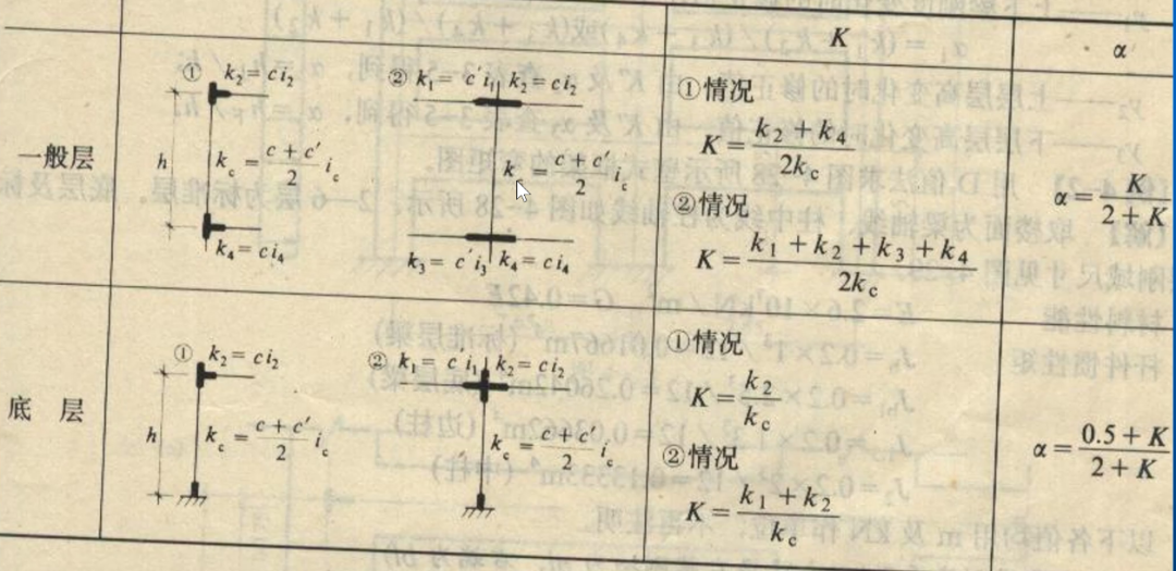

壁式框架实质是介于剪力墙和框架之间的一种过渡形式,它的变形已很接近剪切型。只不过壁柱和壁梁都较宽,因而在梁柱交接区形成不产生变形的刚域。

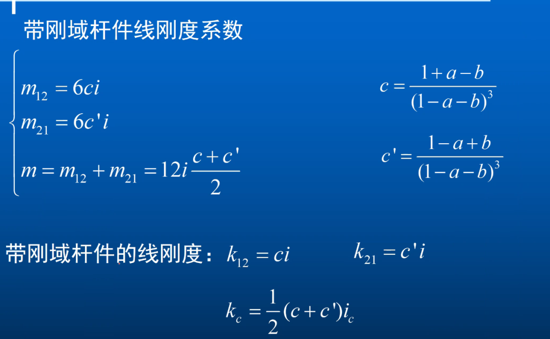

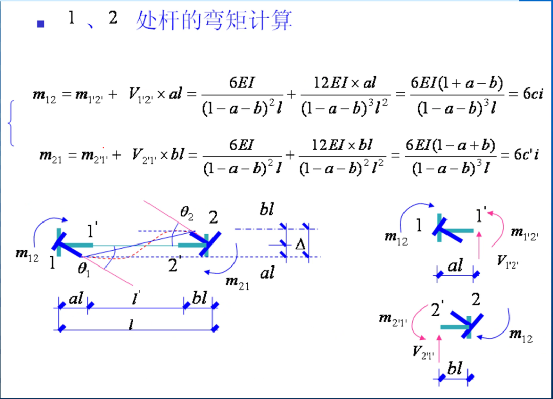

可以看出带刚域的杆两端不一样。
