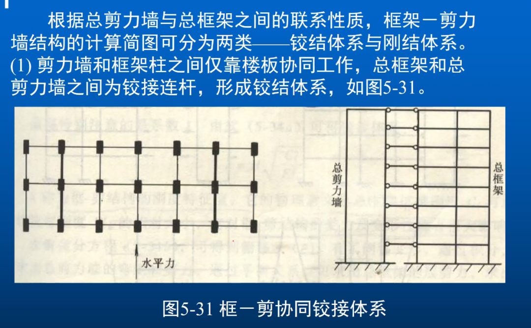

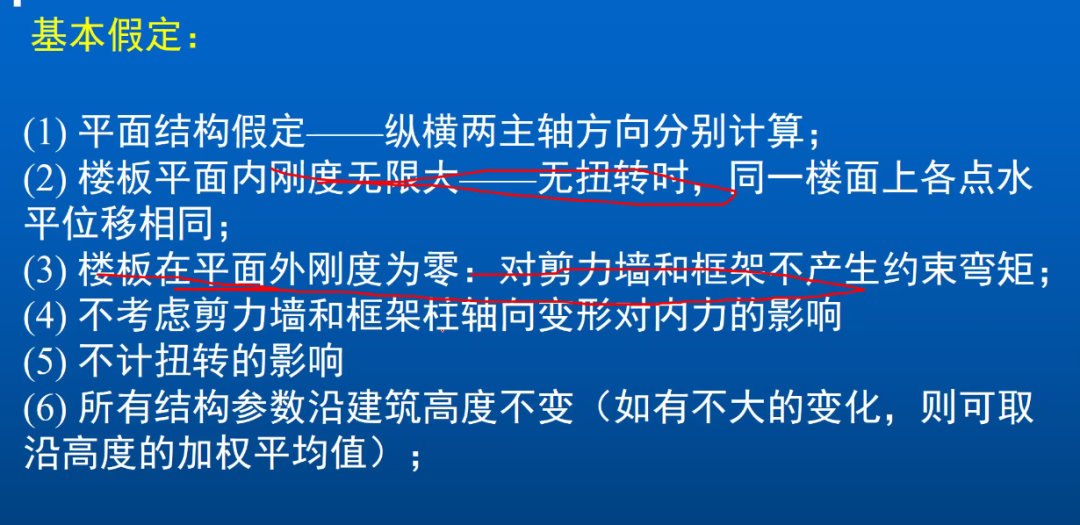

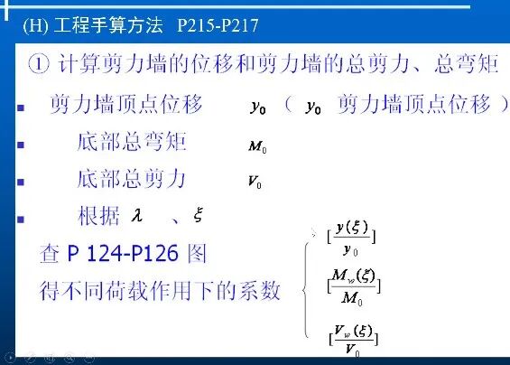

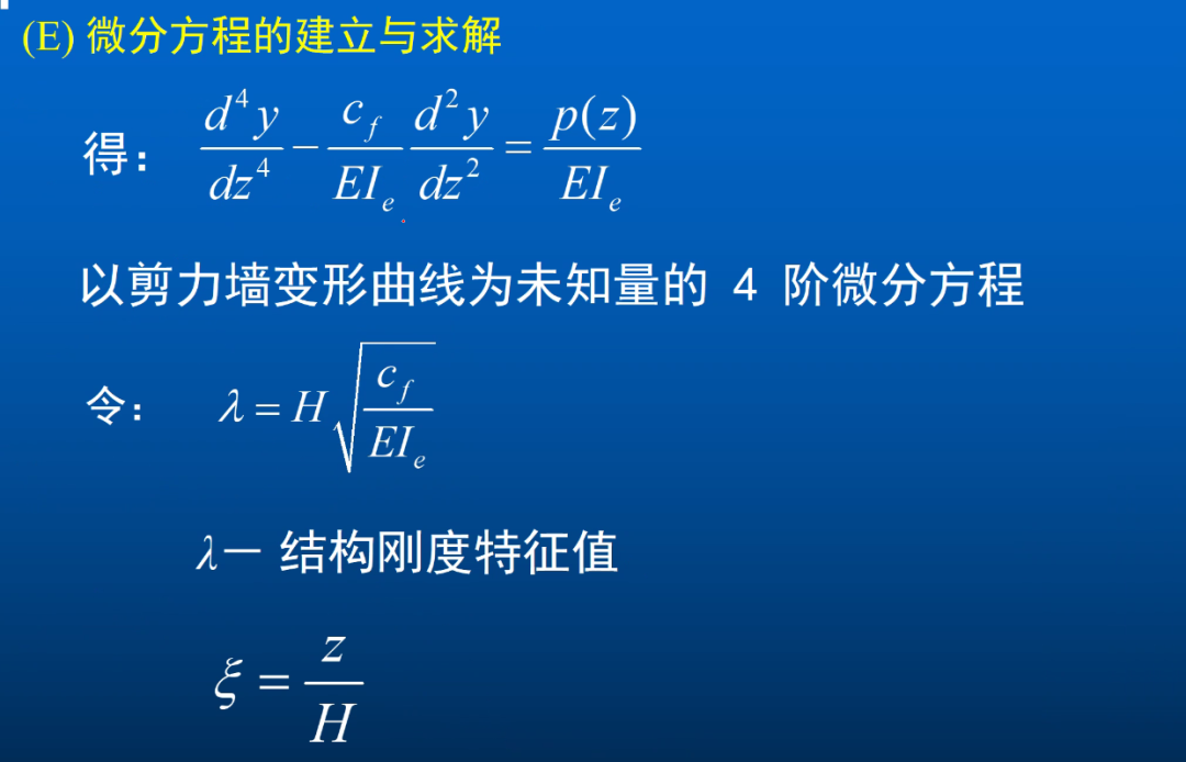

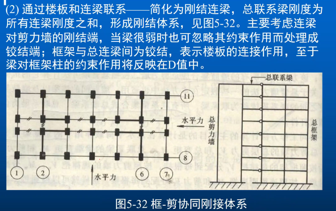

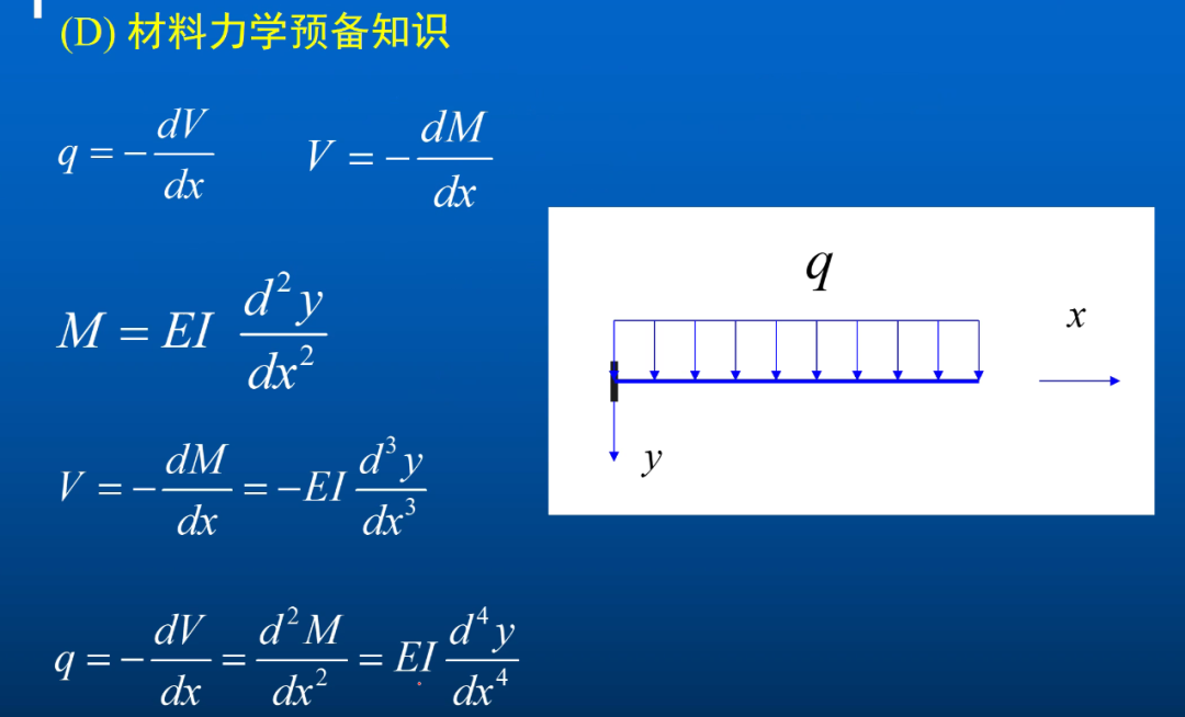

框架-剪力墙协同工作,是一种混合结构。

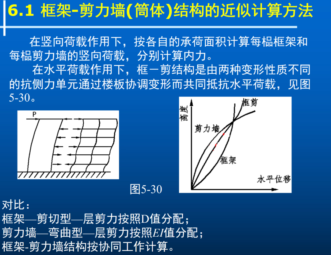

框架剪力墙结构也称框剪结构,这种结构是在框架结构中布置一定数量的剪力墙,构成灵活自由的使用空间,满足不同建筑功能的要求,同时又有足够的剪力墙,有相当大的侧向刚度(剪力墙的侧向刚度大就是指在水平荷载(风荷载和水平地震力)的作用下抵抗变形能力强)
框架结构:

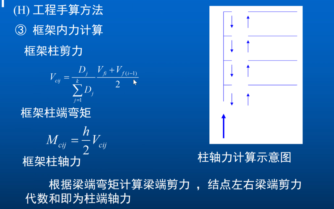

框剪结构的受力特点,是由框架和剪力墙结构两种不同的抗侧力结构组成的新的受力形式,所以它的框架不同于纯框架结构中的框架,剪力墙在框剪结构中也不同于剪力墙结构中的剪力墙。因为,在下部楼层,剪力墙的位移较小,它拉着框架按弯曲型曲线变形,剪力墙承受大部分水平力,上部楼层则相反,剪力墙位移越来越大,有外侧的趋势,而框架则有内收的趋势,框架拉剪力墙按剪切型曲线变形,框架除了负担外荷载产生的水平力外,还额外负担了把剪力墙拉回来的附加水平力,剪力墙不但不承受荷载产生的水平力,还因为给框架一个附加水平力而承受负剪力,所以,上部楼层即使外荷载产生的楼层剪力很小,框架中也出现相当大的剪力。
剪力墙结构:
剪力墙结构是用钢筋混凝土墙板来代替框架结构中的梁柱,能承担各类荷载引起的内力,并能有效控制结构的水平力。钢筋混凝土墙板能承受竖向和水平力,它的刚度很大,空间整体性好,房间内不外露梁、柱棱角,便于室内布置,方便使用。剪力墙结构形式是高层住宅采用最为广泛的一种结构形式。
框架-剪力墙结构:

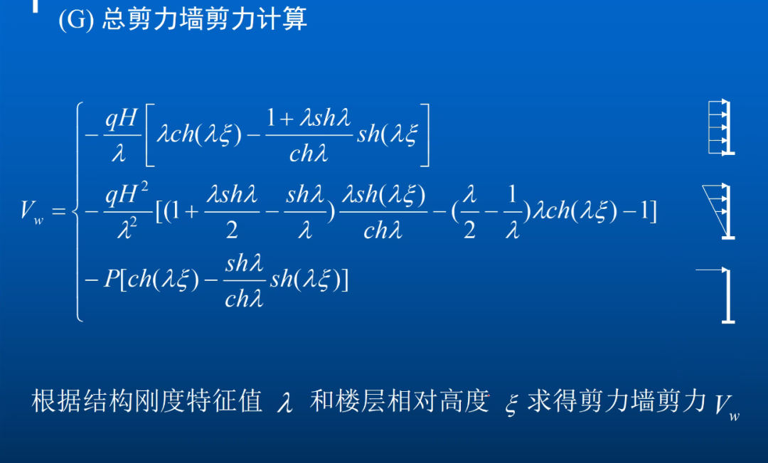

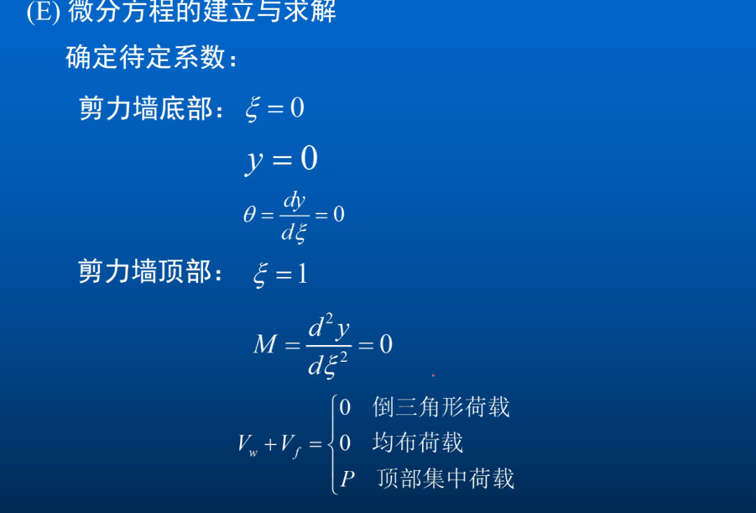

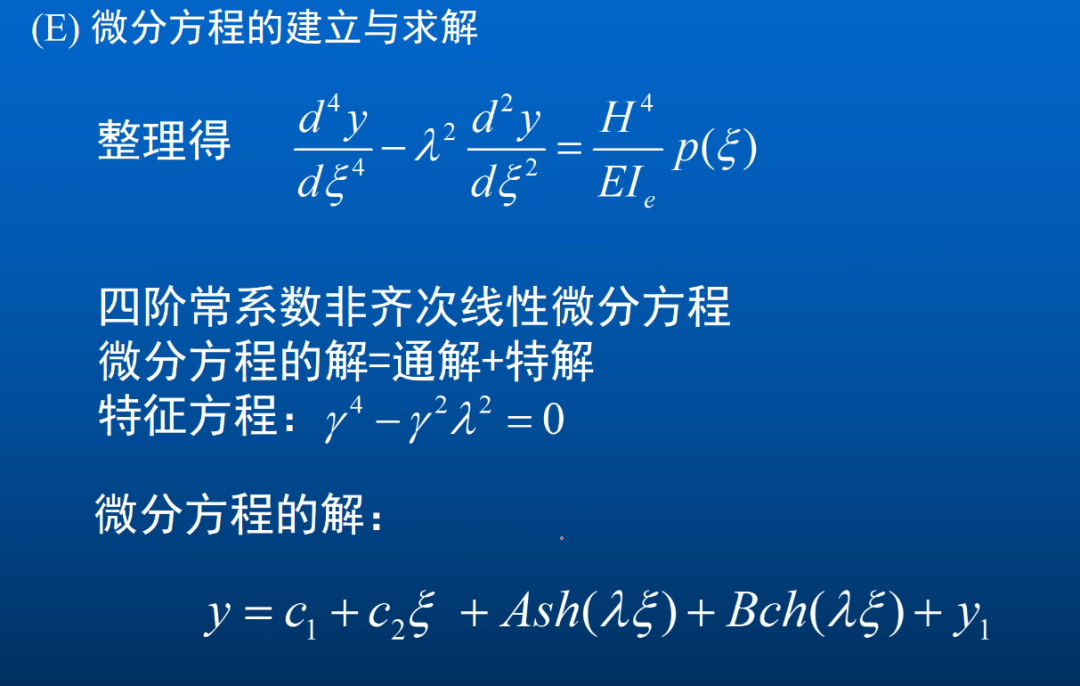

框架-剪力墙结构是在框架结构中设置适当的剪力墙的结构。它具有框架结构平面的布置灵活,有较大空间的优点,又具有侧向刚度较大的优点。框架-剪力墙结构中,剪力墙主要承受水平荷载,竖向荷载由框架承担。

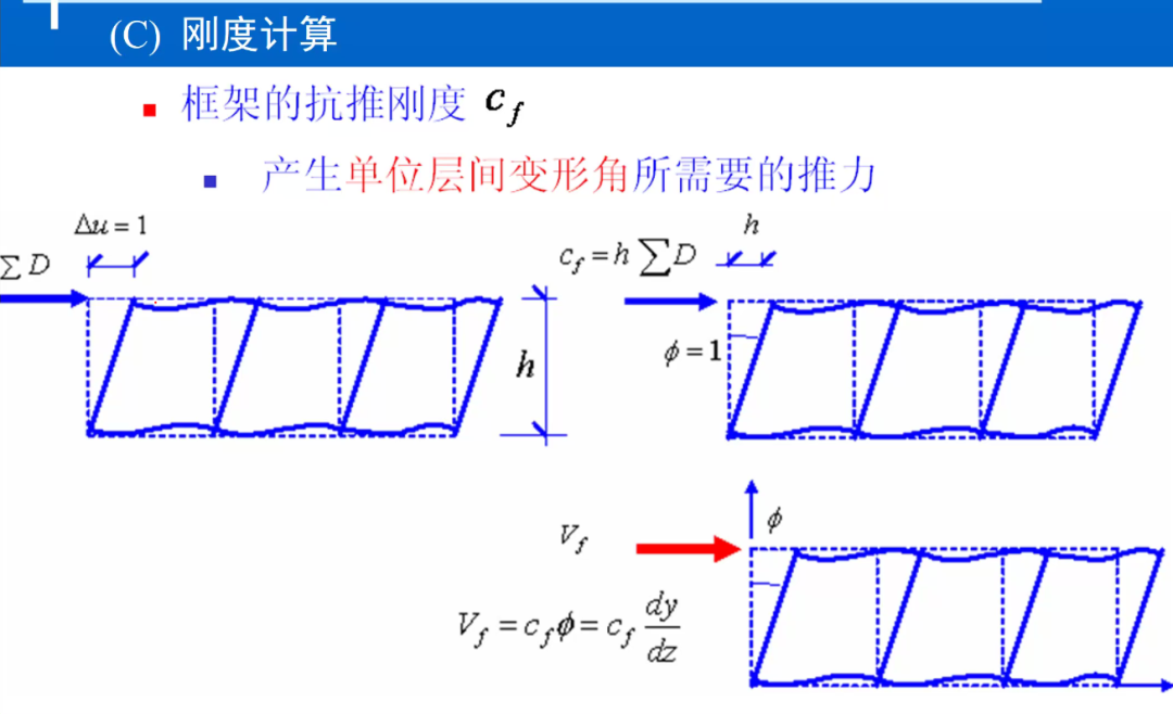

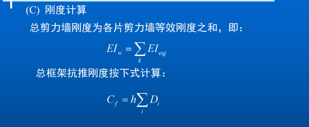

由虚功原理可以得到抗推刚度:
