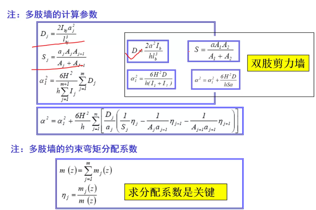

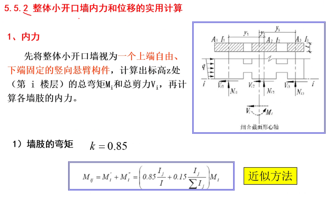

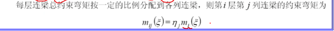

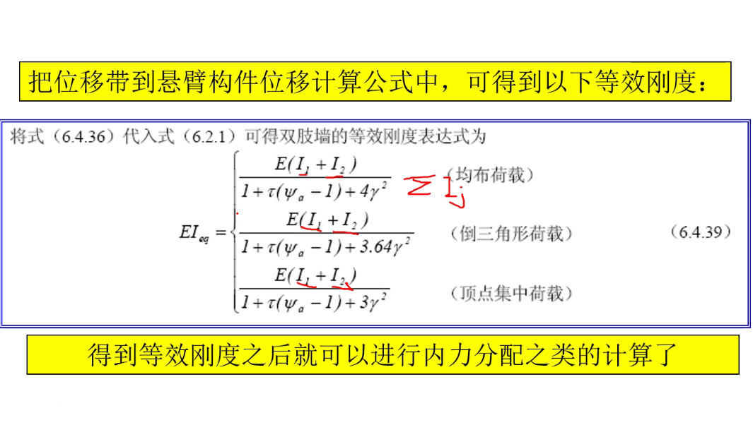

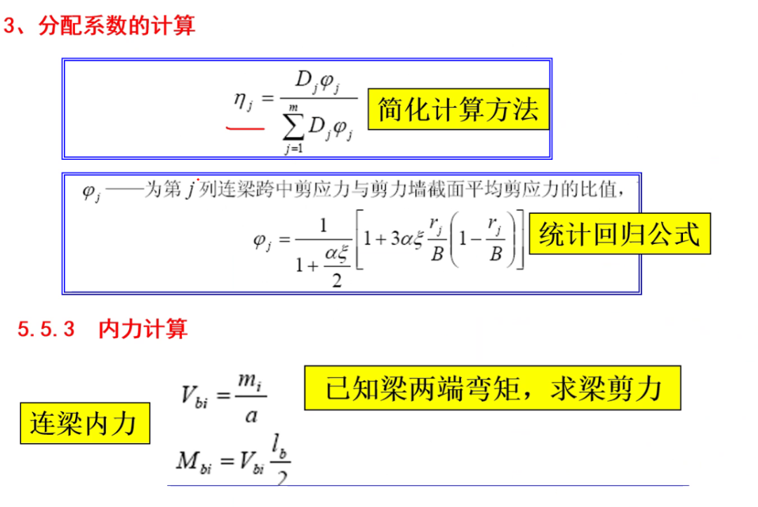

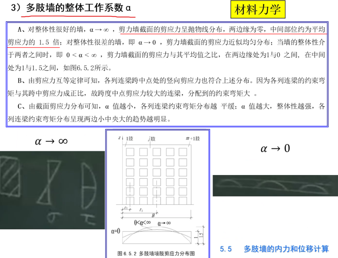

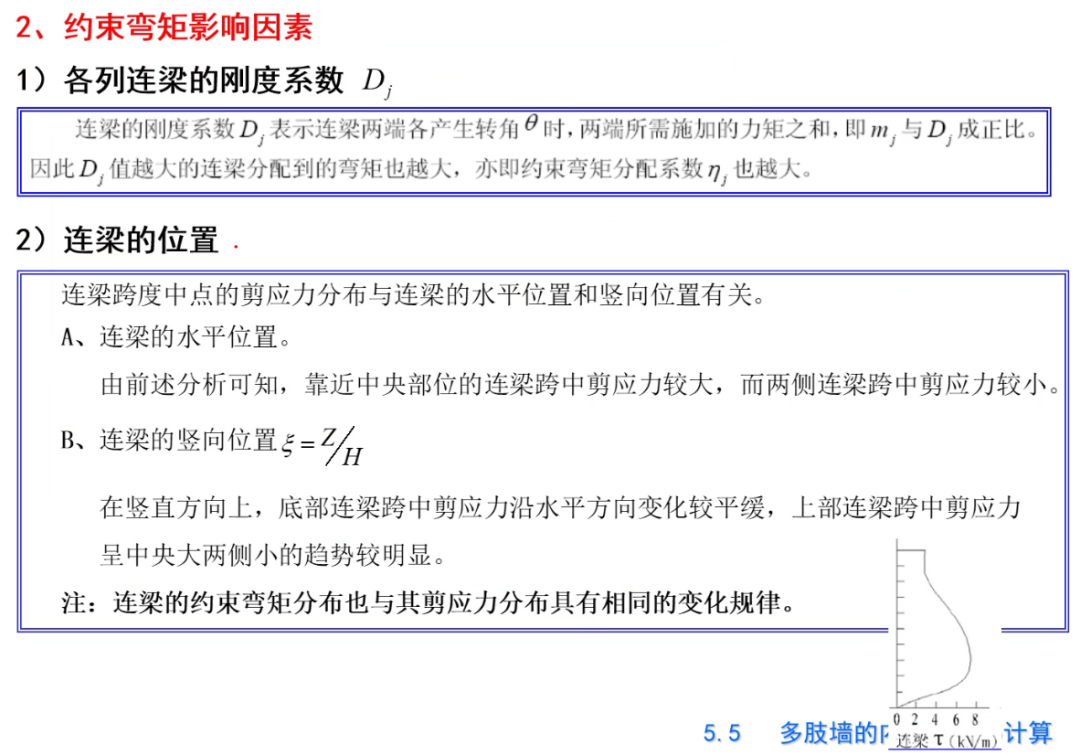

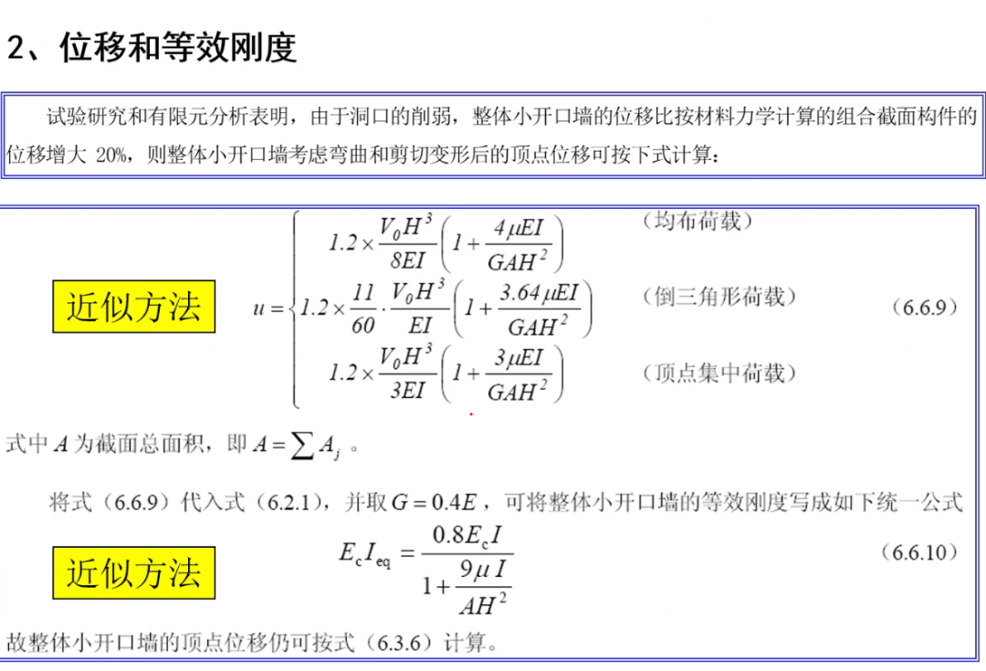

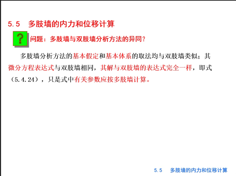

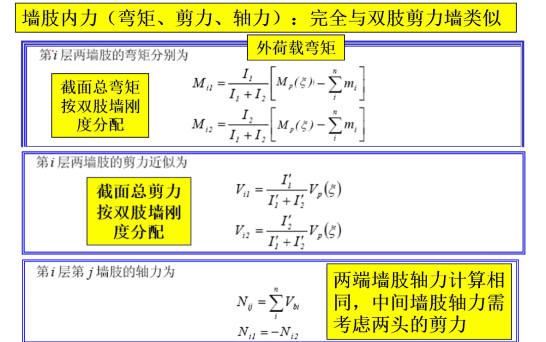

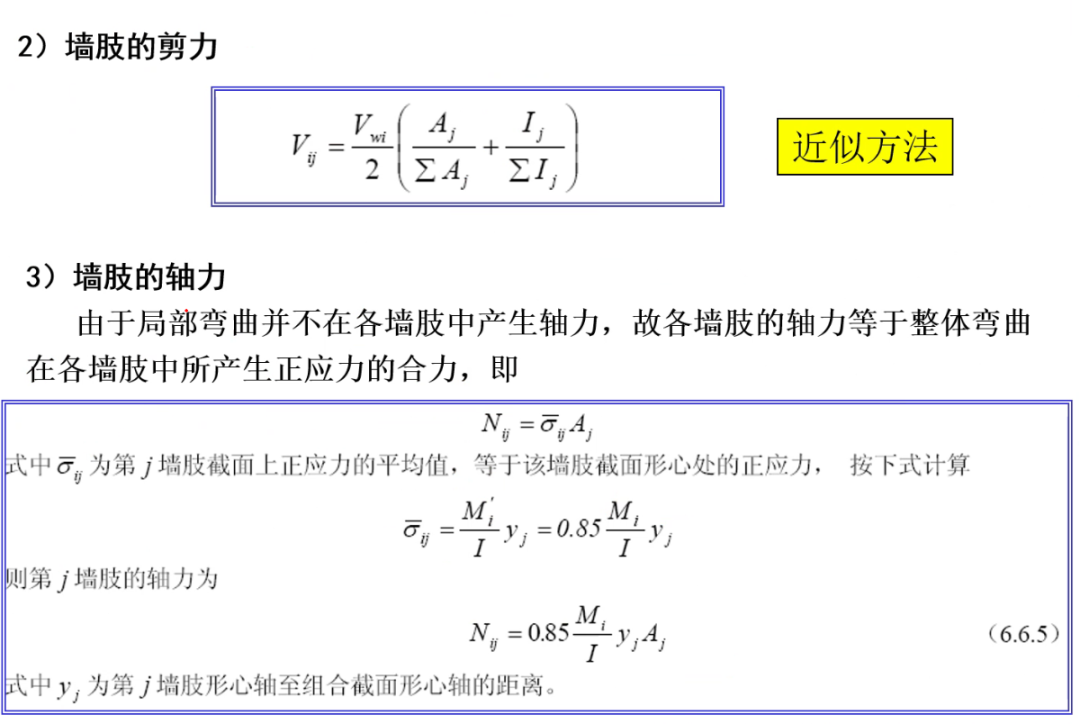

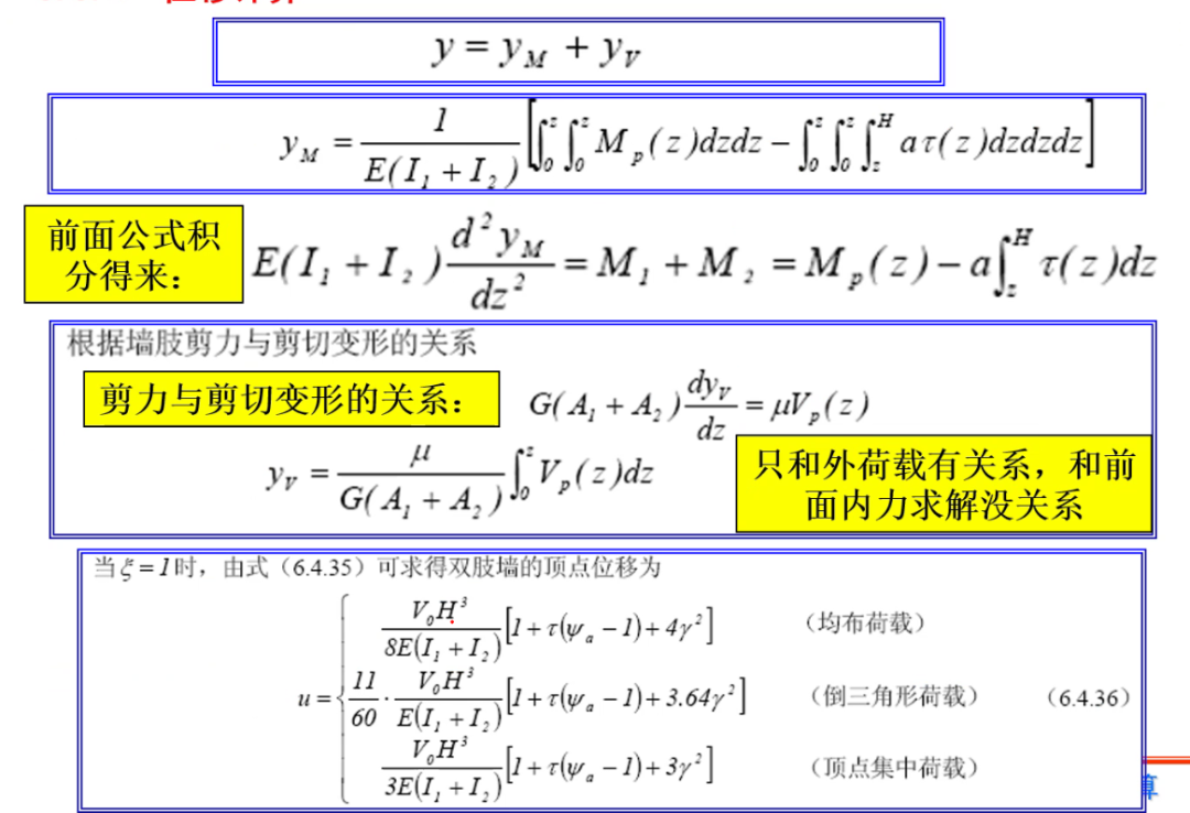

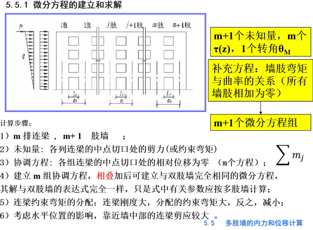

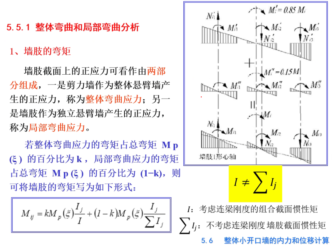

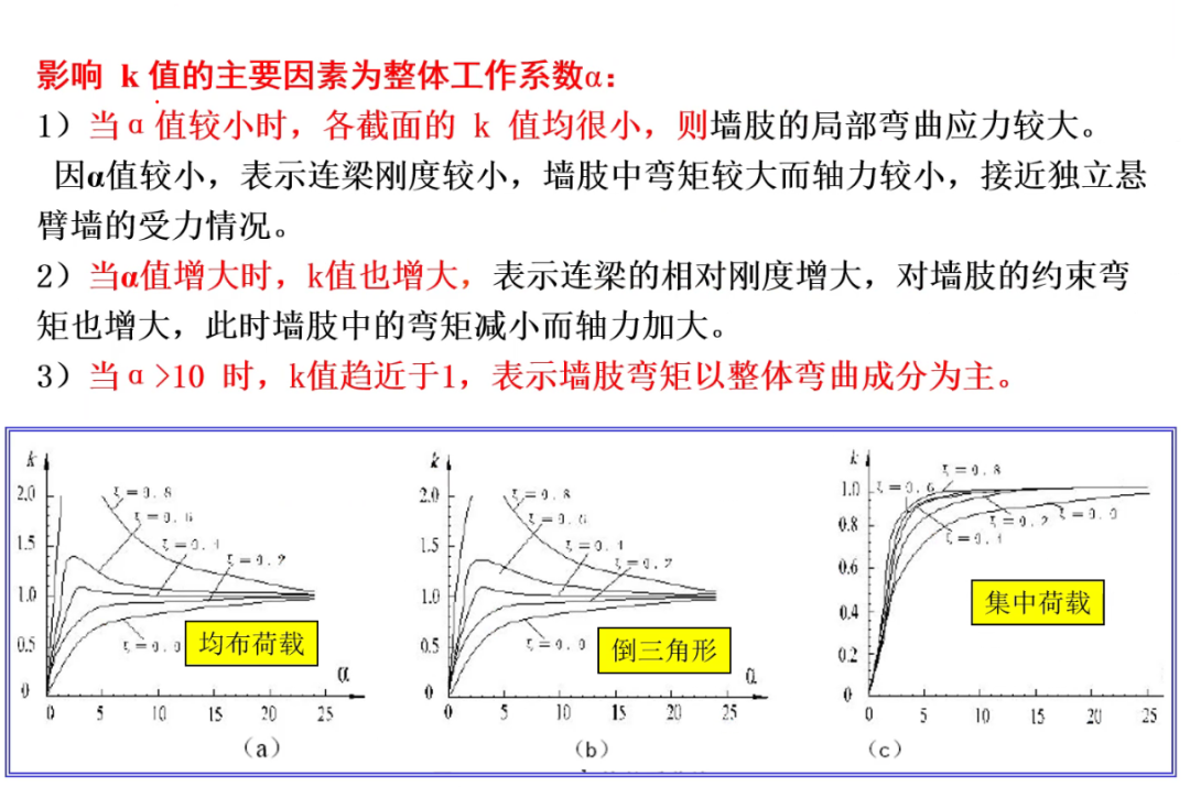

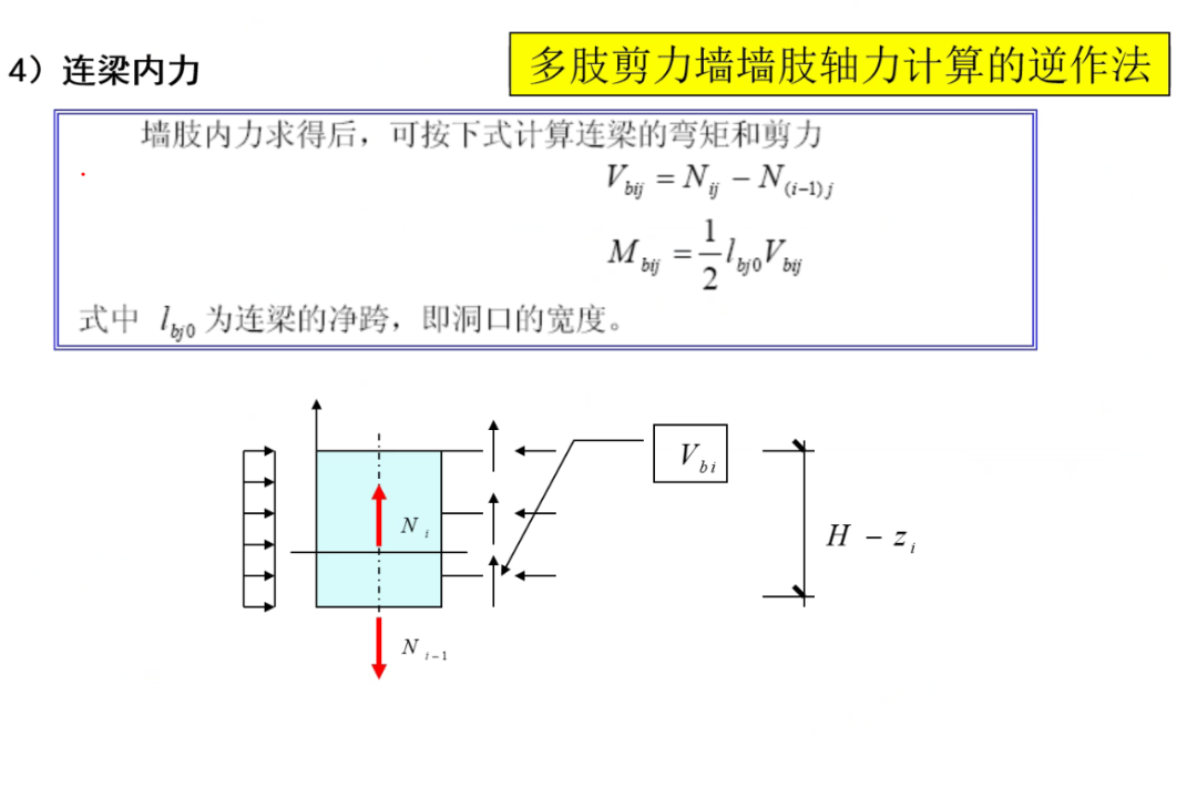

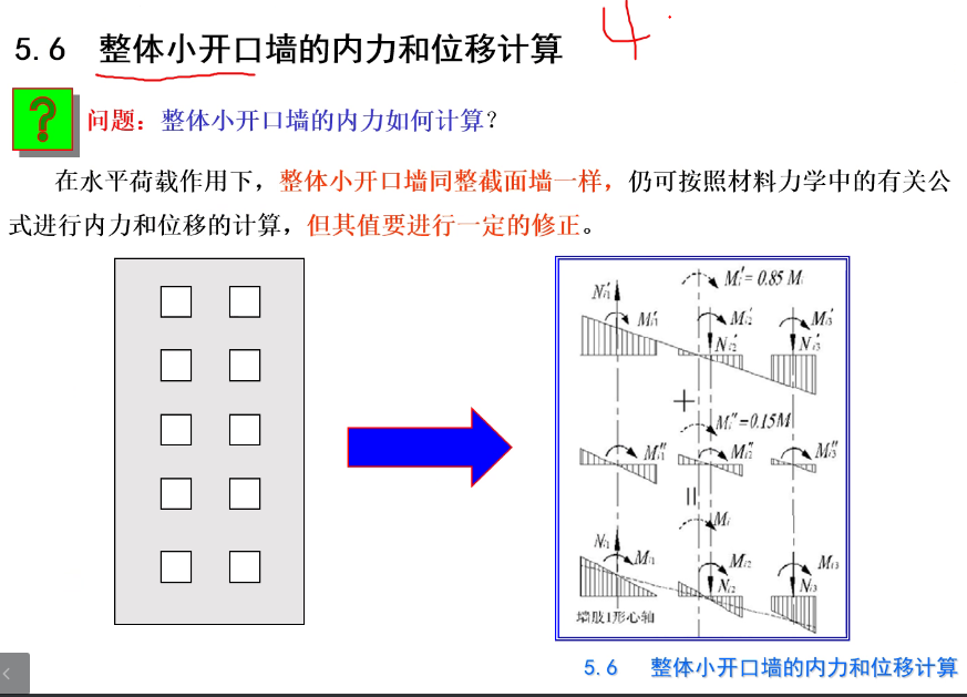

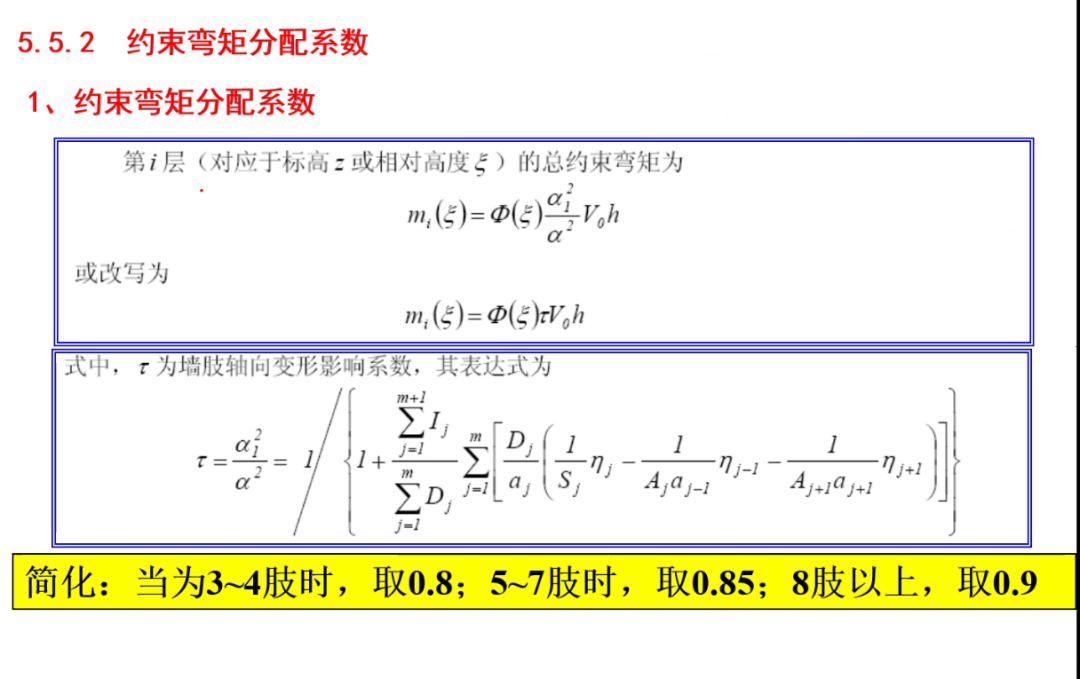

下面分享剪力墙结构之多肢墙的内力和位移计算,以及整体小开口墙的内力与位移计算的计算原理及简化计算过程。
第一部分:多肢墙的内力和位移计算
第二部分:整体小开口剪力墙的内力和位移计算
注;参考高层建筑混凝土结构技术规程
