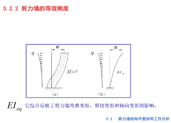

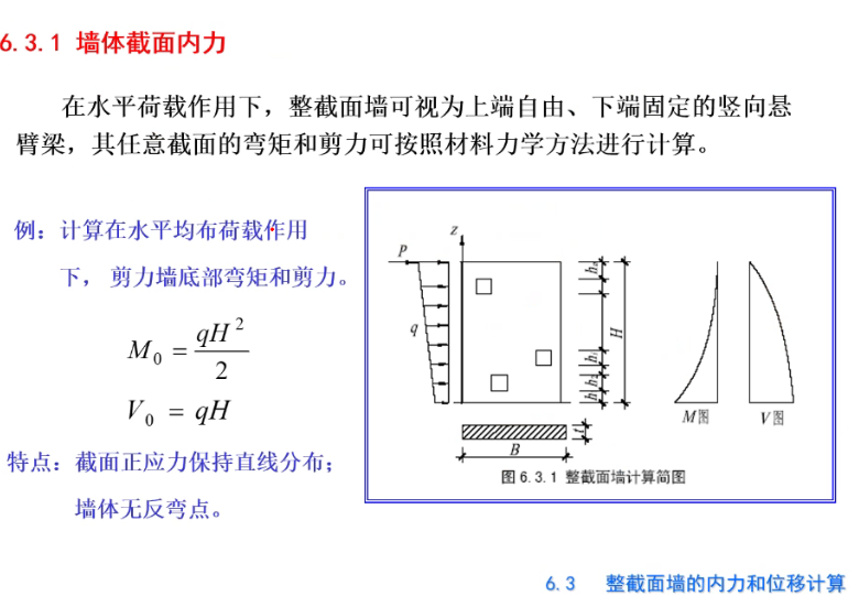

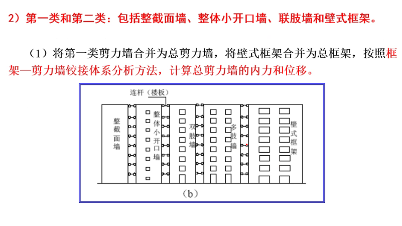

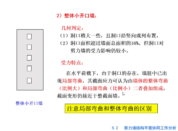

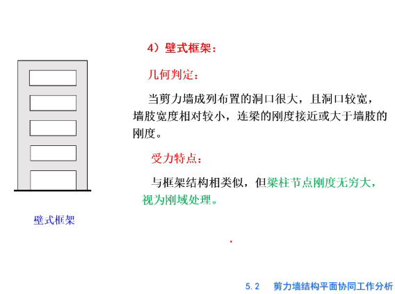

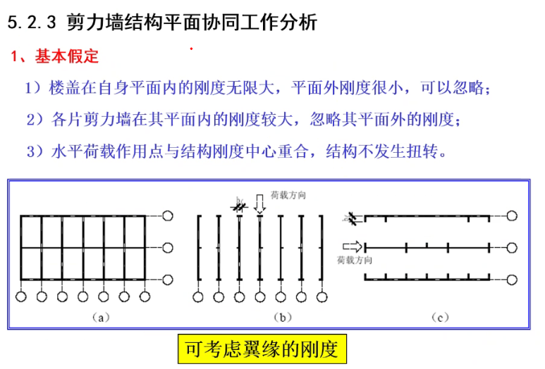

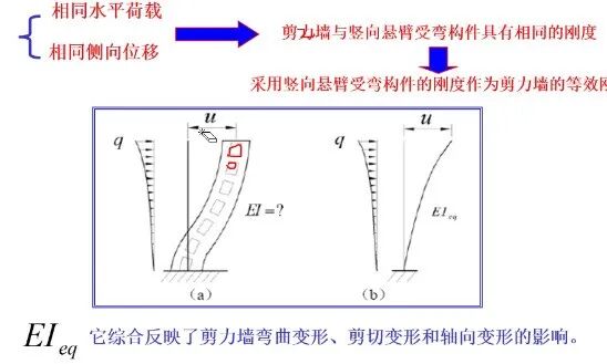

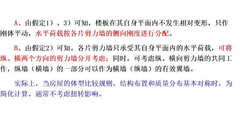

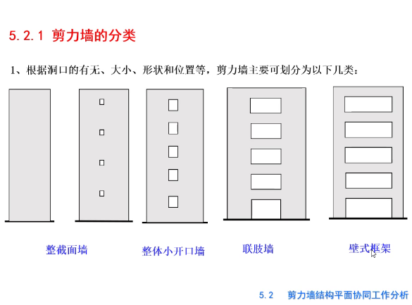

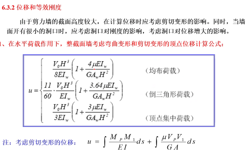

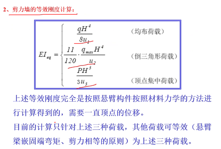

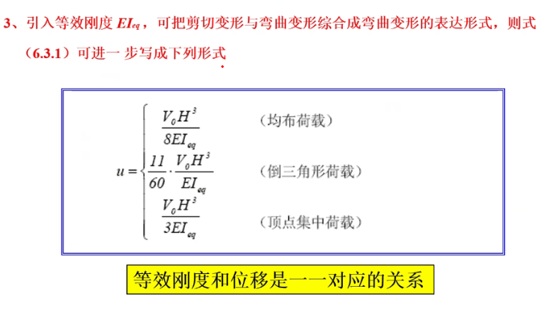

剪力墙结构在现代高层住宅中获得了极其广泛的应用,剪力墙作为一种钢筋混凝土墙体,可以承载较大的水平荷载,一般的高层在100米以内,高层结构一般水平荷载会起设计的决定性作用,水平荷载主要是风荷载,地震荷载等,而剪力墙主要由承受水平剪力而得名,可以在承受竖向重力荷载的基础上很好的发挥自身较框架结构抵抗更大水平荷载的能力,故而一般的民用住宅建筑的高层大多都采用剪力墙结构。
随着计算机技术的发展,各种建筑结构设计软件被大量研发,有限元技术在土木领域获得了极大的应用,使得工程设计可以快速高效的完成以前不能完成的设计任务,也给了设计人员展示自我能力的机会。但在设计软件给我们带来便利的同时,工程设计人员也应该加强自身修养、提高设计基础能力,切不可将基本概念,基本理论、基本方法等基础能力和手段丢弃。

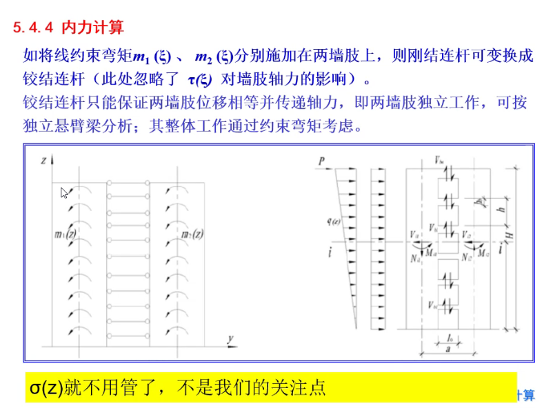

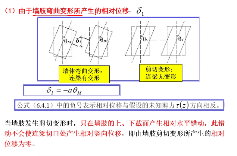

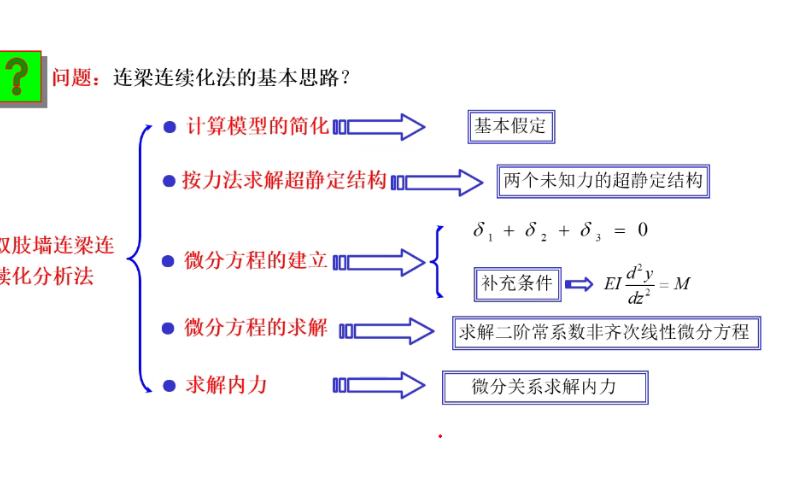

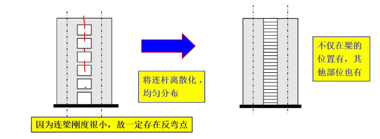

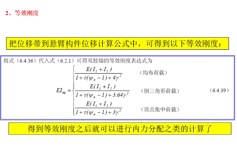

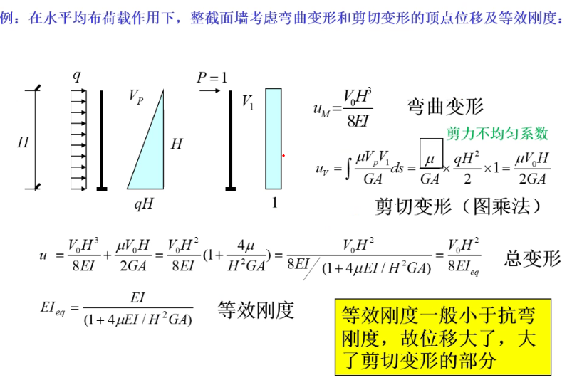

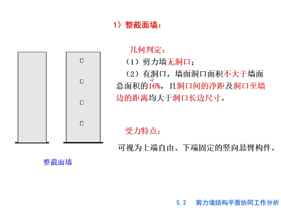

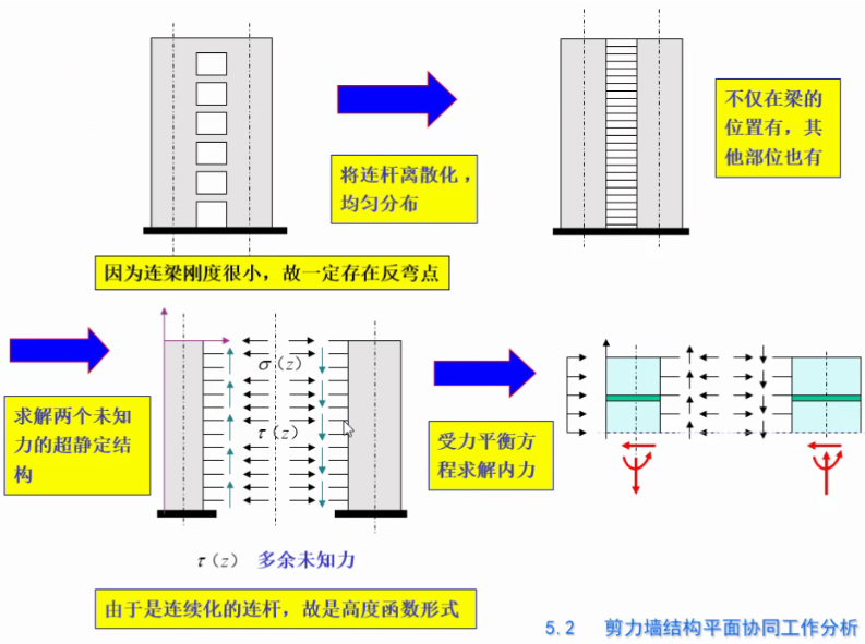

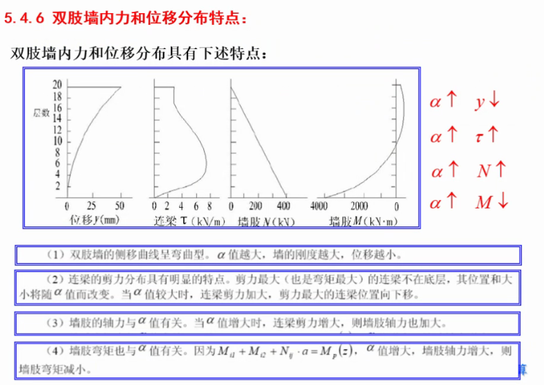

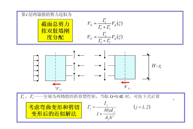

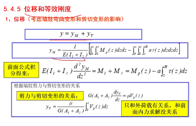

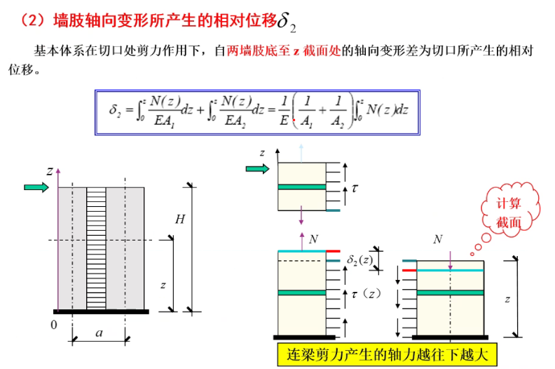

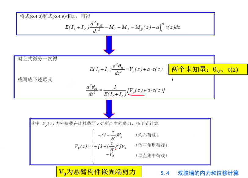

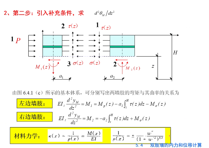

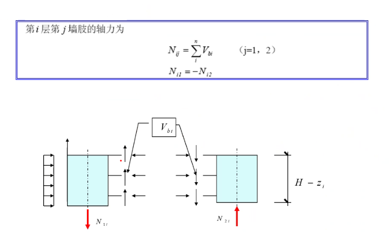

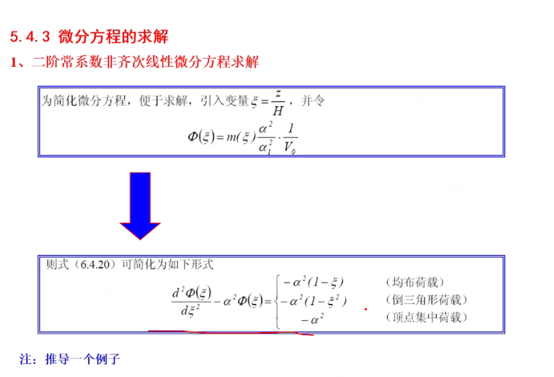

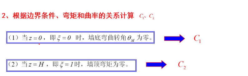

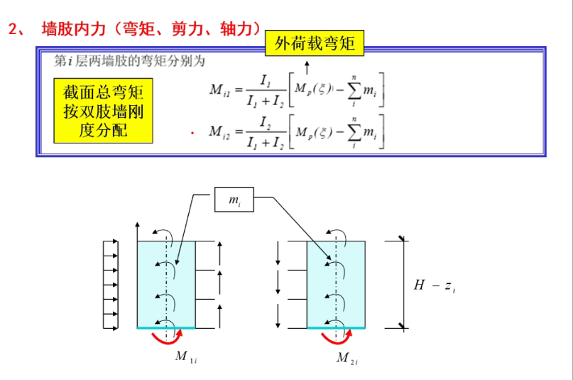

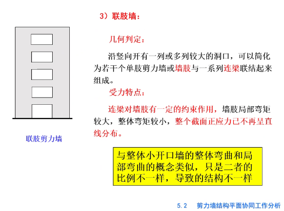

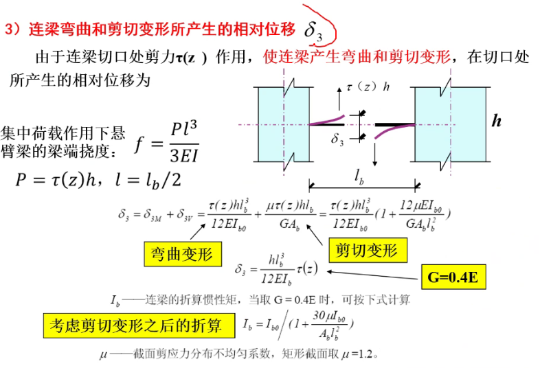

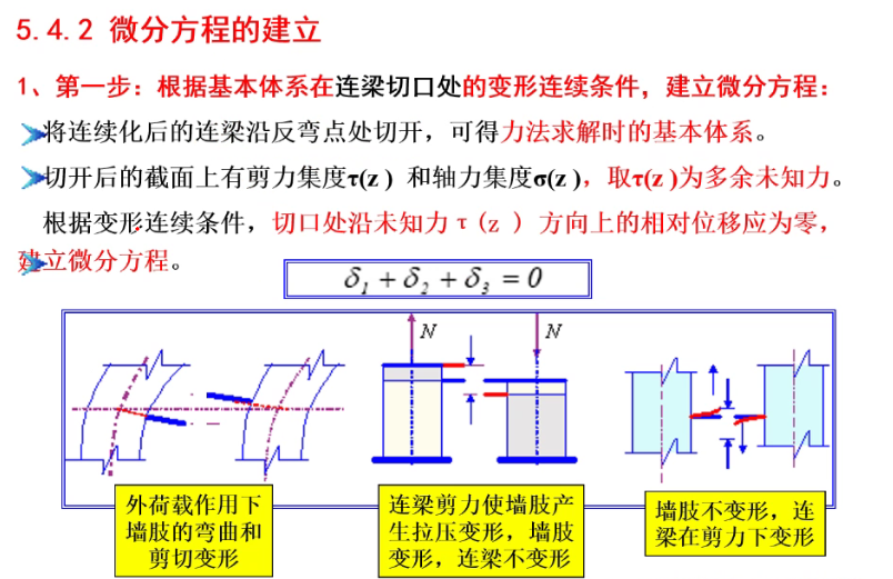

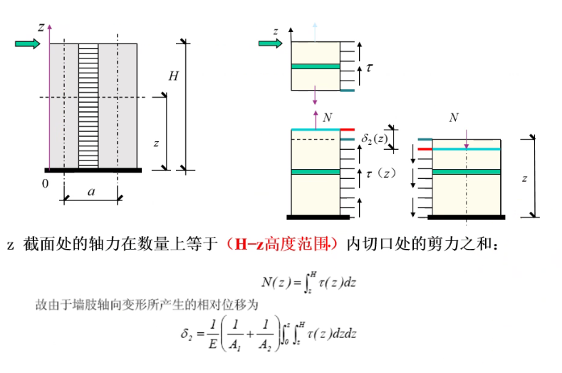

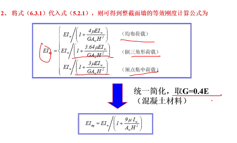

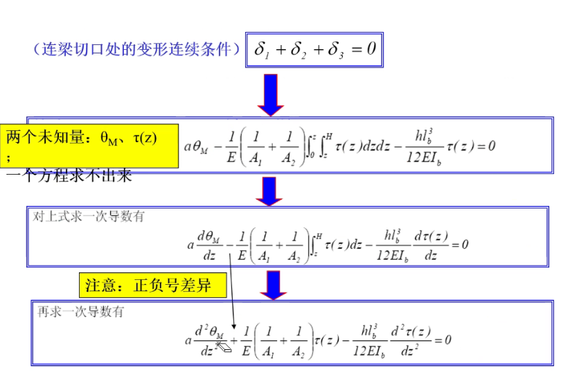

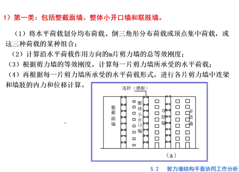

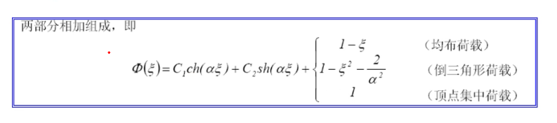

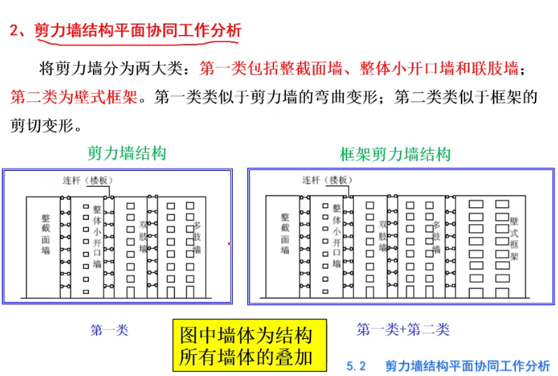

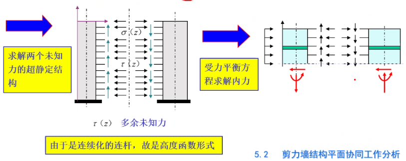

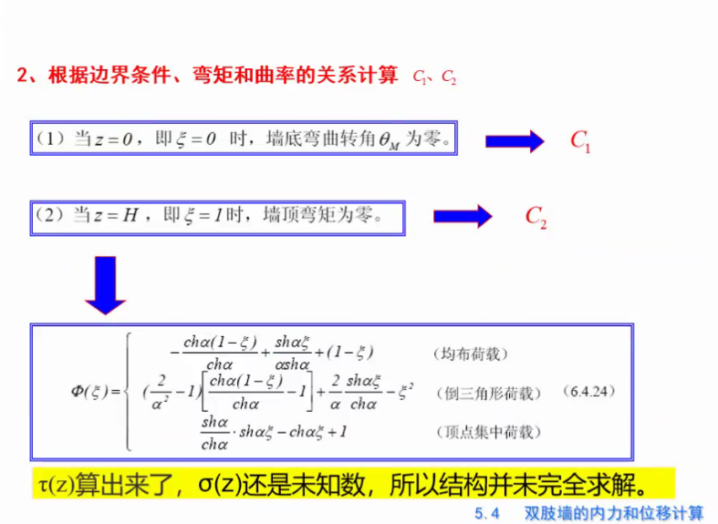

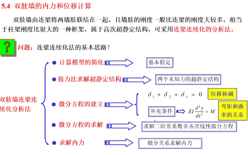

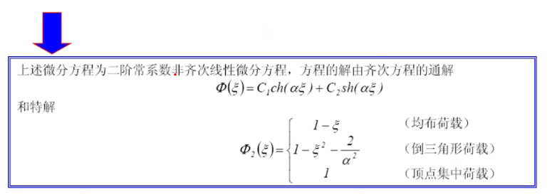

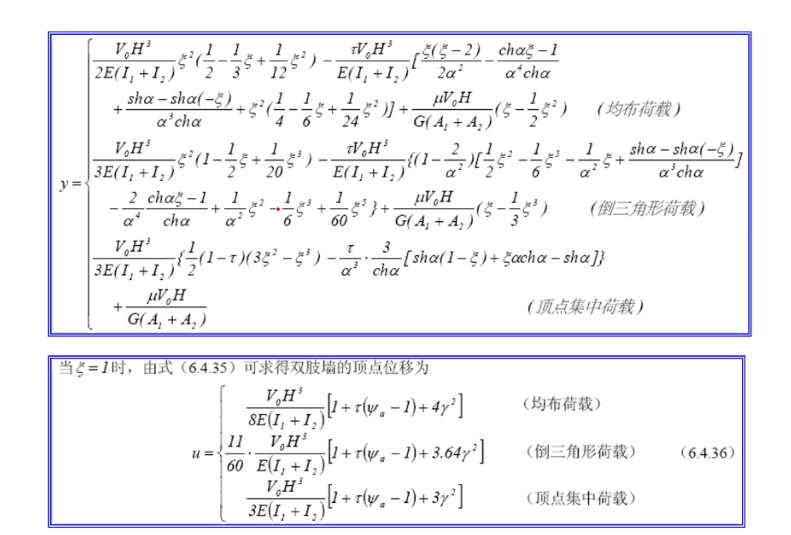

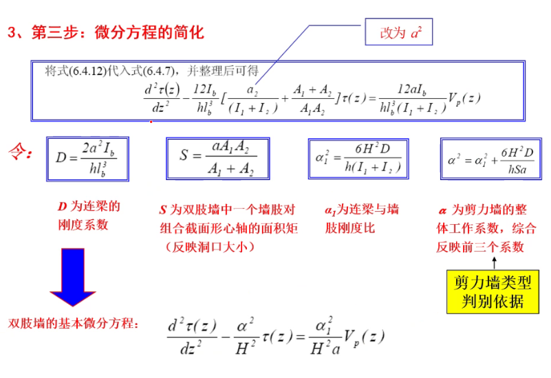

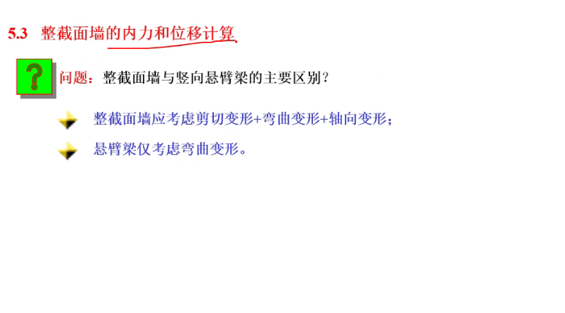

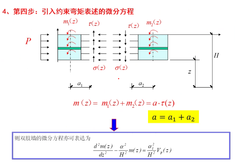

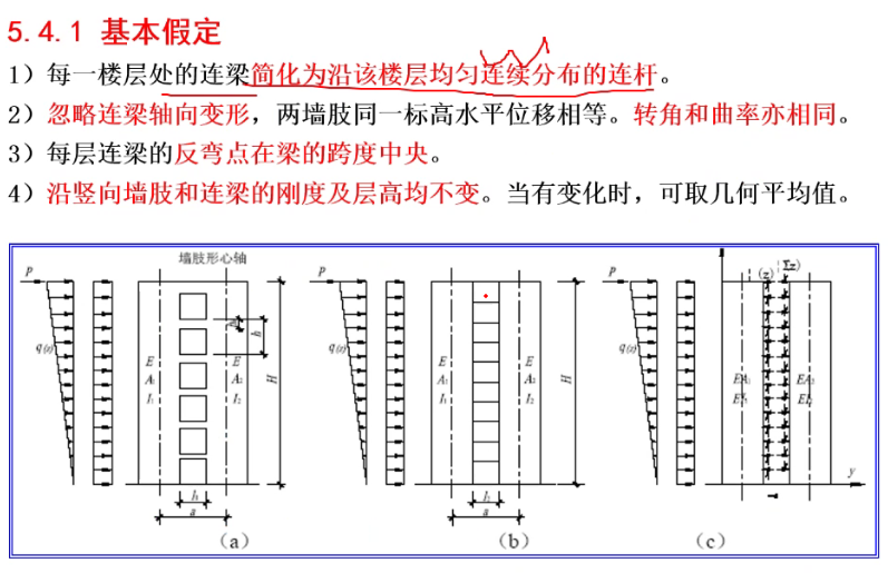

下面就分享双肢剪力墙位移和内力求解的过程,达到温故知新的目的。
注:参考高层建筑结构
