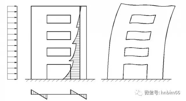

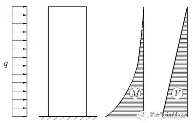

1.整体剪力墙
 无洞口的剪力墙或剪力墙上开有一定数量的洞口,但洞口的面积不超过墙体面积的15%,且洞口至墙边的净距及洞口之间的净距大于洞孔长边尺寸时,可以忽略洞口对墙体的影响,这种墙体称为整体剪力墙(或称为悬臂剪力墙)。整体剪力墙的受力状态如同竖向悬臂梁,截面变形后仍符合平面假定,因而截面应力可按材料力学公式计算。
图片整体墙的受力特点为整体悬臂墙,弯矩图既不突变也无反弯点。其变形特点为弯曲型变形。整体墙的内力计算可简化为悬臂构件,用材料力学的方法计算到整体墙在水平荷载下各截面的弯矩和剪力。

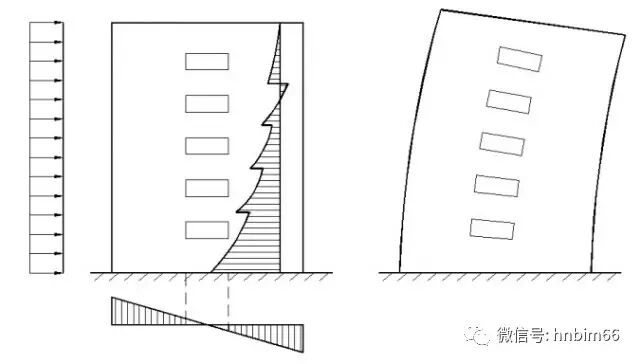

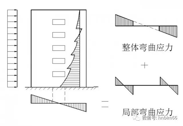

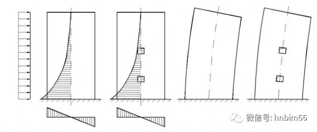

2.小开口整体剪力墙
当剪力墙上所开洞口面积稍大且超过墙体面积的15%时,通过洞口的正应力分布已不再成一直线,而是在洞口两侧的部分横截面上,其正应力分布各成一直线。这说明除了整个墙截面产生整体弯矩外,每个墙肢还出现局部弯矩,因为实际正应力分布,相当于在沿整个截面直线分布的应力之上叠加局部弯矩应力。但由于洞口还不很大,局部弯矩不超过水平荷载的悬臂弯矩的15%。因此,可以认为剪力墙截面变形大体上仍符合平面假定,且大部分楼层上墙肢没有反弯点。内力和变形仍按材料力学计算,然后适当修正。 在水平荷载作用下,这类剪力墙截面上的正应力分布略偏离了直线分布的规律,变成了相当于在整体墙弯曲时的直线分布应力之上叠加了墙肢局部弯曲应力,当墙肢中的局部弯矩不超过墙体整体弯矩的15%时,其截面变形仍接近于整体截面剪力墙,这种剪力墙称之为小开口整体剪力墙。
图片整体小开口墙在水平荷载作用下,截面上的正应力不再符合直线分布,墙肢中存在局部弯矩。整体弯矩在墙肢中产生的弯矩占总弯矩的85%,墙肢的局部弯矩占总弯矩的15%。

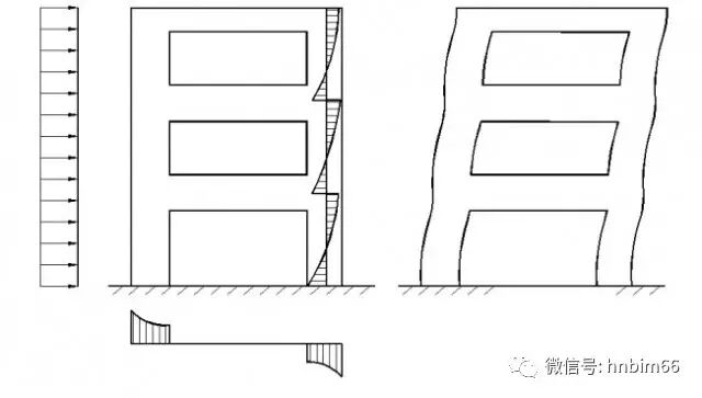

4.壁式框架
洞口开得比联肢剪力墙更宽,墙肢宽度较小,墙肢与连梁刚度接近时,墙肢明显出现局部弯矩,在许多楼层内有反弯点。剪力墙的内力分布接近框架,故称壁式框架。壁式框架实质是介于剪力墙和框架之间的一种过渡形式,它的变形已很接近剪切型。只不过壁柱和壁梁都较宽,因而在梁柱交接区形成不产生变形的刚域。
当剪力墙的洞口尺寸较大,墙肢宽度较小,连梁的线刚度接近于墙肢的线刚度时,剪力墙的受力性能已接近于框架,这种剪力墙称为壁式框架。
图片壁式框架的计算简图取壁梁(即连梁)和壁柱(墙肢)的轴线。由于连梁和壁柱截面高度较大,在壁梁和壁柱的结合区域形成一个弯曲和剪切变形很小、刚度很大的区域。这个区域一般称作刚域。 壁式框架是杆件端部带有刚域的变截面刚架。壁式框架可看作框架类,但和普通框架有点不同: 壁式框架带刚域;壁式框架杆件截面较宽,剪切变形的影响不宜忽略。 因此,对带刚域的杆件考虑剪切变形后的D值和反弯点高度进行修正后,可用D值法计算壁式框架。
