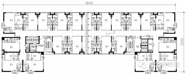

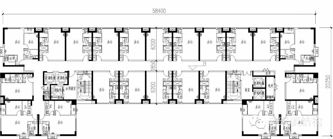

某办公公寓项目地上28层,标准层层高2800mm,建筑总高度79.8米,抗震设防烈度为7度,修正后的基本风压为0.75kPa,结构型式为剪力墙结构,剪力墙抗震等级为三级。根据建筑功能原设计剪力墙布置如图7所示,计算结果显示,结构周期短、刚度大,Y向剪力墙长度6.2m,整体墙吸收了大部分的地震力,容易发生剪切破坏,且自重及用钢量都比较大,整体经济性欠佳。

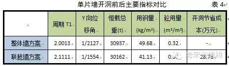

    优化采用单片墙开洞的方式,将整体墙均匀开洞,形成墙肢长度为2米左右的4肢墙,如图8所示,由于墙肢长度和跨度都比较均匀,刚度适宜延性良好。连梁配筋率为由1.4%下降为0.9,结构恒载总质量减少了40kg/m2、下降了2.6%,有效降低了基础的费用。采用联肢墙方案后,受力性能及经济性都非常好。
图7  Y向整体墙方案
图5  Y向联肢墙方案
表4为Y向剪力墙开洞前后的主要指标对比情况。其中,按非底部加强区共25层来计算,仅单片墙开洞这一项,节省的成本约为28.76万元。
