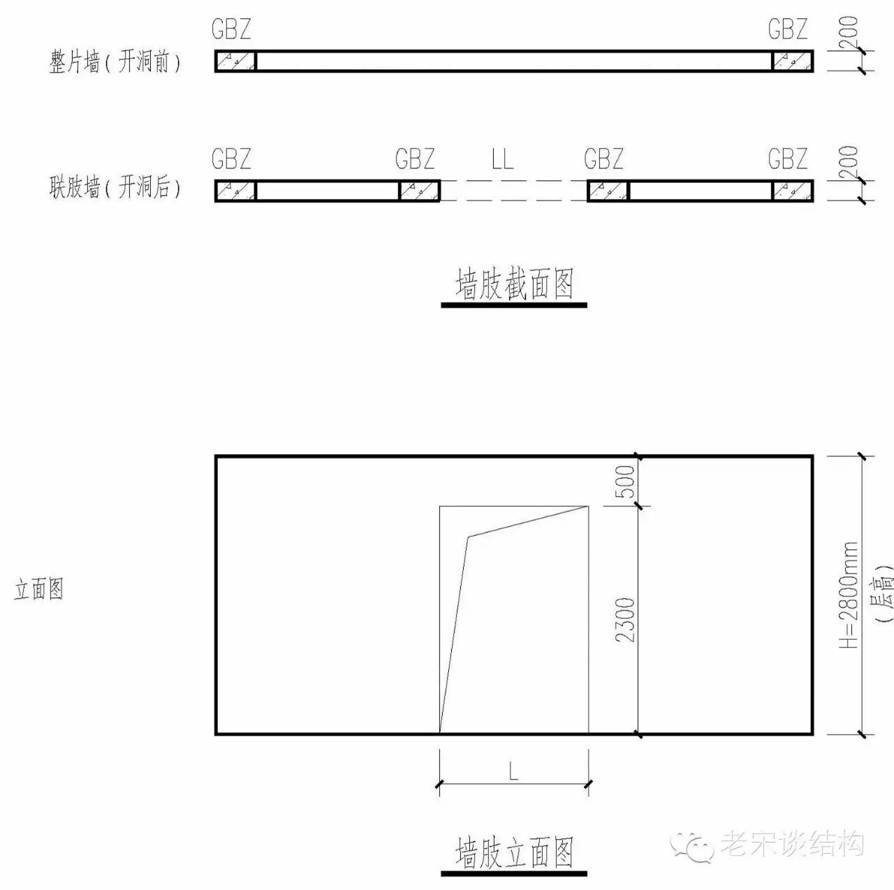

2.1 简图
剪力墙的截面尺寸及立面见图4、图5所示,整片墙的长度及两端是否带有翼缘或端柱并不影响比较,主要差别在墙中部开洞前后的变量情况。
2.2 截面尺寸

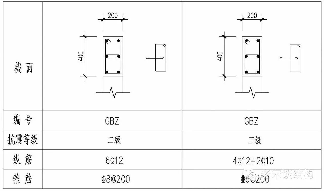

①、暗柱
暗柱取标准截面尺寸200x400mm,配筋:抗震等级为二级,纵筋实配6Φ12,箍筋实配Φ8@200;抗震等级为三级,纵筋实配4Φ12+2Φ10,箍筋实配Φ6@200。

2.4 剪力墙开洞前后材料变量:
整片墙与开洞口后的联肢墙,在材料项目上的差别主要体现在以下两项:
a. 增加项目有:
①、2个(暗柱钢筋-对应墙体分布筋);
②、连梁(钢筋、砼);
③、砌体。
b. 减少项目有:
①、墙体(分布筋、砼);
②、模板。

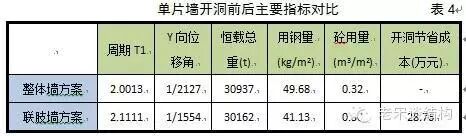

将上述数据代入公式计算后,得到表3的汇总结果,可以看到成本优势非常明显,认为开洞墙更浪费是设计人员的误区,单片剪力墙开洞后形成联肢墙,其受力性能和经济性都优于原设计。
