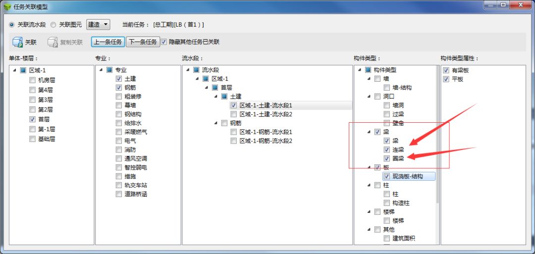

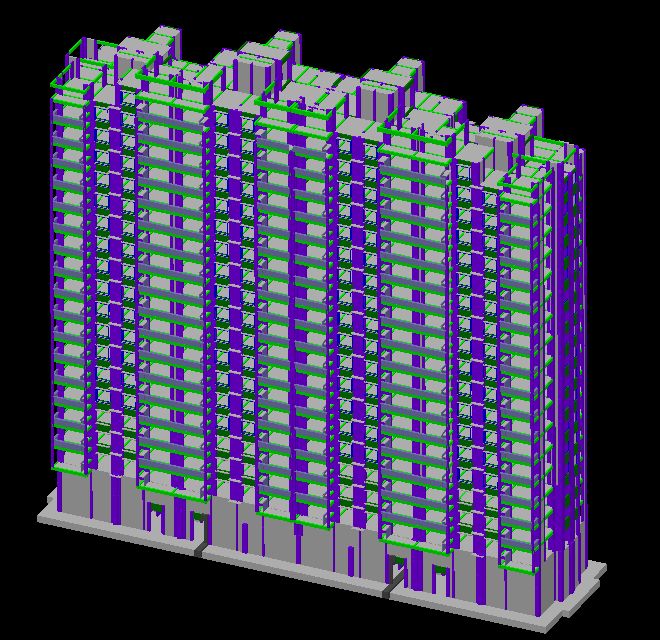

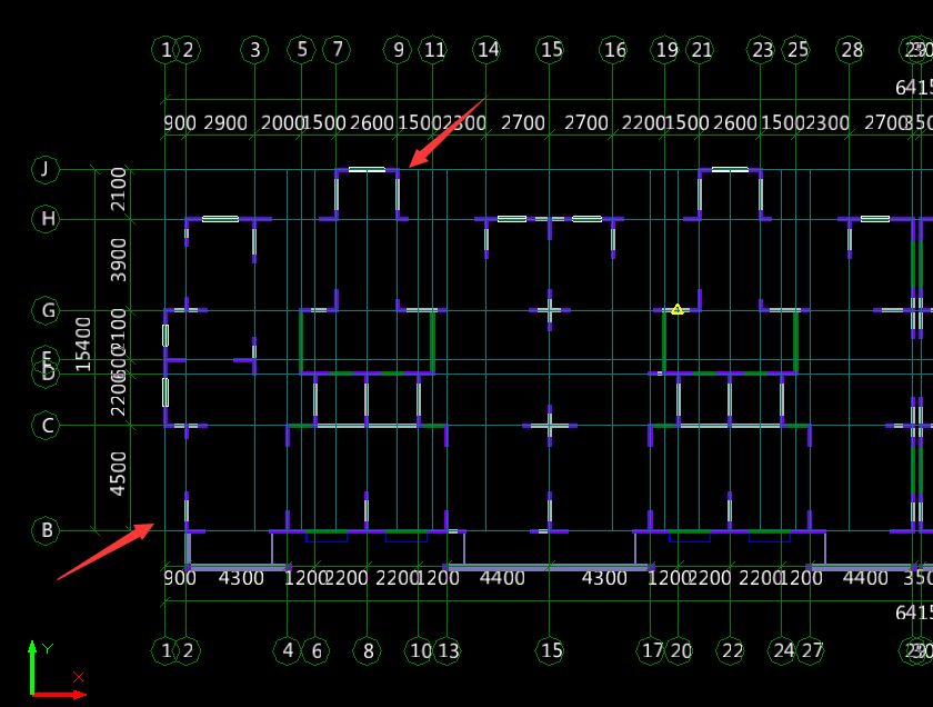

到西安某高校线下讲授BIM 5D课程过程中,讲到进度关联模块时,发现部分学生将剪力墙的相关构件设置有误,如暗柱、端柱关联进了柱,连梁、暗梁、边框梁关联进了梁。如下图:
究其原因,其实他们是对剪力墙的概念认知不清或错误导致的。那借这个机会,我从受力角度给大家分析下剪力墙各个相关构建的概念,希望能给大家起到帮助作用。
首先强调下结论:
1)暗柱、端柱不是柱,是墙体!
2)暗梁、连梁、边框梁不是梁、是墙体!

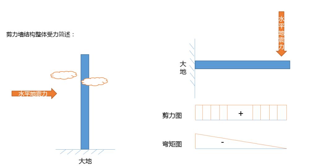

下面我们看下剪力墙结构的受力图
首先我们分析剪力墙结构承受的主要外部约束是水平地震力,如果我们将分析的结构顺时针旋转90°(见上图右上角),此时我们可以将该结构类比位一根“悬挑梁”,然后我们可以分析出这根“梁”的受力图(见上图右下角),我们可以得出结论:
1)沿“梁”全长各个截面都会承受剪力破坏;
2)“梁”根部弯矩破坏最大,越往上部越小;
对照上述的破坏:
1)在梁中抵抗剪力破坏的钢筋是箍筋;
2)在梁中抵抗弯矩破坏的钢筋是纵筋;
类比梁中的箍筋,去抵抗建筑物的剪力破坏,这个钢筋叫——剪力墙水平钢筋
类比梁中的纵筋,去抵抗建筑物的弯矩破坏,这个钢筋叫——剪力墙竖向钢筋

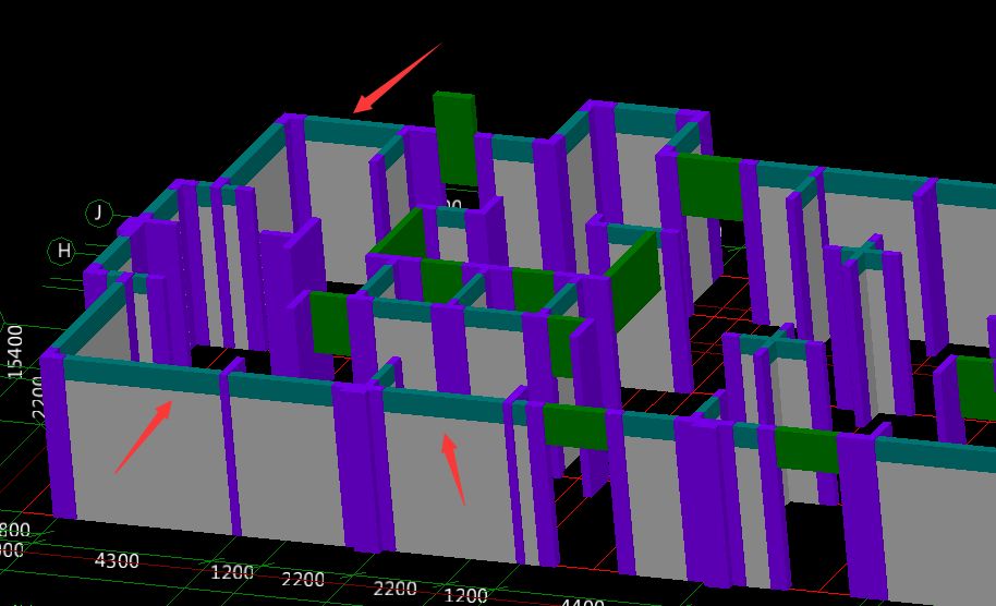

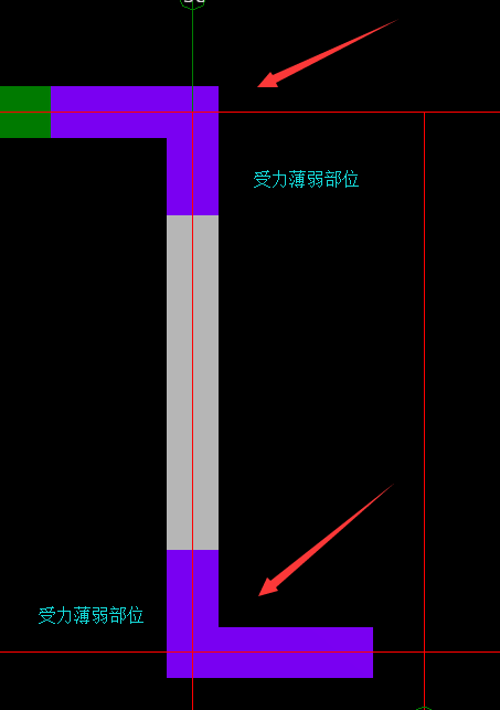

然而我们是生活在建筑物里面而不是梁里面,我们需要有采光、交通、办公的需求,这样就诞生了窗口、门口等构件,也正是这些构件将原本是一体才最为坚固的墙体肢解成了一个一个的墙肢!这样墙肢就成了建筑物受力分析的一个最小单元,所有的墙肢共同作用来抵抗建立和弯矩破坏。
拿其中一个墙肢来分析,在承受外力时,墙肢最薄弱的部位是墙肢的两端,所以需要在这两个部位做钢筋加强,而这个构件叫做暗柱/端柱,浇筑完砼如果看得见就是暗柱,如果看不见就是端柱。

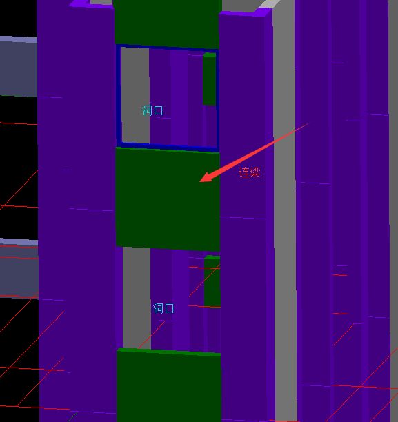

下面我们再来分析下连梁的正确概念,很多人认为连梁连接左右两面砼墙体所以叫连梁,大家注意这样理解是错误的,连梁连接的其实是上下两个洞口。见下图:
大家可以这样简单理解,好好的一个剪力墙因为人们有采光的需求,估不得不在墙体上预留洞口,而洞口和洞口之间剩下的砼墙体就成了受力上的薄弱部位,抵抗这个薄弱,所以要加重配筋,而这个构件被称之为连梁。但连梁是砼墙体,不是梁!

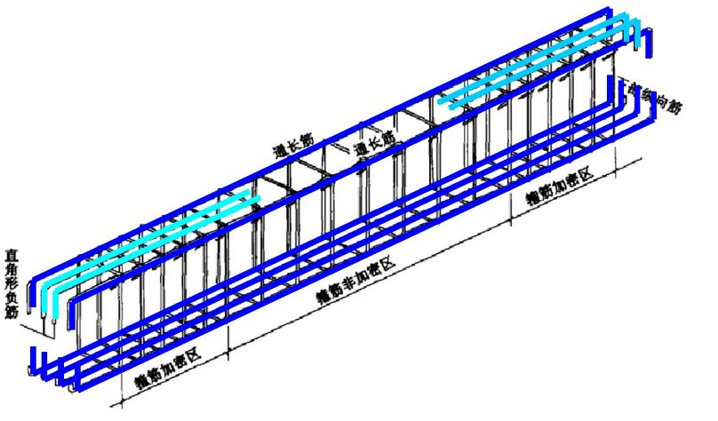

再说暗梁与边框梁,见下图:
暗梁设置的位置是砼墙与板的结合处,会沿墙全长设置封闭的暗梁,理解上和上述提到的暗柱、端柱、连梁一样,因为这个部位从受力上讲是薄弱部位,所以要做钢筋将强,如果浇筑完砼看不到,那叫做暗梁;如果宽度大于墙后,浇筑完看得到,那就叫边框梁。
简单总结剪力墙包含三大构件:一个墙体、两个墙柱、三个墙梁;但它们均是墙体薄弱部位的钢筋加强,均属于墙体!
