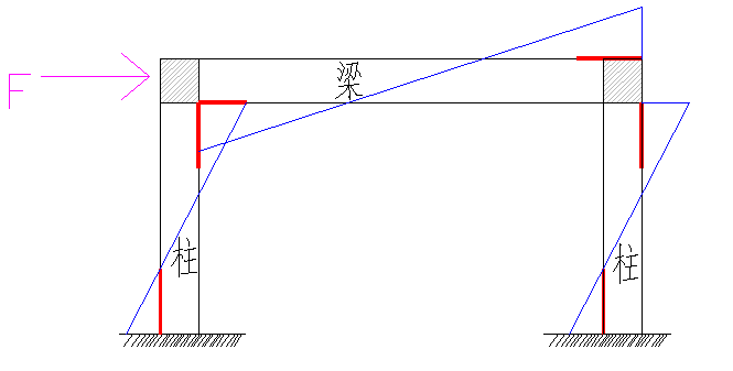

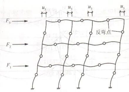

1.1 反弯点
弯矩一正一负的零点位置,变形突变(拉压转换)的点。
首先要理解反弯点的概念(从弯矩图和变形两个角度来理解,也是理解结构设计的原理之一,即力与变形的关系)。反弯点的出现从根本上来讲是竖向构件与水平梁的线刚度的比值来决定的,墙体的刚度相对于连梁来说是很大的,因此不会在墙体内出现反弯点,而框架柱的刚度相对于梁来说不会相差很大,从变形来讲是因为柱子上下有转角,从而出现反弯点。
  (水平力作用下的弯矩图)
在水平力F的作用下,柱的底部外侧受拉,顶部的内侧受拉;梁的左端底部受拉,右侧梁顶受拉。(粗线表示受拉侧)。

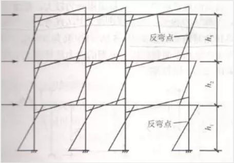

1.2 框架、剪力墙弯矩图对比

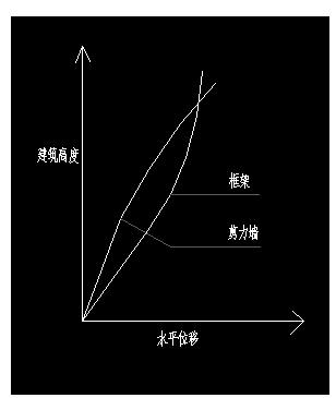

1.下图为框架结构的受力图,整体变形为剪切型变形。
变形为剪切型变形,决定了框架结构的位移底部最大,从而影响了框架结构的很多特性(如:不能做很高、填充墙在地震时候是底层破坏严重等)。
                        (水平荷载作用下的变形图)

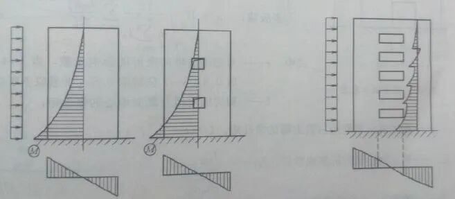

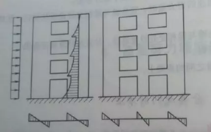

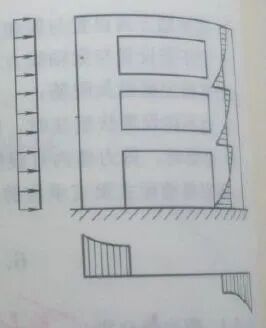

2.下图为纯剪力墙结构的受力图,整体变形为弯曲型
以上两图剪力墙上开洞面积较小,弯矩图仅仅有局部突变,但连梁和墙体线刚度的比值差距过大,基本上没有反弯点,变形以弯曲型为主。
上图为双肢墙及多肢墙类型中的三肢墙,弯矩图仅仅有局部突变,基本上没有反弯点,变形以弯曲型为主。
图中弯矩图在楼层位置突变,出现反弯点,与框架的受力性能接近,因此变形是以剪切型变形为主,应当注意在高层建筑中尽量避免。因此高规规定了墙肢高度与厚度的比值。

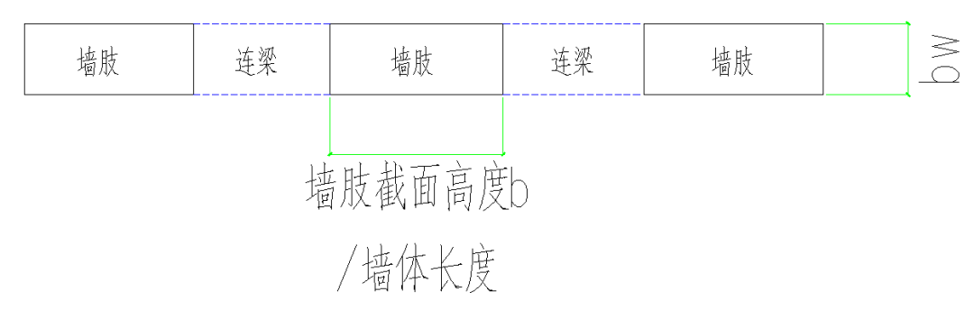

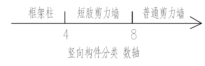

剪力墙结构体系中竖向构件的分类可按照各墙肢截面高度(即墙体的长度)最大值(b)与墙体厚度的比值(bw)来进行区分。
竖向构件分为框架柱和剪力墙,剪力墙又分为短肢剪力墙和普通剪力墙
? b/bw≤4   按框架柱
? 4<b/bw≤8 短肢剪力墙
? 8<b/bw   普通剪力墙

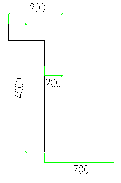

判断是否为短肢剪力墙的方法:
虽然1200/200=6  大于4小于8,但是上图为一个墙肢的整体,判断是否为短肢剪力墙是取各肢截面高度(肢长/墙体长度)与厚度之比的最大值,即4000/200=20,大于8,则上图中的墙肢为一般剪力墙,不属于短肢剪力墙。

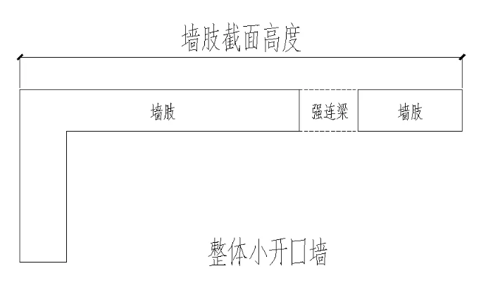

另:若此连梁跨高比较小(小于1.5)则刚度较大,对整体变形的影响不大,可忽略此洞口,认为墙肢的截面高度为从左到右。
即《高规》7.1.8条文说明里说到的对于采用刚度较大的连梁与墙肢形成的开洞剪力墙,不宜按单独墙肢判断其是否属于短肢剪力墙。
