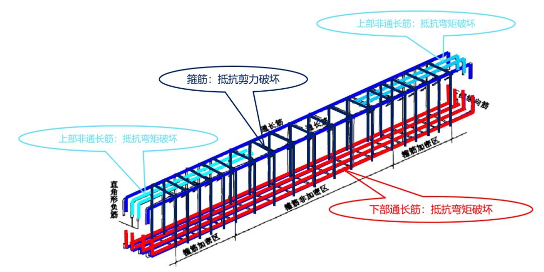

如上图左侧图示,剪力墙工程在做结构设计时,主要考虑水平地震力,如果我们把这个受力简图顺时针旋转90°会得到上图的右侧图示,此时我们可以将结构的受力场景等同为一根悬挑梁来考虑。
对于悬挑梁受力简图我们可以明确,如上图右侧图示,简述如下:
1)梁(结构)的全长承受剪力破坏
2)梁(结构)全长承受弯矩破坏,且梁(结构)根部弯矩破坏最大,往顶部是衰减趋势
而对于梁来说(如下图):
1)抵抗剪力破坏的是梁的——箍筋
2)抵抗弯矩破坏的是梁的——纵筋
下面我们将悬挑梁再逆时针旋转回去,我们引出剪力墙——墙身概念

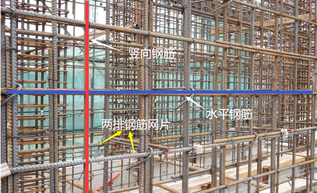

a、类似梁中的箍筋,去抵抗建筑物的剪力破坏,这个钢筋叫做——剪力墙水平钢筋;
b、类似梁中的纵筋,去抵抗建筑物的弯矩破坏,这个钢筋叫做——剪力墙竖向钢筋;
这两类钢筋组成了剪力墙-墙身的钢筋网片。
注:按目前的规范要求:剪力墙钢筋网片不能少于2道,墙厚不小于160mm。

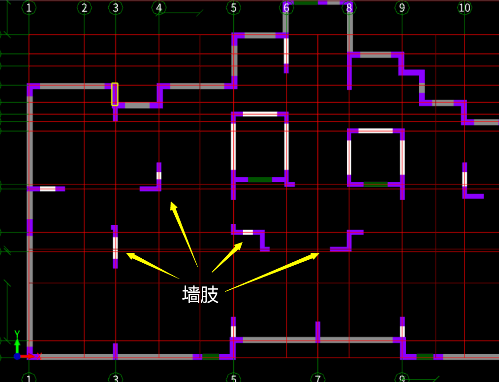

人们建造的建筑是用来生活的,需要空间、采光、交通等,这样就诞生了窗口、门口、房间等构件,可正是这些需求将原本是一体才最为坚固的墙体肢解成了一个一个的墙肢!(可以理解为:前面我们是用梁类比剪力墙结构来举例,但我们实际建造的是建筑物,不是实心的构件)
这样墙肢就成了建筑物受力分析的一个最小单元,所有的墙肢共同作用来抵抗剪力和弯矩破坏!如下图示例:

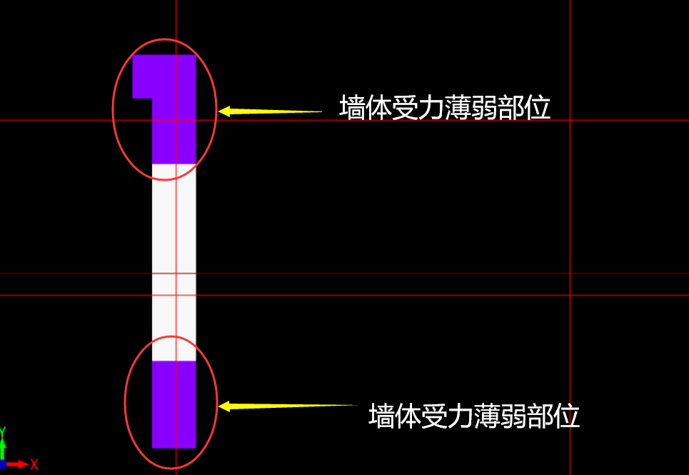

拿单个墙肢来说,受力时最软弱的部位是墙肢的最外边缘,如果您手边有A4纸,现在您可以拿起来晃动一下,您会发现纸的最外边缘晃动幅度最大(受力破坏最大),对于墙体来说是同理,所以墙体这个部位就需要加重配筋,随之就诞生了“暗柱”和“端柱”两个构件:
暗柱:配筋加强范围与墙同宽,浇筑完看不见,所以叫暗柱。
端柱:配筋加强范围比墙宽大,浇筑完看得见,所以叫端柱。
这个地方要绝对注意的是:暗柱、端柱在概念层面不是柱子,只是对墙体薄弱部位的钢筋加强,本质是墙!

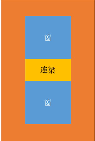

下面我们引出剪力墙——墙梁的概念
1、上下洞口之间的墙体也是薄弱部位,需要加重配筋,诞生了“连梁”构件;
同样,连梁不是梁,只是剪力墙薄弱部位的钢筋加强,本质是墙!

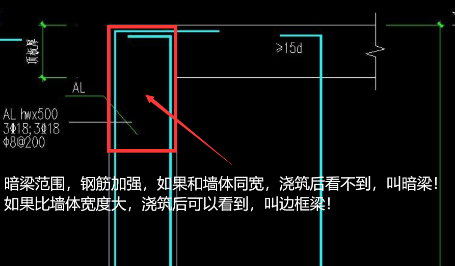

2、楼层与楼层的交界处,也属于薄弱环节,需要加重配筋,诞生了“暗梁”构件与“边框梁”构件。
暗梁:配筋加强范围与墙同宽,浇筑完看不见,所以叫暗梁。
边跨梁:配筋加强范围比墙宽大,浇筑完看得见,所以叫边框梁。

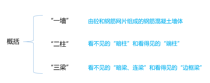

分析至此,我们将剪力墙的概念可以总结为:一墙、二柱、三梁。
只要提到剪力墙,我们第一反应就是“一墙、二柱、三梁”,并且能明确墙柱和墙梁都是剪力墙构件薄弱部位的钢筋加强即可。
