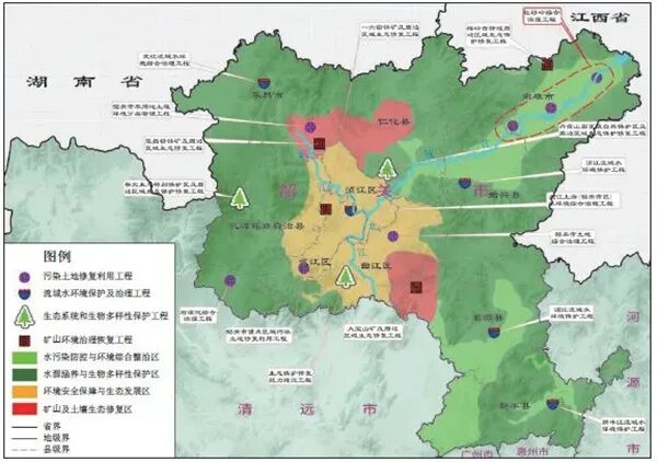

作为“南岭屏障、北江源头”,南雄市红砂岭综合治理项目聚焦国家重点生态功能区、北江源头重要水源涵养区的定位,纳入山水工程试点系统布局,实施源头修复,在涵养水源、保护物种、恢复植被和水土保持等方面取得成效。
项目开展以来,南雄市完成总投资8.74亿元,对4.6万亩红砂岭开展生态修复治理。其中利用中央资金0.94亿元,统筹省、市及县等各级财政资金5.8亿元,带动社会资金2亿多元。项目大力建设完整和多样的森林、农田生态系统和红砂岭生态风景线,维护区域生态安全,保障粮食安全,促进乡村振兴,推动当地经济社会生态的全面协调、可持续发展。
韶关山水工程各工程总体布局图

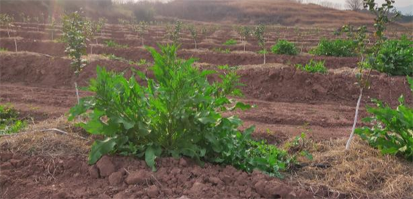

治理区红砂岭以荒坡地为主,养分贫瘠,土壤黏重,耕性不良,群众形容为“天晴一把刀,下雨流黄浆”,产量不高不稳。针对这种特殊的土壤条件,企业和科研团队在农业生产实践中不断进行土壤改良。其中,中草药种植应用“生物菌种+ 生物有机肥+ 生物药物+ 复合肥+ 保水剂”等改良技术。脐橙种植通过深松土壤、拌入谷壳、加施有机肥、播种绿肥等综合技术改良土壤。探索出“树盘种肥田萝卜,行间植皱叶酸模”的土壤培肥、抑制杂草的生态种植方式。
树盘种肥田萝卜
行间植皱叶酸模

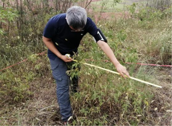

2.把控目标,率先开展生态监测分析与评价
在全国率先开展生态监测分析与评价,为准确把控项目绩效目标提供依据,为后期持续进行生态修复治理提供数据支撑。围绕水、土、气、生、能等生态要素,通过面上监测、样线调查、样点监测、定位监测及红砂岭生态数据库建设等措施,从宏观到微观不同尺度,对区域红砂岭地貌景观生态结构、过程和功能进行动态监测,对区域生态安全格局等进行评价研究。
植被调查

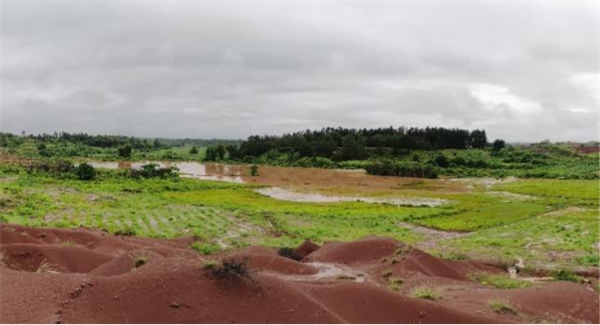

在4410亩封育保护区内,植被覆盖度从70%上升到90.8%,封育保护成效显著。综合治理生态效益显著:一是实施水保措施,拦蓄泥沙,控制侵蚀沟发育,水土流失得到有效控制。二是改善了土地生产利用条件,土壤肥力提高,土壤再生能力增强。三是增加了治理区的灌溉水利设施,保障治理区的水源供应,针对部分治理区季节性水资源不足不稳,洪涝灾害频发,将洪泛区改造成生态湿地,灌溉水资源涵养量30000立方米,水源涵养功能增强。四是随着植被覆盖度的提高和水源涵养能力的加强,项目区生态系统步入良性循环,生物多样性增强,有效调节气候。
洪泛区(治理前)

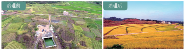

1.农田提质:守耕地红线,保粮食安全,鼓农民钱袋
治理工作开展以来,南雄市统筹本级财政资金,在红砂岭区域实施农田生态提质,已完成垦造水田项目规模约10956亩,新增水田5100多亩,解决了红砂岭农业丢荒、田块破碎化问题。统一流转经营,水田区域上造黄烟、下造水稻,提高了土地利用率。单位面积收益由每亩740元提高到每亩4500元以上,农民纯收入由每亩0元增至每亩1900元以上。当地农民在享受基础设施提升、生态环境改善的同时,得到了租金和分红,解决了500多人的就业问题。
图片 农田治理前后对比

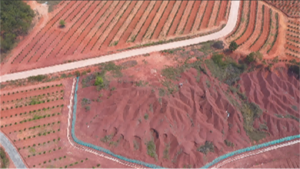

项目实施后,社会资本流转利用土地10550余亩。通过引入社会资本和产业,提供大量的就业机会,增加当地农民收入,受惠农户300多户1000多人,人均每年增收2万元,推进共同富裕。镇村集体、农户的土地租金及收益分红,涉及农民300户,年分红近600万元,促进乡村振兴;带动土地增值、产业链延伸、财税增长,有效推动区域经济发展。以脐橙基地为例,无灾年份农产品总销售收入超过3.3亿元,实现利税5700多万元,上缴所得税3700多万元。
耕地(水田)提升
红砂岭与脐橙基地 图片
