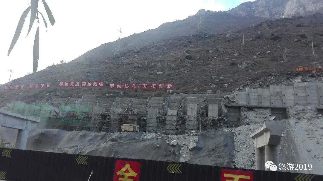

1、路堑边坡开挖高度过大,形成高大的高边坡造成土石方、防护规模和环保压力较大,甚至诱发老滑坡复活,导致工程规模失控。
图1 高陡斜挖方边坡病害

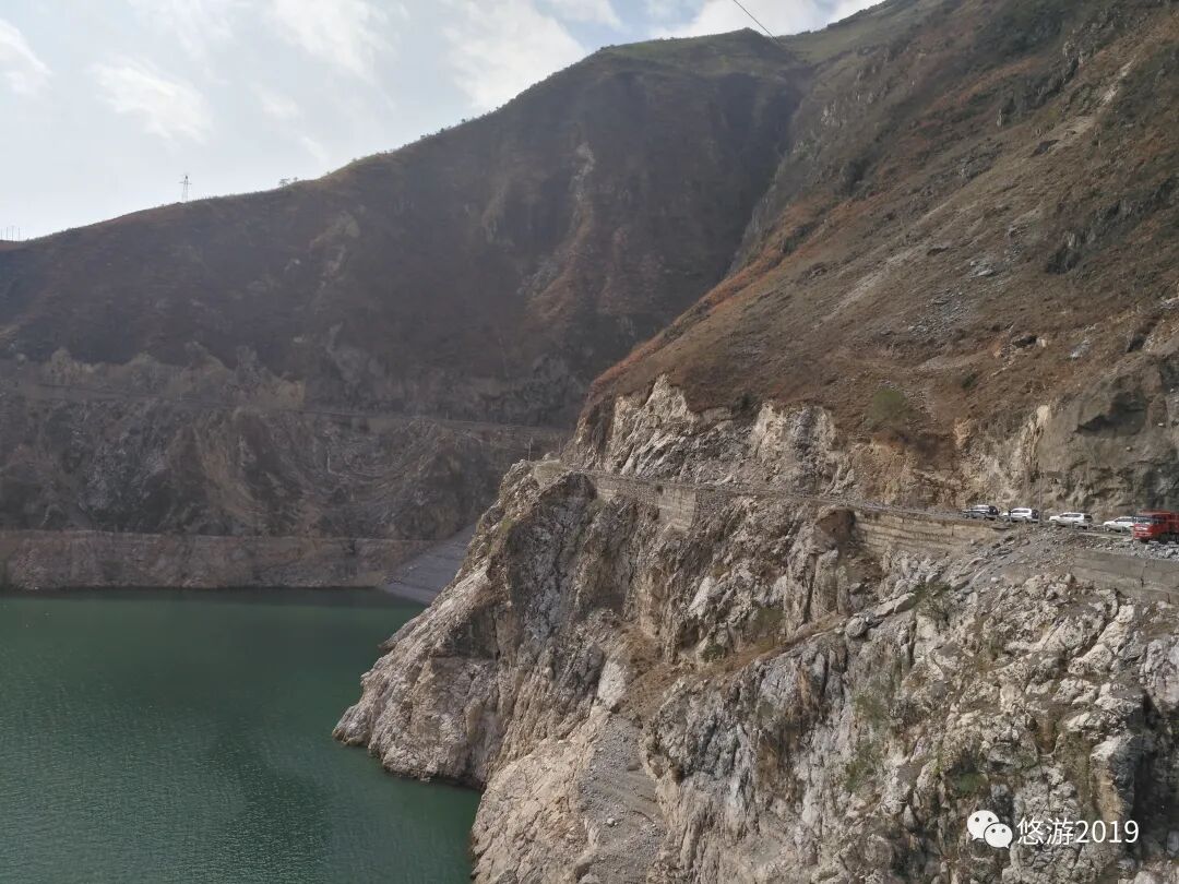

2、路堤边坡填筑高度偏大,陡坡路堤稳定性较差或支挡防护工程规模偏大,甚至由于下部河流冲刷或岸坡再造导致路堤失稳或无法实现填筑。
图2 库岸段公路病害

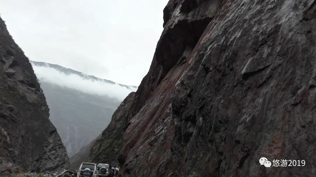

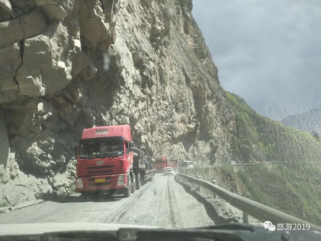

3、施工环境恶劣,导致工程的可实施性很差,造成设计品质和工程品质下降严重,留下很多安全隐患。
图3 危机重重的老虎嘴

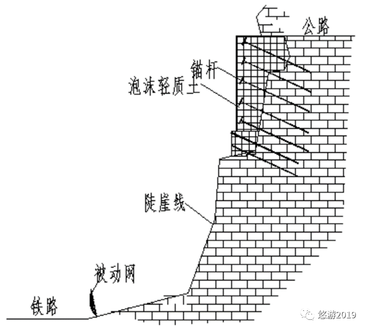

5、灵活利用自稳性好、可以自稳的泡沫轻质土进行路堤的加宽,从而力求减小填方路堤的工程规模。
图5 高32m的泡沫轻质土路基设置

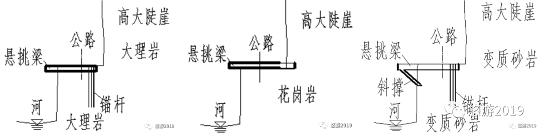

6、结合岩体性质与岸坡的稳定性,有条件时尽量借鉴古人的“栈道”设置理念,采用悬挑梁进行路基加宽。甚至采用锚杆挡墙+悬挑梁相结合的大幅路基加宽,从而避免对内侧高大坡体的开挖扰动。
图6 不同形式的悬挑梁设置

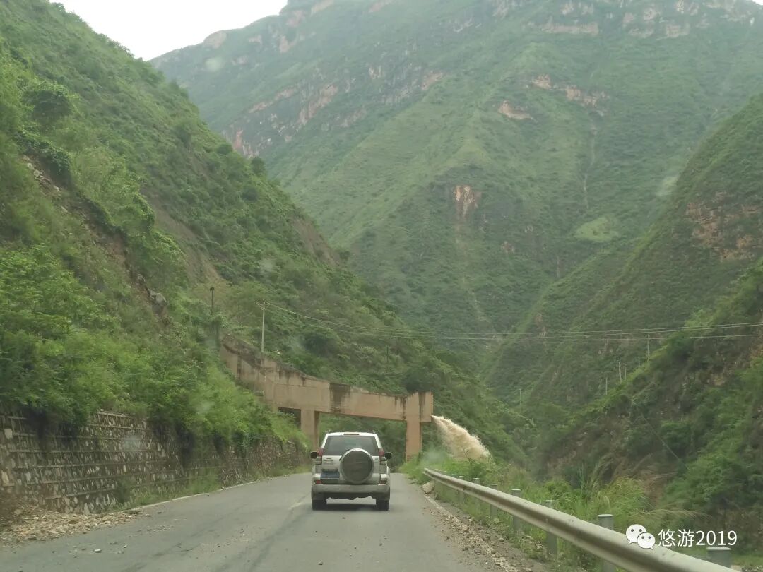

9、合理设置路基标高,防止出现线路与泥石流“平交”的现象,导致泥石流无法下穿或跨越公路,造成雨季时泥石流断道的病害发生。
图7 泥石流渡槽跨越公路
