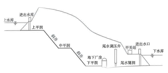

抽水蓄能电站,一般由上水库、输水系统、厂房和下水库等组成。抽水蓄能电站的上水库用于储蓄能量。下水库用于储蓄上水库发电过程放下来的水。输水系统是电站储蓄的水在上水库与下水库之间双向流动的传输通道。

抽水蓄能电站的类别及其特点
按开发方式分类
引水式抽水蓄能电站
一般建在天然高度落差较大、流量相对较小的山区或丘陵地区的河流上。根据厂房在输水系统中的位置,可进一步分为首部式布置、中部式布置和尾部式布置三种。
首部式布置的抽水蓄能电站将厂房布置在输水系统的上游侧,靠近上水库。常用于水头不太高的电站;中部式布置的抽水蓄能电站一般将厂房布置在输水系统的中部。中部地形一般不太高,电站的上下游一般都有比较长的输水道;尾部式布置的抽水蓄能电站一般将厂房布置在输水系统的下游侧,靠近下水库。目前在抽水蓄能电站中应用较多。
抬水式抽水蓄能电站
一般在天然河道中拦河筑坝形成上水库,以抬高上水库的水位。抬水式抽水蓄能电站的布置形式主要分为坝后式布置和河岸式布置。
坝后式布置的抽水蓄能电站将厂房布置在坝的后侧,一般为地面式,不需承受水压。坝后式抽水蓄能电站的水头一般较低,但机组安装高程普遍较高。
河岸式布置的抽水蓄能电站将厂房布置在河岸边或河岸内。河岸式布置抽水蓄能电站的引水道多采用山体隧洞。

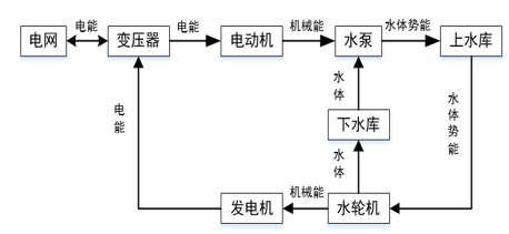

抽水蓄能电站的能量转换过程
在电力系统负荷低谷时:将电网过剩的的电能先转换为机械能,再把过剩的电能转换而来的机械能以水体的势能形式储存起来。
电力系统负荷转为高峰时:再将这部分水体的重力势能转换为机械能,最后机械能重新转换为电能,以弥补电力系统的尖峰容量和电量不足,满足系统调峰需求

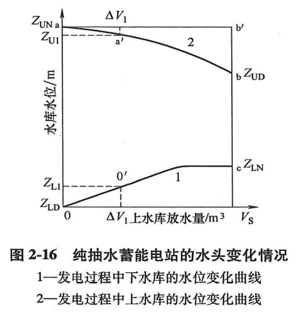

抽水蓄能电站的水头与蓄水位的变化规律主要由水库形状以及库容大小决定。假定上水库从正常蓄水位ZUN开始放水,当放水量达到ΔV1时,其水位下降至ZU1;此时,下水库由于接收到ΔV1的水量,其水位也由死水位ZLD上升至ZL1。当上水库的蓄水位下降至死水位ZUD后,抽水蓄能电站不再能继续放水发电,下水库的蓄水位也将上升至其正常蓄水位ZLN。此时,抽水蓄能电站的水头最小。
对图2-16中同一横坐标的上水库放水曲线与下水库的蓄水曲线取差值,便可制作出图2-17所示的抽水蓄能电站的水头特性。一般而言,库容越大,水头变化特性曲线就越平缓,反之亦然。

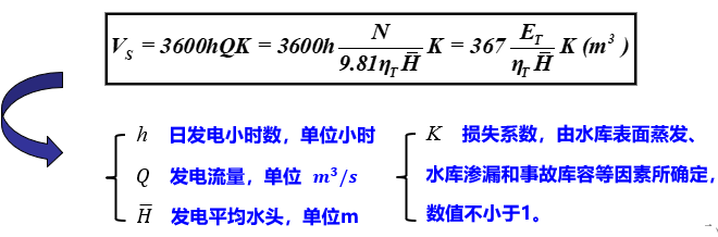

蓄能水库的能量特性
蓄能水库的能量特性主要用以描述抽水蓄能电站的发电量与上水库蓄能库容的放水量之间的关系。
抽水蓄能电站的主要任务是调峰,因而系统能容纳的调峰容量(功率)N(kW)或调峰电量(能量) ET (kWh)是决定上、下水库容积的主要依据。在规划选点或可行性研究阶段,蓄能库容VS 可按下式估算。
在所能修建的水库的容积无法达到调峰所需蓄能库容要求时,只能按照所能建成的最大库容确定该抽水蓄能电站的调峰能力。

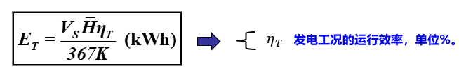

当K=1, ηT =85%时,上水库的放水量ΔV与发电量ET  的关系式为
在一次完整的放水发电调峰运行过程中,发电量ET为
利用抽水蓄能电站的水头-能量特性图,可求出上水库从某一水位开始放水至另一水位对应的发电量。

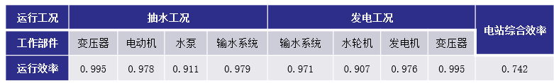

抽水蓄能电站的综合效率
抽水蓄能电站的综合效率η(即抽水用电与放水发电的电量转换效率)是衡量抽水蓄能电站调峰循环过程中电量转换效率的一个重要指标。
抽水蓄能电站的综合效率η为:
抽水蓄能电站综合效率主要由变压器、电动机、水泵、输水系统等工作部件的运行效率共同决定。一般情况下,抽水蓄能电站的容量越大,综合效率就越高。
对于中小型抽水蓄能电站,其综合效率一般为0.67~0.70之间;
 对于大型抽水蓄能电站,其综合效率一般都在0.7以上,条件优越的大型抽水蓄能电站的综合效率甚至可以达到0.78。

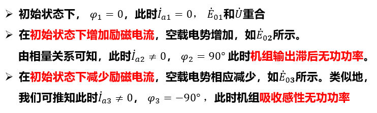

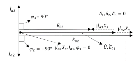

调相工况
调相工况指抽水蓄能机组处于调相状态,与系统进行无功功率的交换,以调节电网电压。根据机组运行在发电和抽水两种不同的模式可以进一步分为发电调相工况和抽水调相工况。
调相工况下机组与电网交换的有功功率,机组输出的有功功率和电磁功率可近似为0。从而有
机组调相运行向量图
机组调相运行V形曲线
V形曲线的最低点对应状态1,此时定子电流为0,机组与电网并未交换无功功率。
V形曲线的右侧对应状态2,此时定子电流滞后电压90°,机组向电网输出感性无功功率。
V形曲线的左侧对应状态3,此时定子电流超前电压90°,机组向电网吸收感性无功功率。
调相原理可总结为:增加励磁电流机组输出的无功功率增加(吸收的无功功率减少);减小励磁电流输出的无功功率减少(吸收的无功功率增加)。

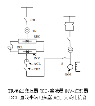

静止变频器同步起动
静止变频器起动的起动电流由电力电子变频电路提供。起动时先闭合开关S和断路器CB2,接通主励磁回路,再闭合断路器CB1,产生频率逐渐上升的电流。在此电流的作用下机组不断加速,符合并网条件后并入电网,并切除变频装置。
静止变频器起动具有耗时短、 对系统冲击小、 起动成功率高等优点,是目前抽水蓄能机组的主流起动方式。

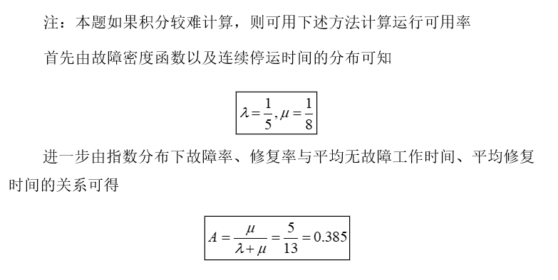

(6)元件可用率计算公式
由数理统计相关知识可知,元件可用率近似等于平均运行时间内平均无故障工作时间所占比例:
特别地,当故障率和修复率均为常数时,有
