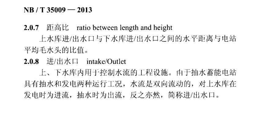

对于抽水蓄能电站的站址,地形条件好是首要条件。衡量地形条件好坏的一个主要指标是距高比,即L/H值。NB/T 35009-2013 定义距高比:上水库进/出水口与下水库进/出水口之间的水平距离与电站平均毛水头的比值,即上 、下水库引水口之间水平距离与电站平均水头之比。其中H是毛水头、平均毛水头,L是两点投影折线距离。
即距高比距高比是指蓄能电站上、下水库水平距离与垂直高度的比值,该比值可大致说明抽水蓄能电站引水建筑物的相对长度。我国抽水蓄能电站的距高比集中分布在2~7之间,占总数的70%。一般来说,距高比越小,电站引水系统长度和投资越小,对电站指标较有利,但是距高比值和电站投资之间关系不是很敏感,如果距高比值太小往往也会对电站布置产生不利影响。

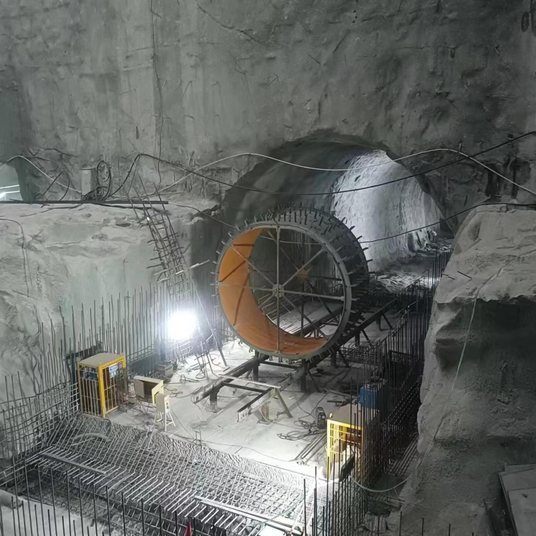

上水库与下水库之间的水平距离L决定了修筑输水道的长度,输水道太长不但工程量大,投资大,而且输水的阻力大,直接造成了水头损失。所以上水库与下水库之间的水平距离L是选址时一个重要条件。一般来说L/H(距高比)要小于10。但距高比不宜过小,当距高比小到一定程度时,输水系统和发电系统等不易布置,且增大施工难度,输水洞的进出水口因高陡边坡开挖存在不稳定的问题。
距高比L/H小的站址,是经济合理的站址。这是因为一方面H越高,单位水体所能转换的能量越大,在蓄能总量相同条件下,上、下水库间循环流量就越小。因而水库规模、输水道直径、厂房和机组尺寸都小。另一方面,L越小,输水道长度越短。这两方面因素组合在一起,会使抽水蓄能电站投资大大下降,根据统计资料,多数抽水蓄能电站的距高比L/H为4~10。我国现阶段宜建高水头大容量的抽水蓄能电站,应以水头H=300~600m和L<3.5km为宜。水头太高,就得选用多级可逆式蓄能机组,技术较复杂,对承担调峰也不利。水头低于100 m的抽水蓄能电站除电网特别需要外最好不建。
惠州抽水蓄能电站是是世界上一次性建成的最大抽水蓄能电站,上水库与下水库平均高差为532.4m,距高比8.3,采用中部偏后式布置,上、下水库调节库容均超2700万立方米,单台抽水蓄能机组容量超30万千瓦,8台机组总共240万千瓦。广州抽水蓄能电站是我国第一个大型抽水蓄能电站,上水库与下水库高差为514至552m,采用中部式布置,一期输水道的总长度3900m,二期输水道的总长度4437m,上、下水库库容超1700万立方米,单台抽水蓄能机组发电与抽水容量均超30万千瓦,8台机组总共240万千瓦。
