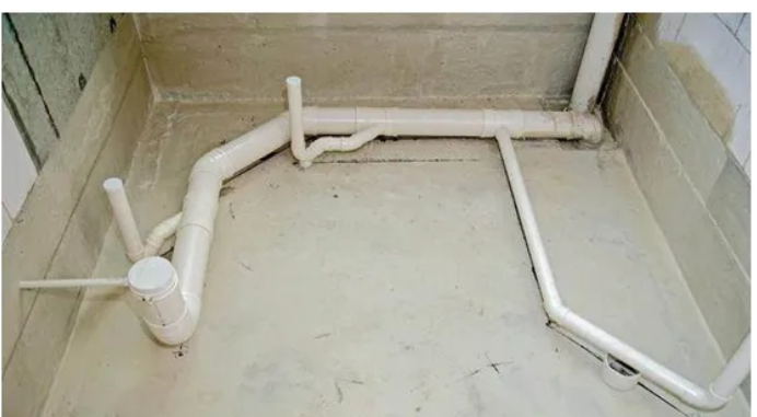

医疗建筑装配式病房排水设计中,除了考虑同层或异层排水,还应考虑不同类型病房排水的特殊性。何为同层排水,异层排水又是怎么样的?先把这个搞明白。
同层排水是指同楼层的排水支管均不穿越楼板,在同楼层内连接到主排水管,如果发生需要清理疏通的情况,在本层内就能够解决问题的一种排水方式。
异层排水是指室内排水支管穿过本层楼板,接到下层的排水横管,再接入排水立管的敷设方式,是室内排水横支管敷设的传统方式。

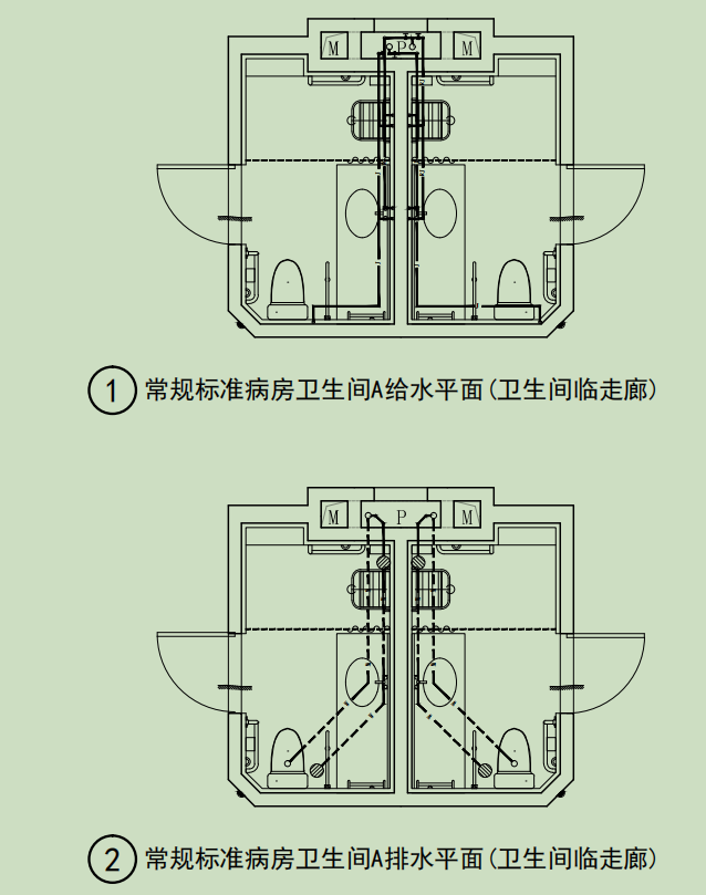

常规标准病房卫生间排水平面
说明:
  1. 排水设计为污废水合流单立管排水系统,采用降板地面敷设方式;排水立管为加强型旋流器特殊单立管。
  2. 排水设计为立管污废水合流,立管穿越楼板采用预埋,立管连接横支管的预埋件采用自带集成水封的多通道地漏,水封高度>50mm,废水支管连接多通道地漏(立管安装)集成水封,污水支管单独接入排水立管,连接集成水封的排水器具不再另设存水弯。
3.立管及架空敷设的横管采用橡胶圈柔性承插连接方式,同层排水的填埋部分采用热熔承插连接方式。
4.单立管系统排污立管采用单叶片螺旋静音管。
5.降板高度不小于200mm。
6.卫生间冷热水设计为水井集中引入。
常规标准病房给水平面
说明:
  2. 排水设计为立管污废水合流;立管穿越楼板采用预埋,立管连接横支管的预埋件采用自带集成水封的多通道地漏,水封高度>50mm,废水支管连接多通道地漏(立管安装)集成水封,污水支管单独接入排水立管,连接集成水封的排水器具不再另设存水。
  3. 隐藏式水箱排水附件见相关技术资料。假墙宽度应根据产品尺寸确定,不宜小于200mm。
4.立管及架空敷设的横管采用橡胶圈柔性承插连接方式,同层排水的填埋部分采用热熔承插连接方式。
5.单立管系统排污立管采用单叶片螺旋静音管降板高度不小于100mm。
6.卫生间冷热水设计为水井集中引入。
7.洗面盆的给排水管应做包封及隔声处理。

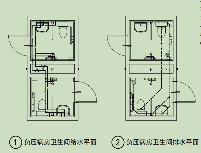

负压病房卫生间给排水设计
说明:
1.排水设计为污废水分流的三立管排水系统,采用降板地面敷设方式。
2.排水设计为立管污废水分流,立管穿越楼板采用预埋。
5.降板高度不小于200mm。
6.卫生间冷热水设计为水井集中引入。

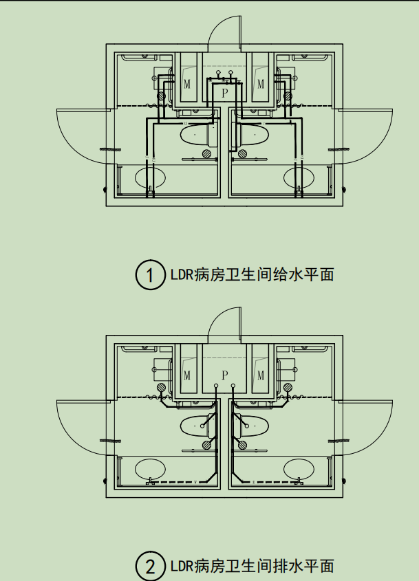

LDR病房卫生间给排水平面
说明:
  1. 排水设计为污废水合流单立管排水系统,采用降板地面敷设方式,亦可采用沿墙敷设为主和地面敷设相结合方式;排水立管头为加强型旋流器特殊单立管。
3.隐藏式水箱排水附件见相关技术资料。假墙宽度应根据产品尺寸确定,不宜小于200mm。
4。立管及架空敷设的横管采用橡胶圈柔性承插连接方式,同层排水的填埋部分采用热熔承插连接方式。
5.单立管系统排污立管采用单叶片螺旋静音管。
6.降板高度不小于100mm。
7.卫生间冷热水设计为水井集中引入。

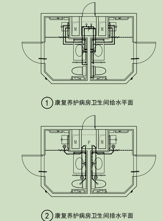

康复养护病房卫生间排水平面
说明:
  2. 排水设计为立管污废水合流,;立管穿越楼板采用预埋,立管连接横支管的预埋件采用自带集成水封的多通道地漏,水封高度>50mm,废水支管连接多通道地漏(立管安装)集成水封,污水支管单独接入排水立管,连接集成水封的排水器具不再另设存水弯
6.降板高度不小于100mm。
7.卫生间冷热水设计为水井集中引入。

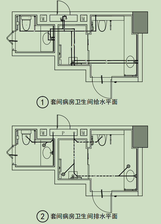

套间病房卫生间给排水平面
说明:
  1. 排水设计为污废水合流单立管排水系统,采用降板地面敷设式;排水立管为加强型旋流器特殊单立管。
  2. 排水设计为立管污废水合流,;立管穿越楼板采用预埋,立管连接横支管的预埋件采用自带集成水封的多通道地漏,水封高度>50mm,废水支管连接多通道地漏(立管安装)集成水封,污水支管单独接入排水立管,连接集成水封的排水器具不再另设存水弯。
6.降板高度不小于100mm。
7.卫生间冷热水设计为水井集中引入。
