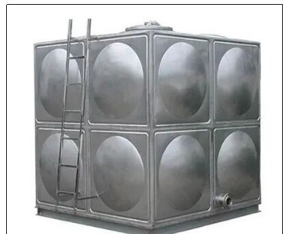

1.消防水池:储存消防用水
不锈钢消防水池

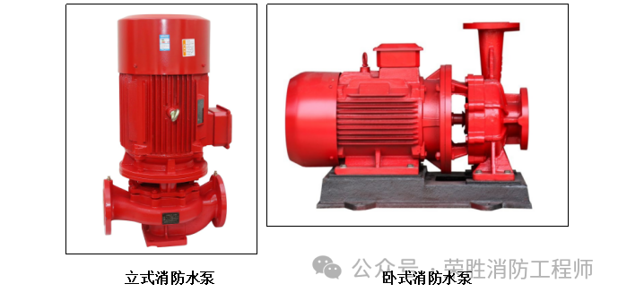

2.消防水泵:通过叶轮的旋转将水输送到灭火设施处,并满足灭火设施所需的水量和水压。

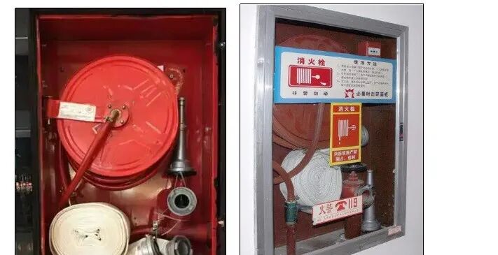

3.室内消火栓
  安装在建筑物内的消防给水管路上,由箱体、消火栓口、消防水带、水枪、消防软管卷盘及电器设备等消防器材组成的具有给水、灭火、控制、报警等功能的箱状固定式消防装置。

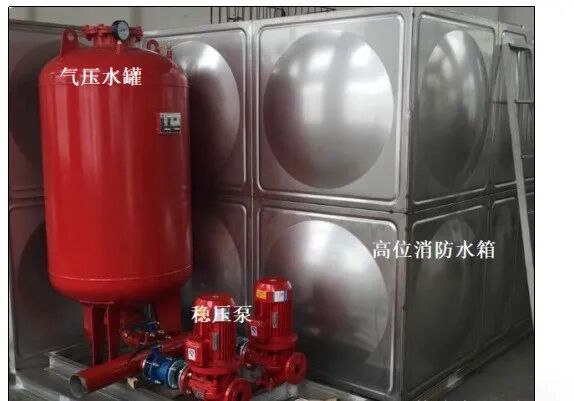

4.高位消防水箱:设置在高处,为系统提供启动初期的消防用水量和水压。
(外观和消防水池类似,不再配图)
5.稳压设施(稳压泵、气压水罐):采用临时高压的消防给水系统,当高位消防水箱设置高度不能满足系统最不利点灭火设施所需的水压要求时,应设稳压设施。

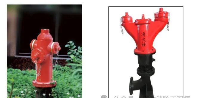

6.室外消火栓(市政消火栓):设置在建筑物外面消防给水管网上的供水设施,供消防车从室外消防给水管网取水,或通过进户管为室内消防给水设备供水;也可以直接连接水带、水枪出水灭火。
    地上式室外消火栓      地下式室外消火栓

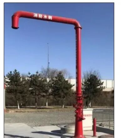

7.消防水鹤:能在各种天气条件下,尤其寒冷或严寒低区有效为消防车补水。

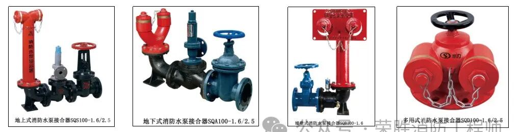

8.消防水泵接合器:固定在建筑物外,供消防车或机动泵向建筑物内消防给水系统输送消防用水的预留接口。

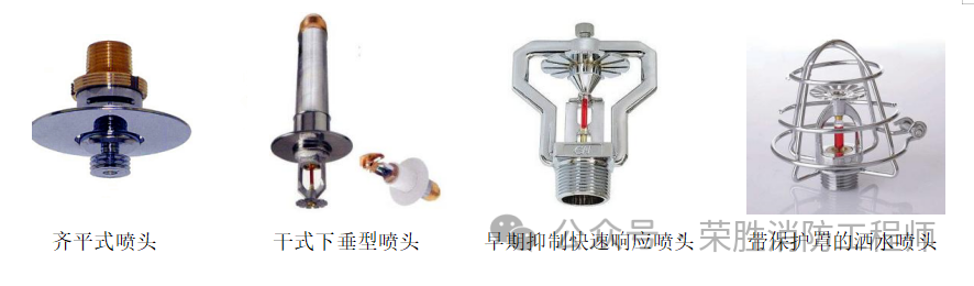

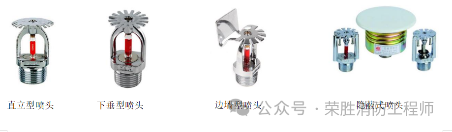

1.洒水喷头:按设计的洒水形状和水量洒水的装置。

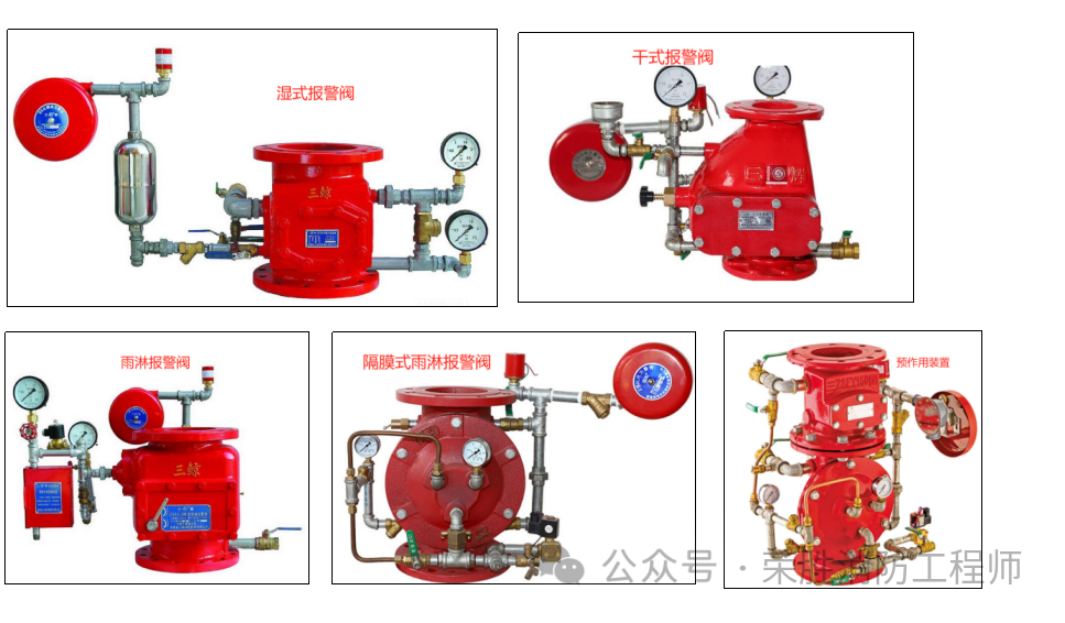

2.报警阀:监测并报告火灾,及时启动自动喷水灭火系统。

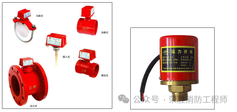

3.水流指示器:将水流信号转换成电信号的一种水流报警装置。
4.压力开关:一种压力传感器,将系统中的压力信号转化为电信号,接压力开关的管道充水压力达到设定值时,压力开关受到水压的作用后接通电触点,输出信号、实现报警和启动消防水泵。

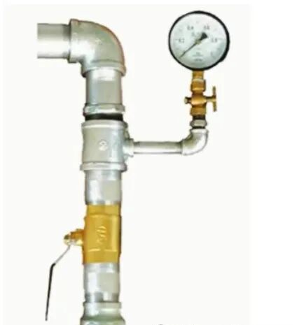

5.末端试水装置:安装在系统管网或分区管网的末端,检验系统启动、报警及联动等功能的装置。
