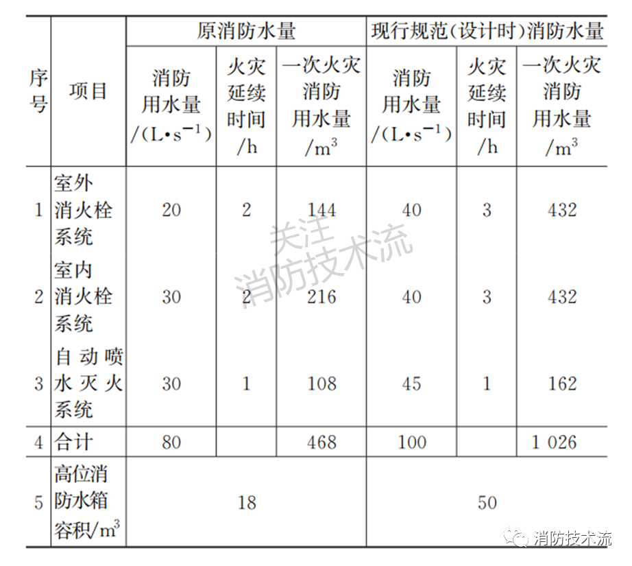

1、由于大楼建设年代久远,现行规范的消防水量与原设计消防水量差别较大,消防水量对比如下表,大楼不具备条件对消防水池和屋顶高位水箱进行扩容改造。结合当地《既有建筑改造试点通知》综合分析后,整个大楼的消防系统、分区不做调整,保留采用。装修范围内喷头布置、消火栓布置以及灭火器配置均执行现行规范要求。

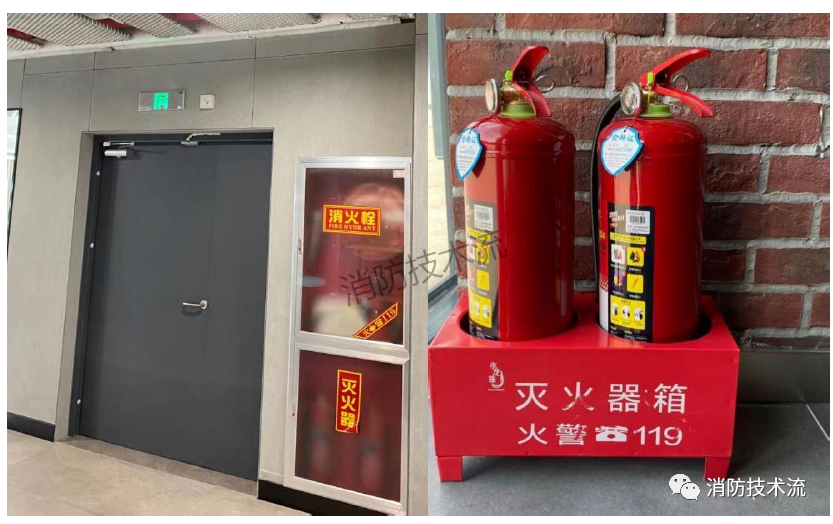

2、大楼室内消火栓采用的是单立管双栓消火栓,基于火场危险性、同一地方水带无法铺开等原因,双立管双栓消火栓的作用不大,消防改造方案取消原双栓消火栓,改为单栓消火栓,在局部位置并适当增设室内消火栓,确保任何部位有2支消防水枪的的充实水柱同时到达。有新增设的消火栓楼层每层单独在吊顶上设消火栓环网与大楼原有立管连接,确保每个新增的消火栓与大楼消火栓系统成环状布置。
