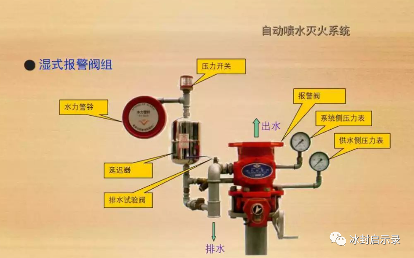

湿式报警阀处于准工作状态时,阀体上腔和下腔均充满水,阀瓣在水压及自身重力的作用下,阀瓣受到的水压合力向下,即上腔压力略大于下腔压力,阀瓣处于关闭状态。当发生火灾,系统侧喷头爆破,系统侧开始放水泄压,系统腔压力降低,供水腔压力大于系统腔,报警阀瓣平衡被打破,阀瓣会开启。报警阀瓣开启后会有水流进报警管路,延迟器开始充水,压力开关和水力警铃开始动作,压力开关连锁消防水泵启动,源源不断提供用于灭火的水量和水压。
当发生火灾时,湿式报警系统和喷淋系统会同时启动。具体的联动关系及联动顺序如下:
  1. 报警主机扫描到感烟或感温的火灾信号后,发出声光报警(消防广播)。
  2. 本层及相邻层的正压风口、排烟风口打开,风机启动。
  3. 电梯迫降至首层。
  4. 防火卷帘门迫降。
  5. 本层及相邻层非消防电切除,应急照明启动。
  6. 当火灾现场温度超过喷头动作温度时,喷头动作开始喷水,管道中的水流指示器动作,向主机发出水流动作信号。
  7. 随着管道中的压力下降,湿式报警阀动作,同时报警阀也被打开。经过延时器延时5-90S后,驱动水警铃报警,压力开关动作向主机报告湿式报警开启信号。
  8. 主机启动喷淋消防主泵。
    湿式报警阀是在湿式自动喷水灭火系统里边用到的报警阀。它的作用主要有以下两个方面:
    1、在建筑内部发生火灾时,室内温度升高,水管中的一些易熔材料会发生融化,水流开始灭火。自动消防系统启动后,水流从喷头中喷出消减火势,湿式警报器会发出声音,来提醒人们该区域发生了火灾。
    2、湿式报警阀可以保证水管中的水流不会倒流,是一种典型的水流方向控制阀。
