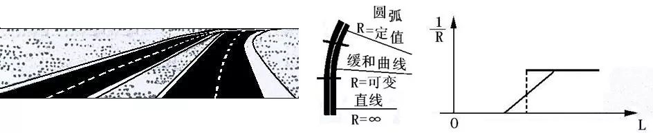

行驶中汽车的导向轮与车身纵轴之间的关系→汽车行驶轨迹
角度为零→曲率为零→直线
角度为常数→曲率为常数→圆曲线
角度为变数→曲率为变数→缓和曲线

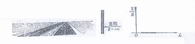

直线
1、优点
线形直捷,布设方便,行车视距良好,行车平稳
2、缺点
不能适应地形变化,不便于避让障碍,直线过长容易使驾驶员产生麻痹而放松警惕,发生行车事故,夜间行车时,对向行车灯光眩目不利安全

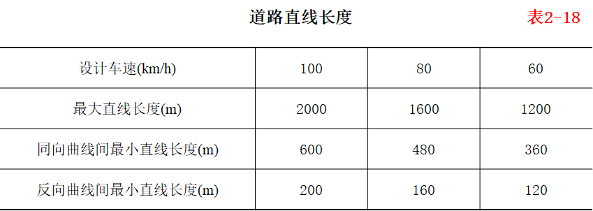

(一)直线运用
1、直线的最大长度
在城镇及附近或其它景色有变化的地点,大于20V是可以接受的,在景色单调的地点最好控在在20V以内
2、直线的最小长度
当V≥60km/h时,同向曲线的直线最小长度为6V,反向曲线的最小长度不小于2V

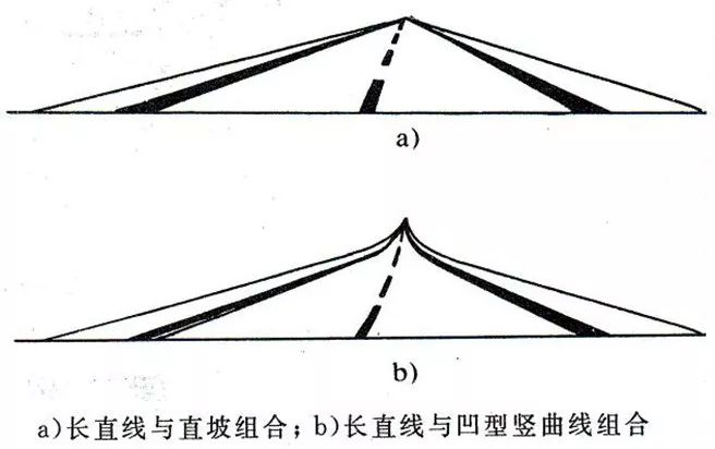

长直线应与大半径凹曲线配合为宜
(二)采用长直线线形应注意的问题
1、长直线宜与大半径凹竖曲线组合使用
2、避免“断背曲线”

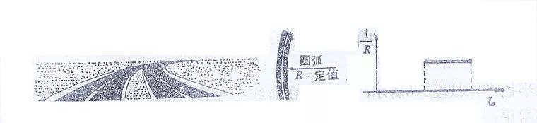

圆曲线
1、优点
布设方便,能很好地适应地形,避让障碍,与地形配合得当可获得圆滑、舒顺、美观的路线,又能降低工程造价
使行车景观不断变化,使驾驶员保持适度的警惕,增加行车安全性,也可起到诱导行车视线的作用

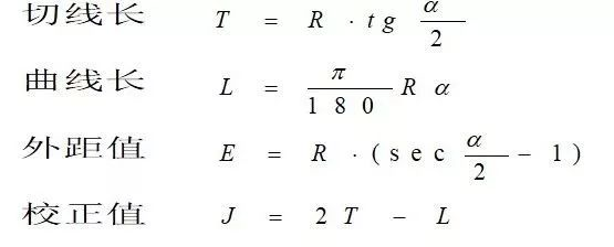

(二)圆曲线的几何要素及主点桩号里程计算
1、几何要素
2、曲线主点桩号里程计算
3、曲线主点桩计算校核

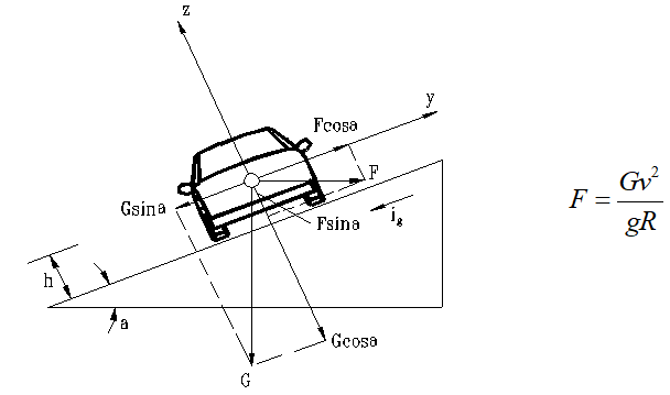

1、汽车在圆曲线路段行驶时会产生离心力F
2、曲线半径指标

缓和曲线
1、定义
在直线与圆曲线、圆曲线与圆曲线之间设置的曲率连续变化的曲线
2、特点
易于适应地形,能很好地与汽车行驶轨迹相适应,使线形连续、美观,但缓和曲线计算、布设较繁琐

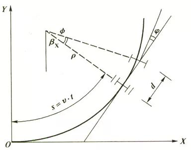

(一)缓和曲线的性质
路线设计符合汽车转弯时的行驶轨迹,插入缓和曲线,使整条曲线的曲率形成一个连续变化的过程。
汽车以等速转弯时,行驶轨迹曲线上任意一点所对应的曲率半径与行驶的距离(弧长)成反比,这一行驶轨迹特性正好与数学上回旋线方程性质相同。
回旋线作为缓和曲线

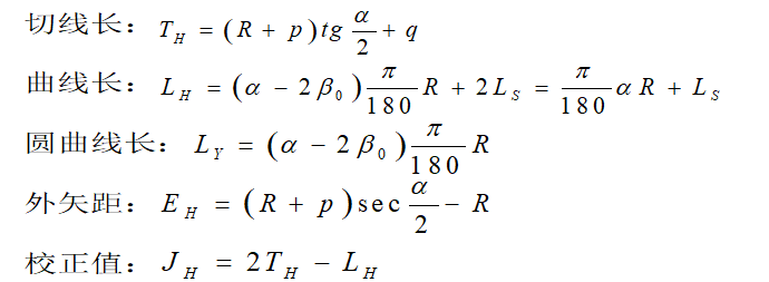

(四)平曲线几何要素计算
(五)平曲线主点桩里程计算
曲线主点桩里程计算
曲线主点桩里程校核

曲线超高
1、定义
为抵消车辆在平曲线路段上行驶时所产生的离心力,而在该路段横断面上设置的外侧高于内侧的单向横坡
2、作用
用车重产生的向内水平分力来抵消部分离心力,以利于行车安全与稳定

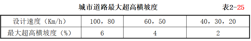

城市道路最大超高横坡度

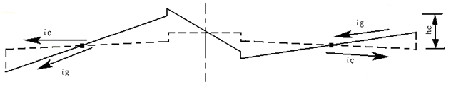

(三)超高的过渡
平曲线路段超高缓和段的布置
当圆曲线上超高值和缓和段长度一定后,超高缓和应在全长上布设
在设计中应根据超高变化情况,计算出任意断面上路肩两侧边缘及路中点对原设计标高(未加宽前路肩边缘标高)的相对高差,为施工放样提供依据

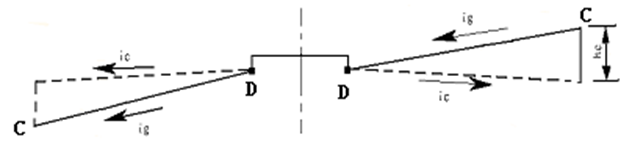

2、超高横坡大于路拱横坡
第一种:绕车道内侧边轴旋转
第二种:绕中轴旋转
第三种:绕车道外侧边轴旋转

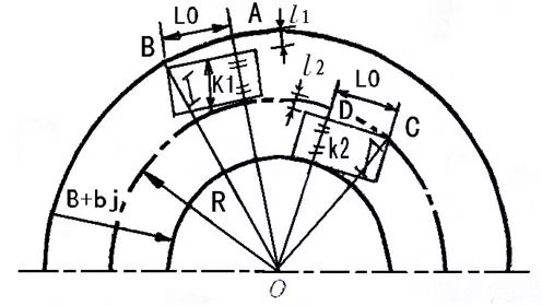

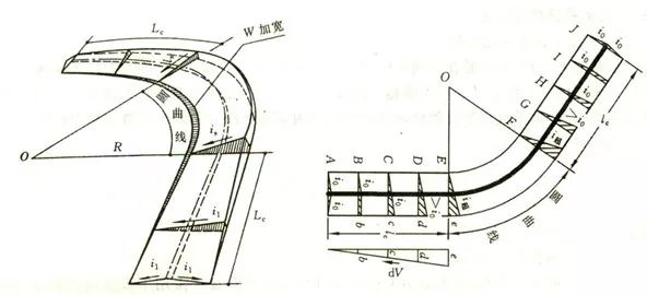

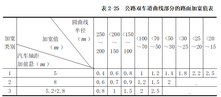

曲线加宽
1、加宽值确定
汽车轮迹需要
汽车行驶摆动需要
2、加宽值计算
3、加宽值选用规定
当圆曲线半径大于250m时,可不设加宽
曲线路段加宽宜布置在弯道内侧
各级公路的路面加宽后,路基也应相应加宽
(一)公路规范对加宽类别选用
高速公路、一级公路、二级公路及设计速度为40km/h的三级公路应采用第三类加宽值。
对不经常通行集装箱、半挂车的公路,可采用第二类加宽值。
四级公路和设计速度30km/h的三级公路可采用第一类加宽值。

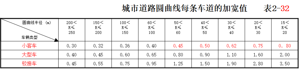

(二)城市道路加宽值
(三)加宽缓和段
1、加宽缓和段的长度
加宽所需要的最小长度
在不设缓和曲线或超高缓和段时,加宽缓和段长度应按渐变率1:15且不小于20米的要求设置
设置缓和曲线或超高缓和段时,加宽缓和段长度采用与缓和曲线或超高缓和段长度相同的数值
不设缓和曲线,加宽缓和段长度取超高缓和段长度,渐变率不小于1:15,且长度不小于10米
2、加宽过度方式
按直线比列加宽
高次抛物线加宽

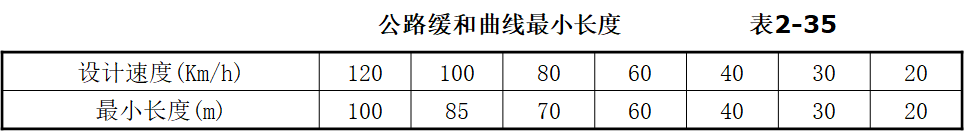

(一)缓和段长度
1、离心加速度变化的缓和长度
2、操纵时间要求缓和段长度
3、超高变化要求缓和段长度
一般根据三方面缓和段长度的计算结果,取其中最长的并按5倍数取整后作为缓和段长度

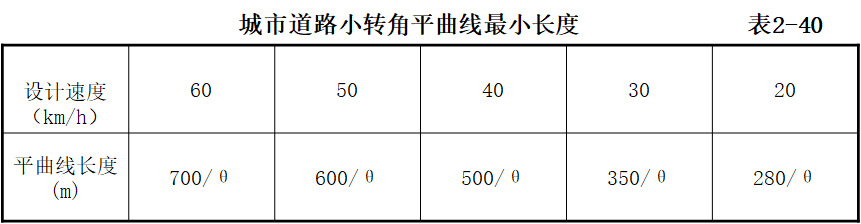

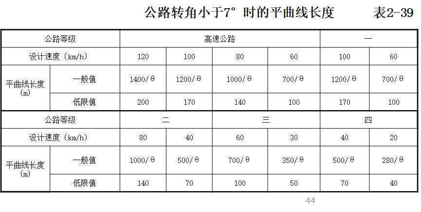

小偏角时的平曲线长度
当道路转角小于7°时,为防止驾驶员在视觉上产生急弯错觉,而导致操纵失误,应设较长的平曲线
相关规定

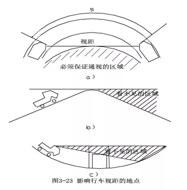

4、行车视距不足主要发生在下述几种场合
(1)道路平面上的暗弯,即处于挖方路段的弯道和内侧有障碍物的弯道,见图a
(2)纵断面上的凸型竖曲线,见图b
(3)下穿式立体交叉的凹型竖曲线,见图c

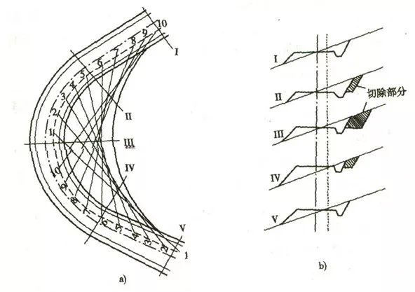

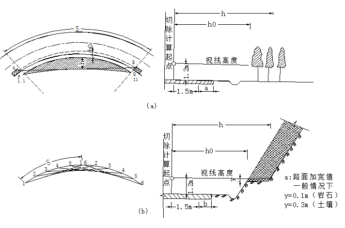

7、弯道内侧视距的保证
清除弯道内侧一定范围的障碍物
最大横净距的确定
解析法
几何法
视距包络图
8、开挖视距台
计算出净横距以后,按比例在各桩号的横断面图上画出视距台,以供施工放样。

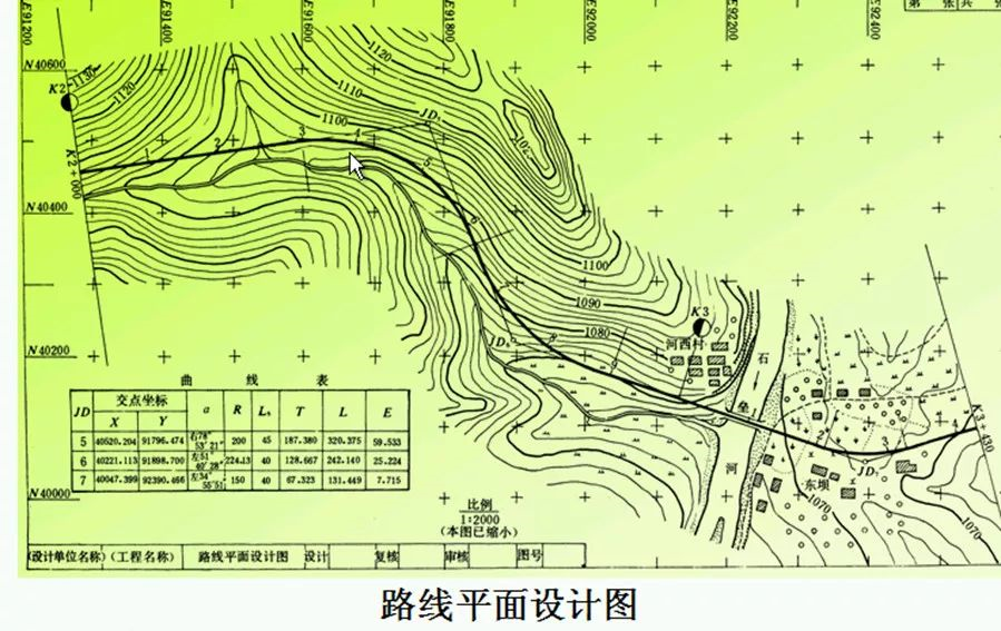

路线平面图绘制步骤
1、确定比例
公路工程一般山岭地区采用1:2000,丘陵平原地区采用1:5000。
2、城市道路一般采用1:1000或1:500。
3、根据直线、曲线、转角一览表,按比例绘制道路中线图。
4、在道路中线图上标注出起点、里程表桩、百米桩、曲线主点桩、桥涵与人工构造物桩号位置。
5、按比例勾绘道路中线左右各100~200m范围内的地形等高线,标注地物、地貌、建筑物与构造物位置和名称。
6、对于城市道路平面图,应在现状地形图上,绘出道路设计红线、中线、行车道与人行道的分界线,并绘出分隔带、绿化带、交通岛、沿街建筑及出入口位置与外形。
7、整理、修正(等高线、地物、建筑物、构筑物等)图纸
