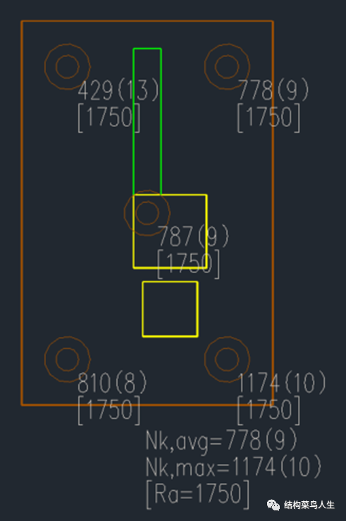

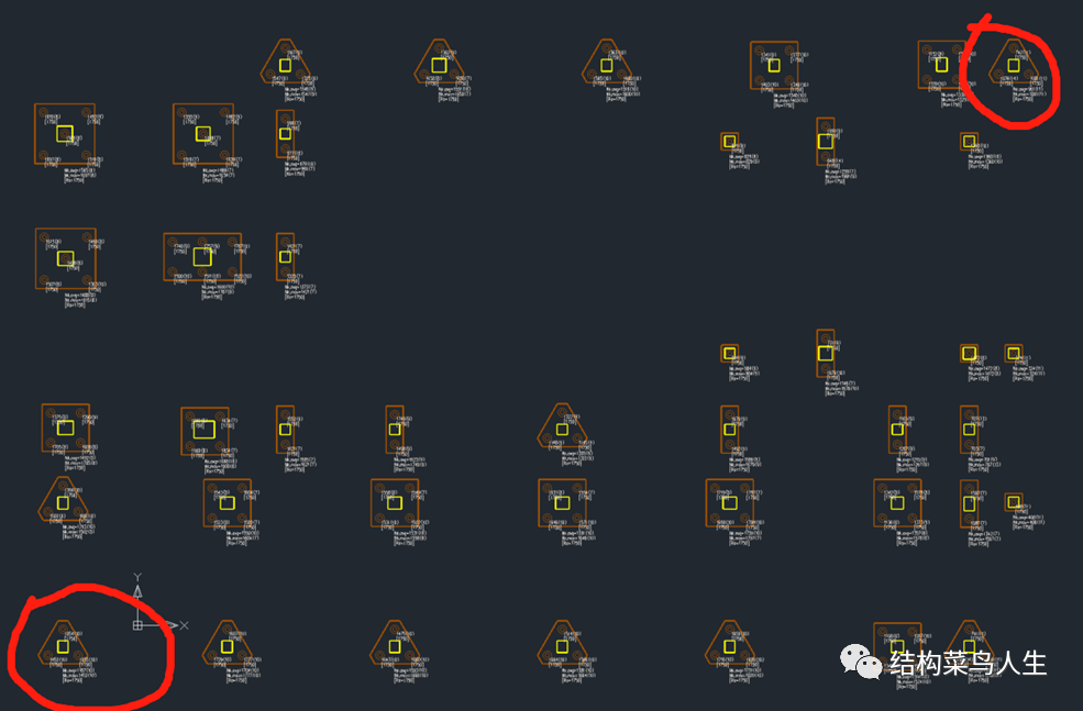

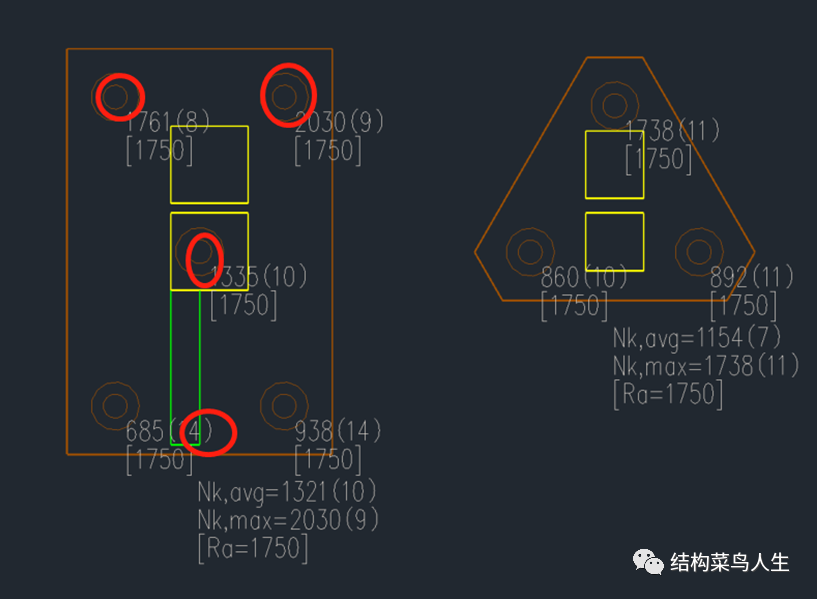

01 优化桩数
核对计算模型,主要是荷载、计算参数、桩基布置及桩反力。以下截取部分桩基存在优化空间示例:

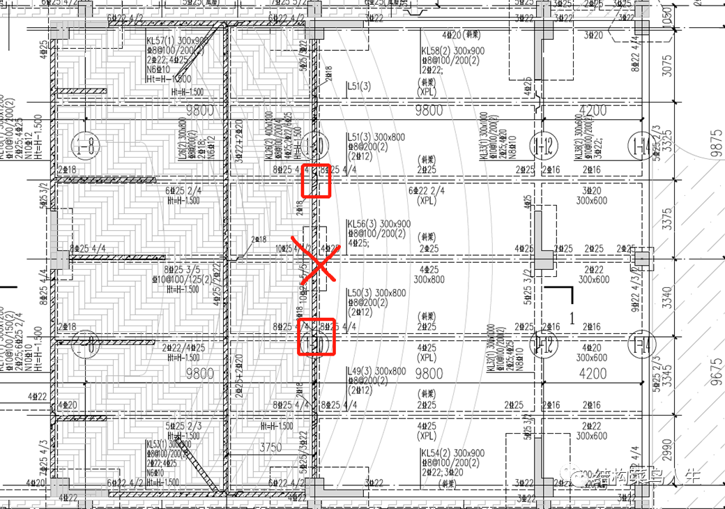

04 增设地坪桩
复核大跨区域增加地坪桩,减小柱下桩数,不增加总桩数前提下同时首层地梁做法(配筋和截面)更经济,施工更便利

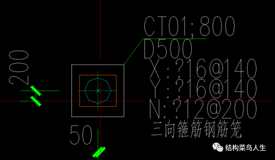

02 承台配筋优化
承台配筋优化,初级的做法是去抠最小配筋率,核查设计是否按照最低要求去配筋,要知道有些设计师不会去认真琢磨问题,生搬硬套是他们的强项,所以弄出来的大样有时候不一定是适合的。其次是对承台的受力状态具备概念意识,理解各个方向配筋的意义所在。
  1. 无地下室情况,承台与底板不在一个标高,侧面钢筋无水压力问题,满足构造即可
  1. 承台配筋偏大

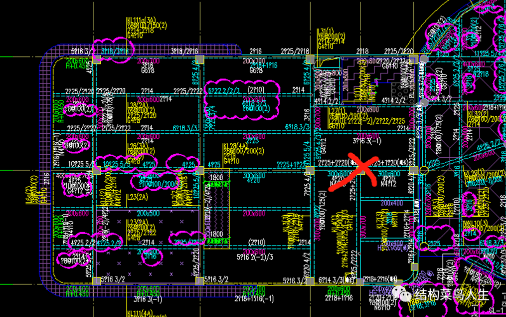

03 承台方向优化
比如下图所示承台本身埋深不大,最合理的选择是承台面平梁面,再来个旋转角度,对框架主梁来说如同神助

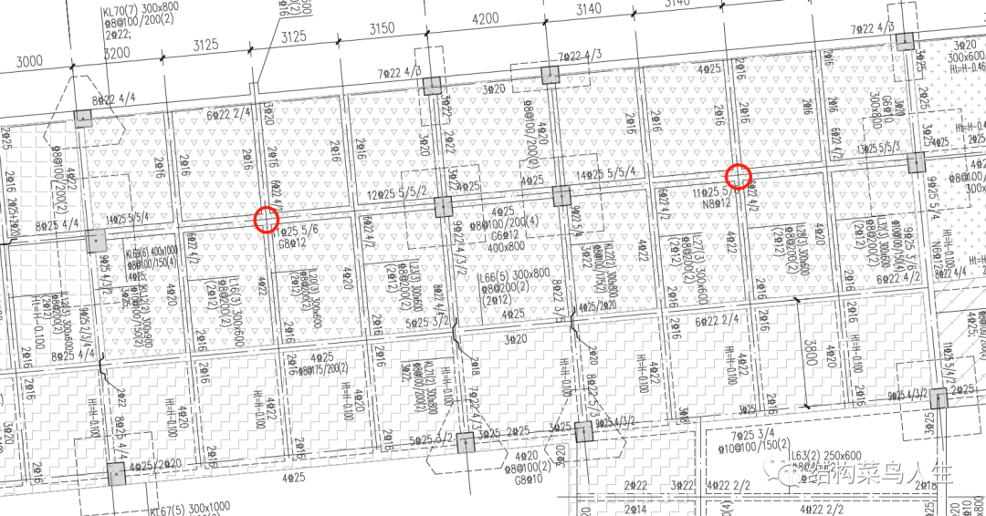

底板优化

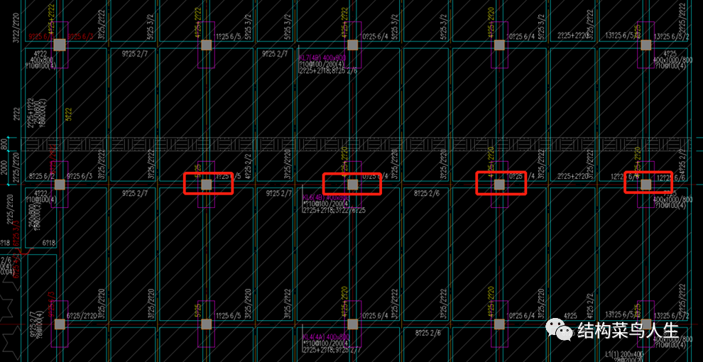

对于底板的设计,一层地库常规的厚度一般会取350mm,所以优化主要针对的是配筋。

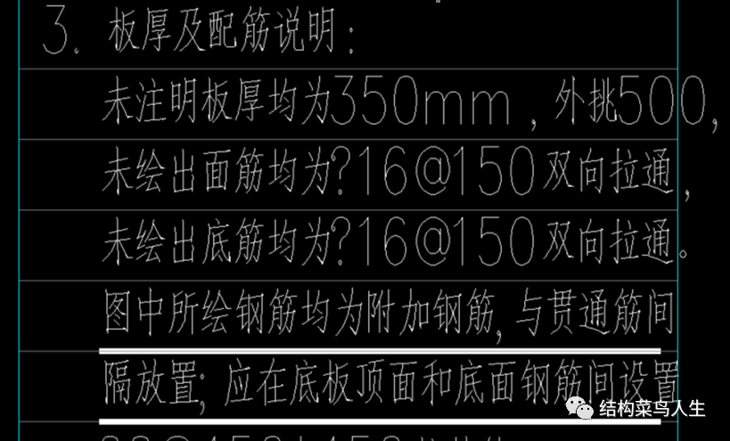

01 底板配筋优化
底板配筋优化仅针对那些基本不太有成本意识的设计师,一般都是通长构造筋+附加筋,本次也见识了d16@150的配置。另外附加筋的范围也需要根据设计结果进行精细化处理,有的地方明显不够,有的地方明显偏多。

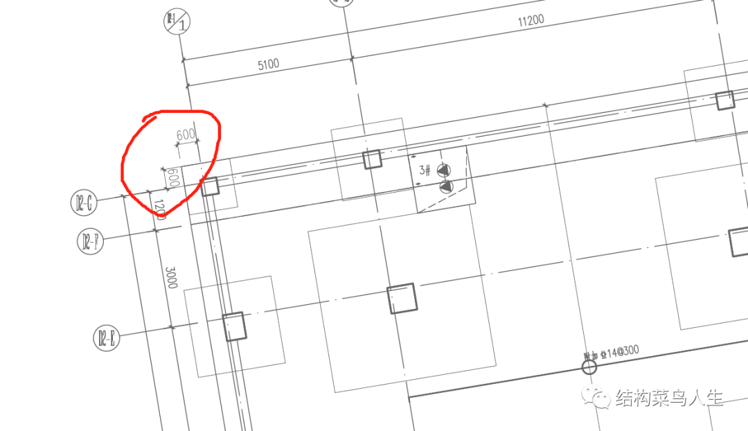

02 底板外挑优化
关于底板外挑一定要搞清楚为何会有这种做法,以及可能会有什么问题,搞明白这些事你才能去决策什么情况可以考虑外挑,什么情况可以优化。
若筏板/底板不外挑也能满足承载力、沉降及抗浮的要求,且有柔性防水时,底板一般是不建议外挑,容易给现场施工及防水带来一定困难。
03 正负零底板是否设置?
如果土质条件比较好,无地下室结构是否有必要设置正负零结构板?

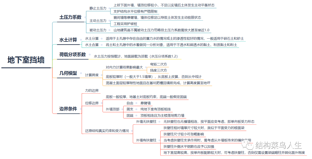

侧墙优化
结构计算模型的三要素:几何模型、边界条件、荷载,一下子翻出在设计院那会做的导图
01 侧墙厚度优化
根据计算高度、荷载及边界条件优化

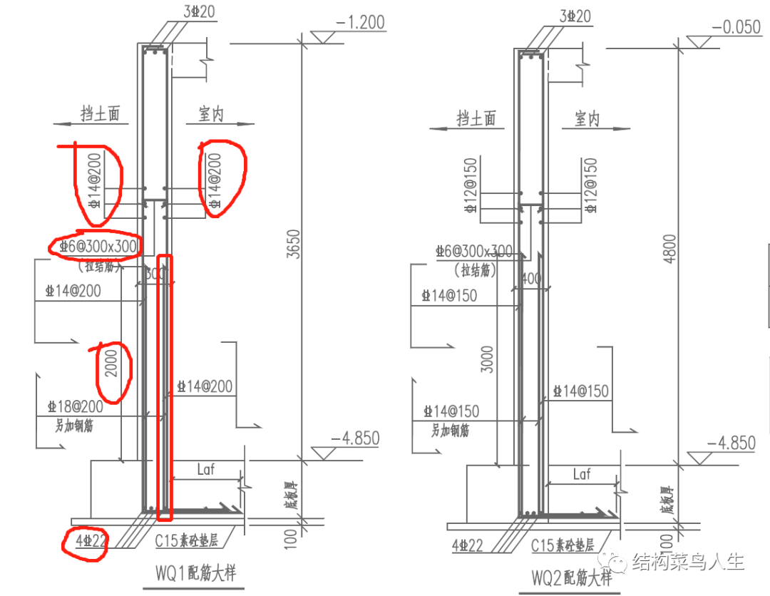

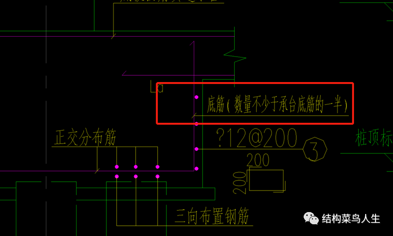

02 侧墙配筋优化
这是一个典型的胡来的案例,下图圈出的地方都是有问题的
