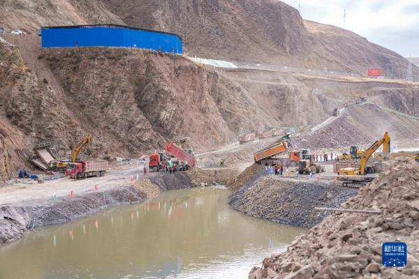

截流
西藏梅帕塘水库工程进行河道截流   图片源自新华社
截流也称堵口,指水利工程施工导流中,堵截河道水流迫使其流向预定通道的工程措施。截流可分为全河床截断和分河段截断,是横向围堰工程的一部分。截流完成后,河水通过河床内、外已经完建的导流泄水建筑物流向下游。截流是水利工程施工中关键的一项内容,因地制宜、就地取材是其基本原则。截流时间需根据水利工程施工控制性进度或总进度计划确定,尽可能合理使用枯水期,选择在较小流量时截流。要兼顾河道通航、灌溉、供水、过木等要求,尽量减少截流对河道综合利用的影响。

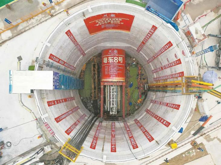

盾构始发
韩江榕江练江水系连通后续优化工程首批盾构顺利完成始发 陈潇 摄
盾构法是暗挖法施工中的一种全机械化施工方法。在挖掘处于松软地层的长隧洞时,根据地质、水文等条件会选用盾构掘进机进行作业。盾构机的基本工作原理就是一个圆柱体的钢组件沿隧洞轴线边向前推进边对土壤进行挖掘。该圆柱体组件的壳体即护盾,它对挖掘出的还未衬砌的隧洞段起着临时支撑的作用,承受周围土层的压力,有时还承受地下水压以及将地下水挡在外面。挖掘、排土、衬砌等作业在护盾的掩护下进行。盾构施工一般分为始发、正常掘进和接收三个阶段。始发是指盾构自始发工作井内盾构基座上开始掘进,到完成初始掘进(通常50~100米)止。

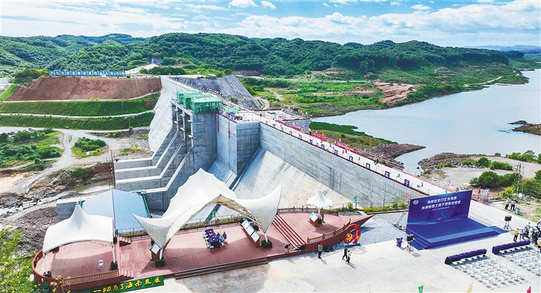

下闸蓄水
海南天角潭水利枢纽工程下闸蓄水现场   图片源自海南日报
下闸蓄水是指当大坝已部分或全部施工完毕,开始封堵导流泄水建筑物,首次将来水拦蓄在水库内的过程。蓄水过程可以有效地储存水资源,并在需要的时候释放水流以满足各种用途的需求。为保证下闸蓄水安全性,需要采取水位监测、闸门控制、水流控制、水质监测等一系列安全技术措施。下闸蓄水是水利枢纽工程建设中重要的控制性节点之一,代表大坝具备拦蓄来水条件,也通常标志着工程从建设阶段进入发挥效益阶段。

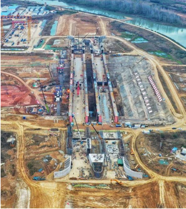

渡槽合龙
引江济淮工程淠河总干渠钢渡槽的施工现场   图片源自安徽网
渡槽也被称为“水桥”,是输送渠道水流跨越河渠、溪谷、洼地和道路的架空水槽,由进出口段、槽身、支承结构和基础等部分组成。渡槽主要用于灌溉输水,也用于排洪、排沙等,部分干渠上的大型渡槽还可通航。作为一种水利设施,渡槽被大量使用于水利工程尤其是引水工程中。渡槽合龙就是将各部分进行焊接连续完成渡槽架设的施工工序,技术难度大,安全风险高。槽体的合龙顺序、合龙温度和施工工艺都需要进行科学设计、严格执行,确保工程建设精准、顺利推进实施,也为下一步渡槽实现通水通航打下坚实基础。
