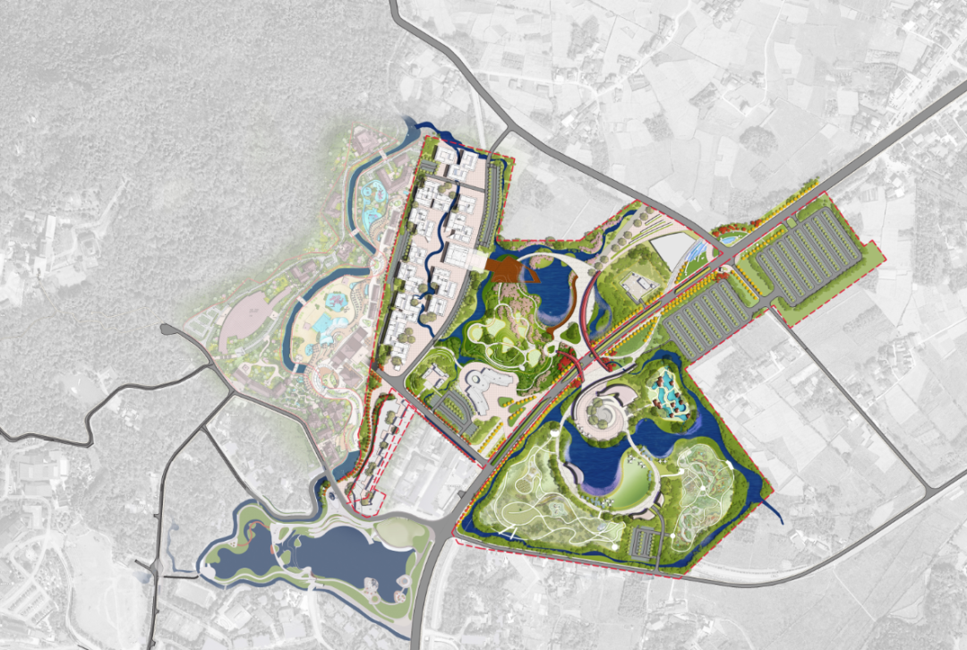

项目区总平面图
       本项目的水利工程建设涉及核心区(北区和南区)和天池湖区两部分,分别占地34.20hm2和4.94hm2,水利水生态问题涉及水系连通、灌溉保障、排涝、拦蓄调控、水生态修复等,水利工程规划设计院主要针对以上问题,进行详细调查与分析,数据计算与方案设计,实行一一击破,最终设计成果匹配安州旅游发展战略,助推安州旅游二次腾飞。
水利工程规划范围图
核心区平面图
天池湖平面图

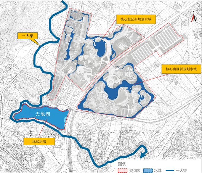

1、水系连通问题
从一大渠什么位置引水?引多少水?如何保障水系高引低排,实现片区水网连通?如何解决区内用水“从何处来到何处去”的问题?这些都是对水系连通的巨大考验。

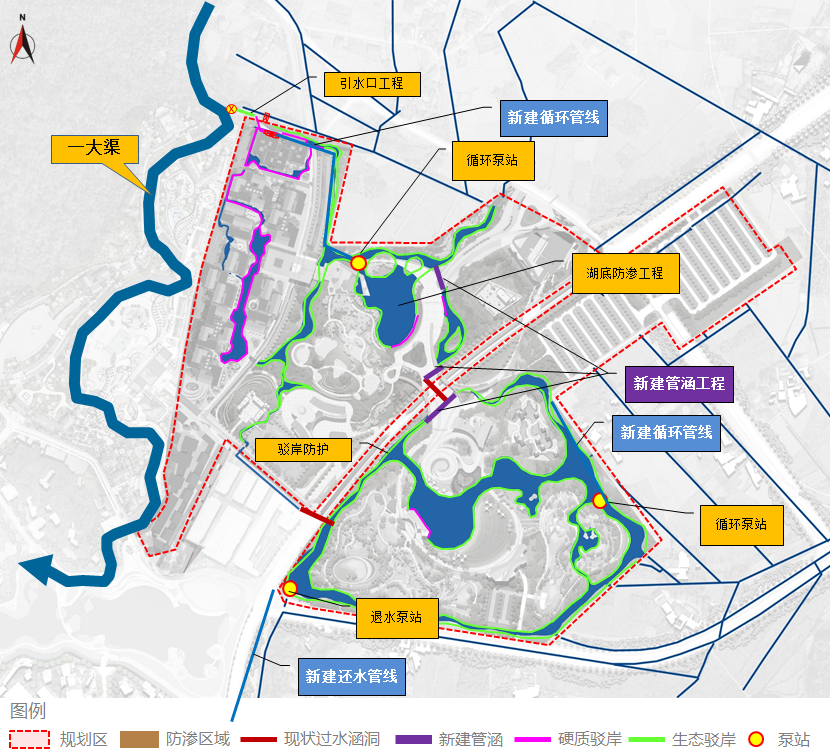

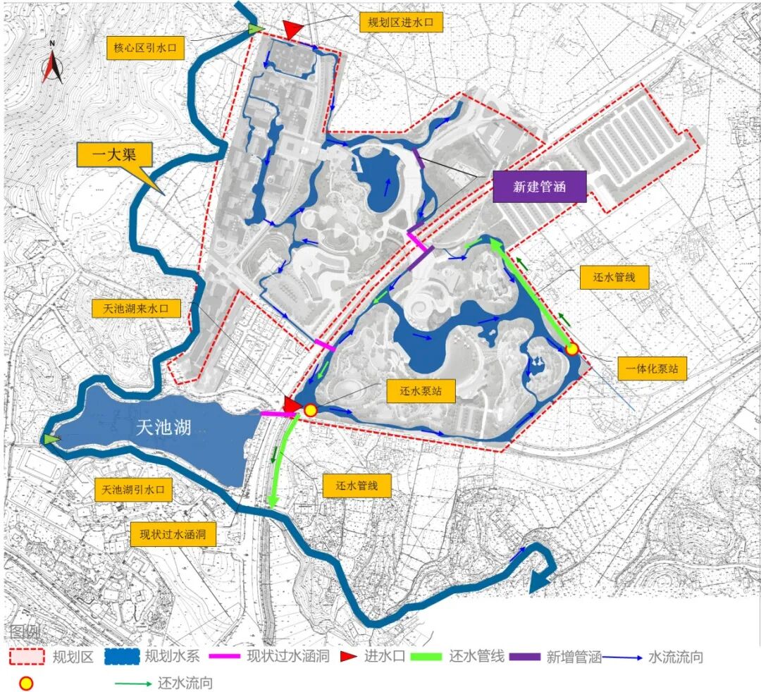

(一)水系连通设计
1、利用现状涵洞连接南北核心区水系,降低工程投资。
2、全面评估场地竖向标高,合理分区设置水面高程。
3、低水位处修建提水泵站,实现内部水体循环。
4、综合考虑补水一大渠涉及到的工程的经济性,合理确定还水路径。
5、核心区设沉沙池,合理设置控水设施,灵活掌控景观、农业用水。
6、天池湖引水口改造,保证下游灌溉用水需求,汛期时关闭阀门保证天池湖水质不受影响。
7、为控制景观水体的下渗流失,降低景观用水总量,规划水系整体采用钠基膨润土防水毯做防渗处理。
8、对核心区及天池湖区驳岸特点分别采用硬质驳岸和生态驳岸设计。图片
水系连通设计图图片
水循环工程布置图

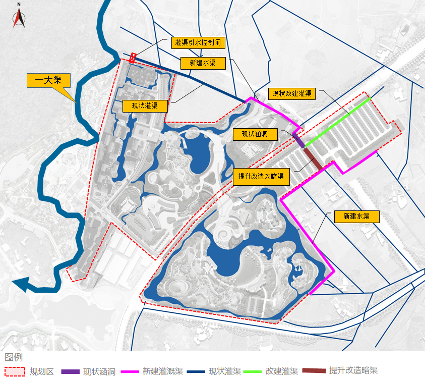

(二)灌溉保障设计
1、改建水渠与现状灌渠实现连通,保障灌溉用水通畅,同时改建水渠引水要独立于景观用水,确保灌溉用水安全稳定。
2、合理配置连接口出水量,确保全渠用水平衡。
3、利用现状涵洞、排水管,保证省道两侧排水通畅。
4、通过引水工程和渠道连通工程的建设实现灌溉保障水量。 图片
灌溉渠连通工程布置图

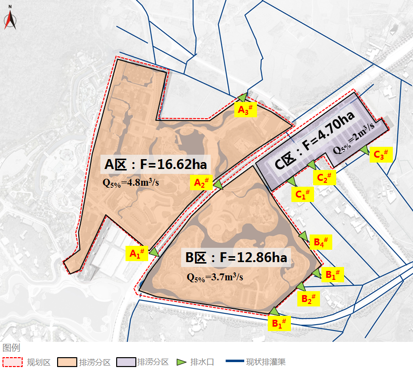

(三)排涝设计
项目区雨量充沛,但周边无排水河道,易内涝。通过分区排涝及设计提高排涝标准到20年一遇,项目区积水可通过合理的水系流向布置、多点位涵洞排水方式,实现排水流量控制。设计排水口与外围农田排灌水渠相连,最终可实现西北方向到东南方向的排涝,彻底解决项目区排水不畅、内涝成灾的问题。 图片
排涝分区图

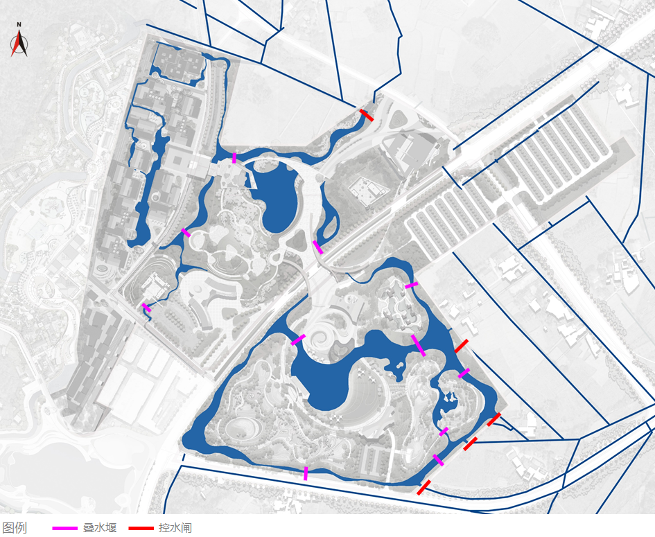

利用地势西北高、东南低的特点可将项目地按照竖向高程分为6个等级,南北核心区各包含3个等级,每个等级相差1m。溢流堰则利用6个等级的高差进行设置,同时排水出口设计控制闸,即可以合理控制景观设计水位,也可以通过控制闸灵活有效排除规划区内部积水。 图片
拦蓄调控工程布置图

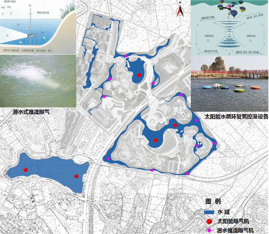

3、根据水体流动性好坏和水深不同分别在湖湾区和湖面区设置潜水式推流曝气机和太阳能曝气机,曝气复氧,改善局部水体流动性及水质。其中,潜水式推流曝气机可保障景观水面的整体景观效果;太阳能曝气机可降低用电量及减少后期维护的问题。 图片
水生态修复工程布置图
