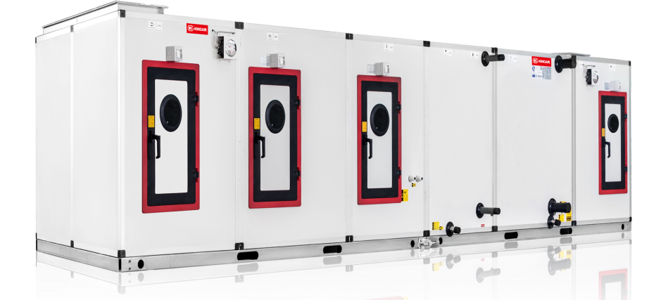

组合式净化空调机组(也称为空调箱),是由各种空气处理功能段组装而成的一种空气处理设备。在洁净室工程中,组合式净化空调机组是暖通系统中必不可少的一种空调设备。
图 1.1

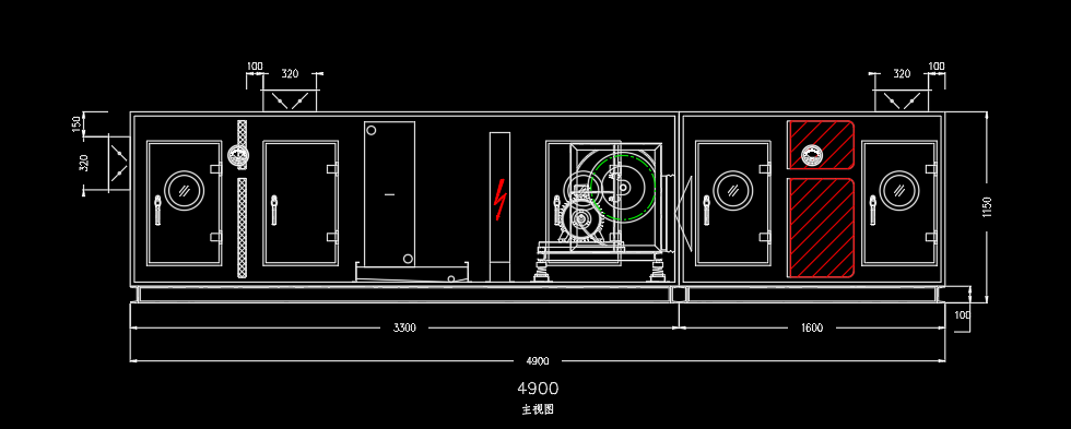

组合式净化机组空气处理功能段通常包括:新风段、新风预热段、混合段、均流段、初效过滤段、表冷段、再热段、加湿段、送风机段、检修段、中效过滤段、亚高效过滤段、出风段等段位。
组合式净化空调箱大样图
图 1.2

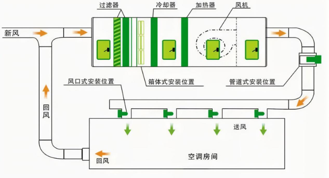

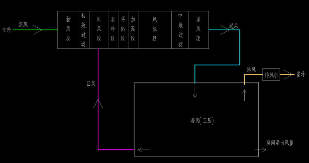

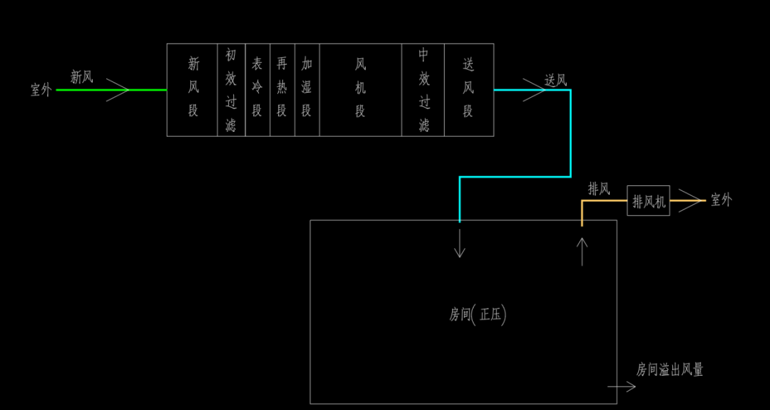

送回新排风关系
对于组合式空调箱:送风量=新风量+回风量
对于房间:送风量=回风量+排风量+房间溢出风量
图 5.1
全新风空调系统
回风量等于0时,系统称为全新风系统,此时新风比等于100%。
对于组合式空调箱:送风量=新风量
对于房间:送风量=排风量+房间溢出风量

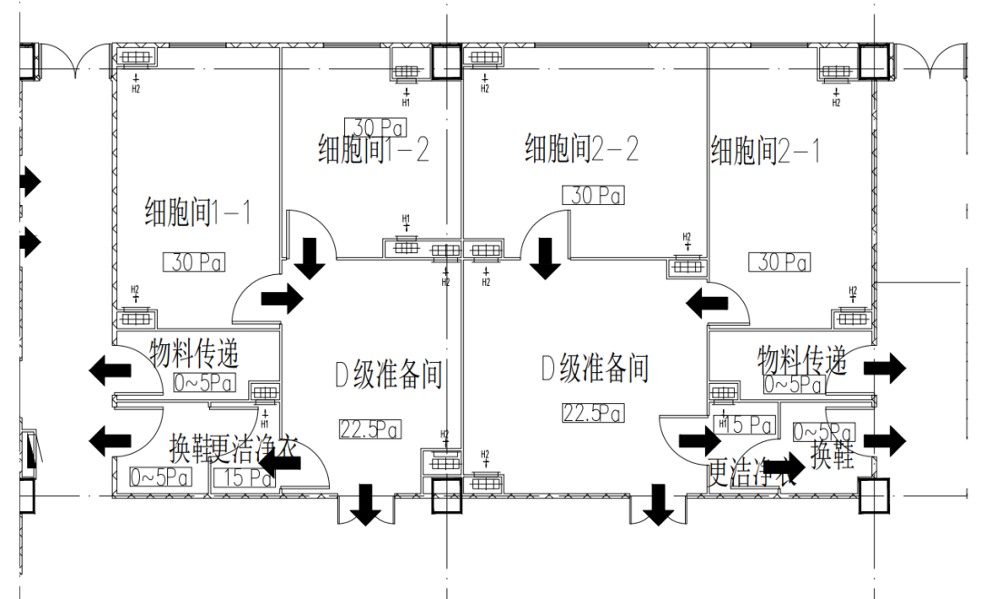

案例分析
图 6.1

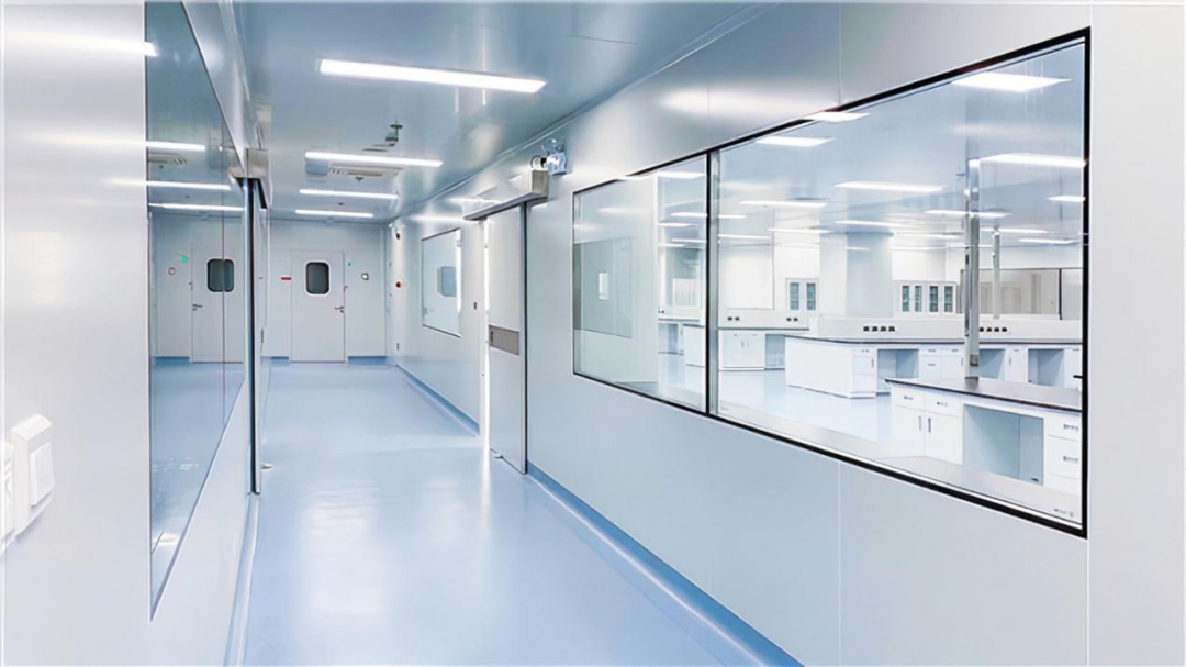

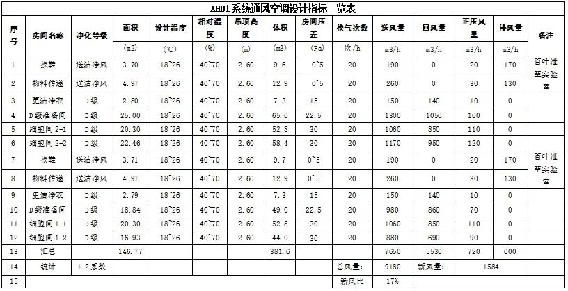

例如以上某细胞间实验室,吊顶高度为2.6米,根据系统划分两套细胞间实验室用一套空调系统,根据工艺要求此细胞间无毒无异味产生,无工艺排风设备,洁净等级为D级,对此系统区域做风量选型计算如下:
1) 确定房间平面布局,吊顶高度
2) 根据房间洁净等级分布来确定换气次数
3) 计算各个房间送风量
4) 计算维持房间压差所需风量及排风量
5) 计算系统送风量
6) 计算系统新风量
7) 计算新风比
通过以上步骤计算风量情况如下表格,得出送风量为9180m3/h,新风比为:17%。
