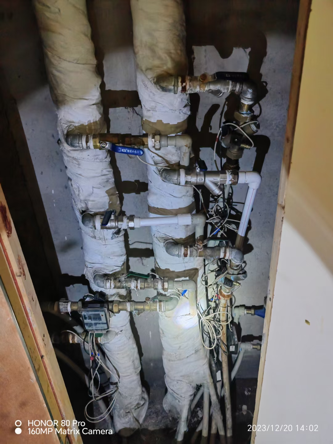

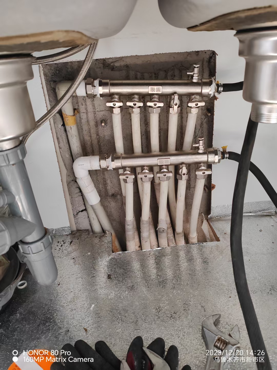

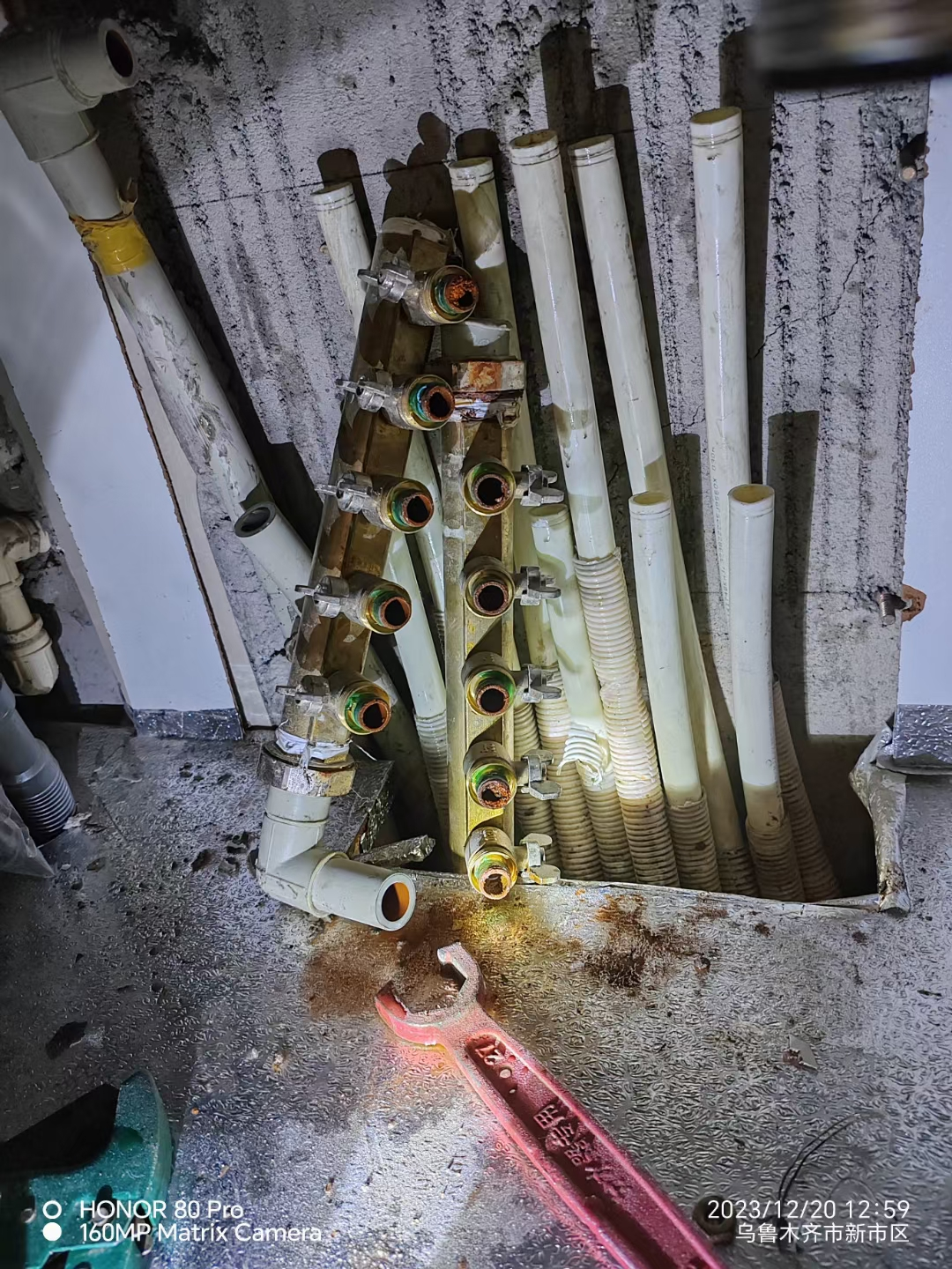

如何判断地暖应该清洗
 多长时间清洗一次和水质有关,那么怎么判断地暖是否该清洗了呢?业主可以从以下三个方面来判断:

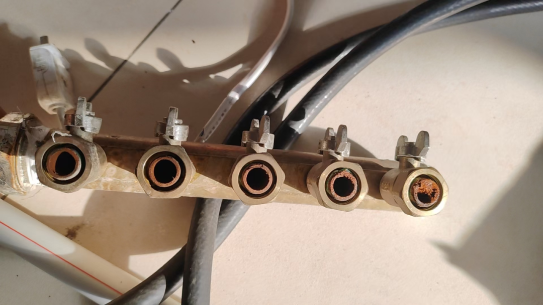

1.看集水器连接管管壁颜色。集水器连接管管壁如果颜色呈暗黄色、锈色、黑色,说明沉淀和附着在管壁内侧的杂质较多,已经影响供热效果。
2.室内温度逐年降低。这是因为地暖管内壁附着大量板结的泥垢,这时就需要及时清洗了。
3.地暖管通水量小于往年。如果地暖管内壁黏附的泥垢过多,会造成地暖管局部狭窄,继续使用很容易造成管内栓塞无法使用。
