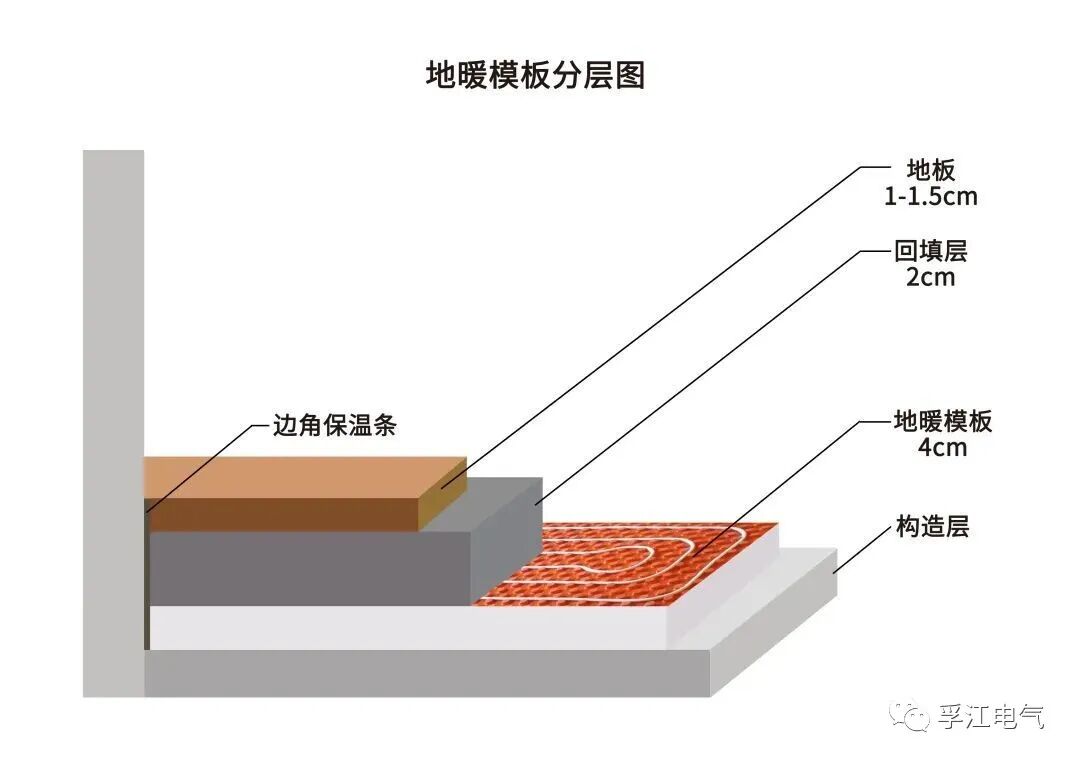

近年来,随着人们对家居环境要求的提高,地暖末端铺设方式在南方地区变得越来越多样化。其中,一种被称为“蘑菇板”的铺设方式,因其高颜值和良好的保温性能,受到了众多暖通公司和终端用户的青睐。但仍有一些公司坚持传统的平板保温板固定地暖管的做法。他们对蘑菇板持保留甚至否定的态度,认为这种新型铺设方式存在诸多不足。今天小编就给大家聊聊这个话题,让我们来看看蘑菇板与传统地暖在施工时到底有什么区别?

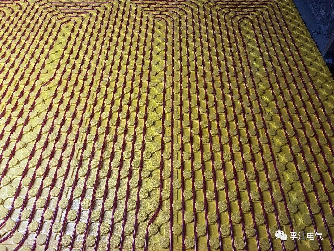

01 传统地暖与蘑菇板对比之:管间距

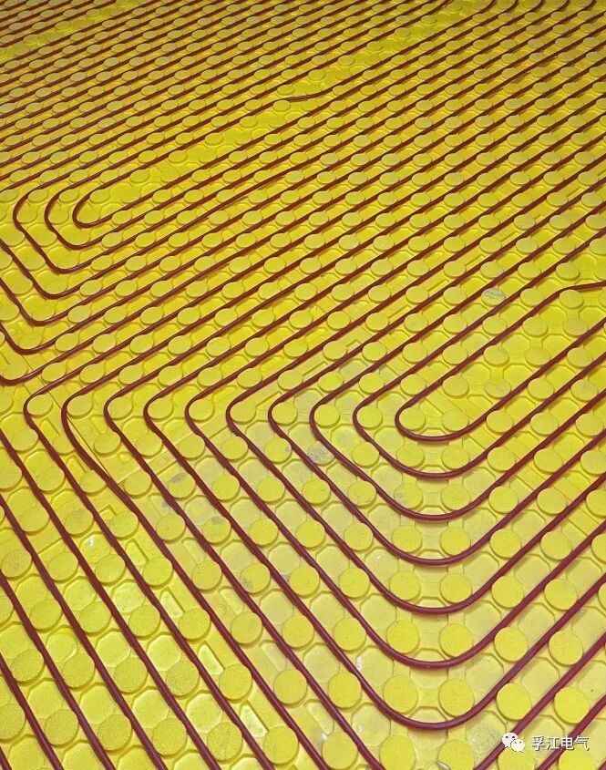

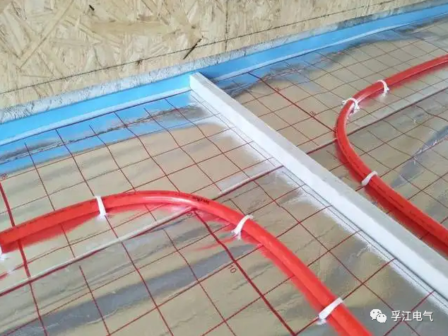

管间距的大小在一定程度上决定了地暖的采暖效果,传统地暖依靠反射膜上的网格确定地暖管之间的间距,受施工人员影响程度大,很难做到整齐划一。

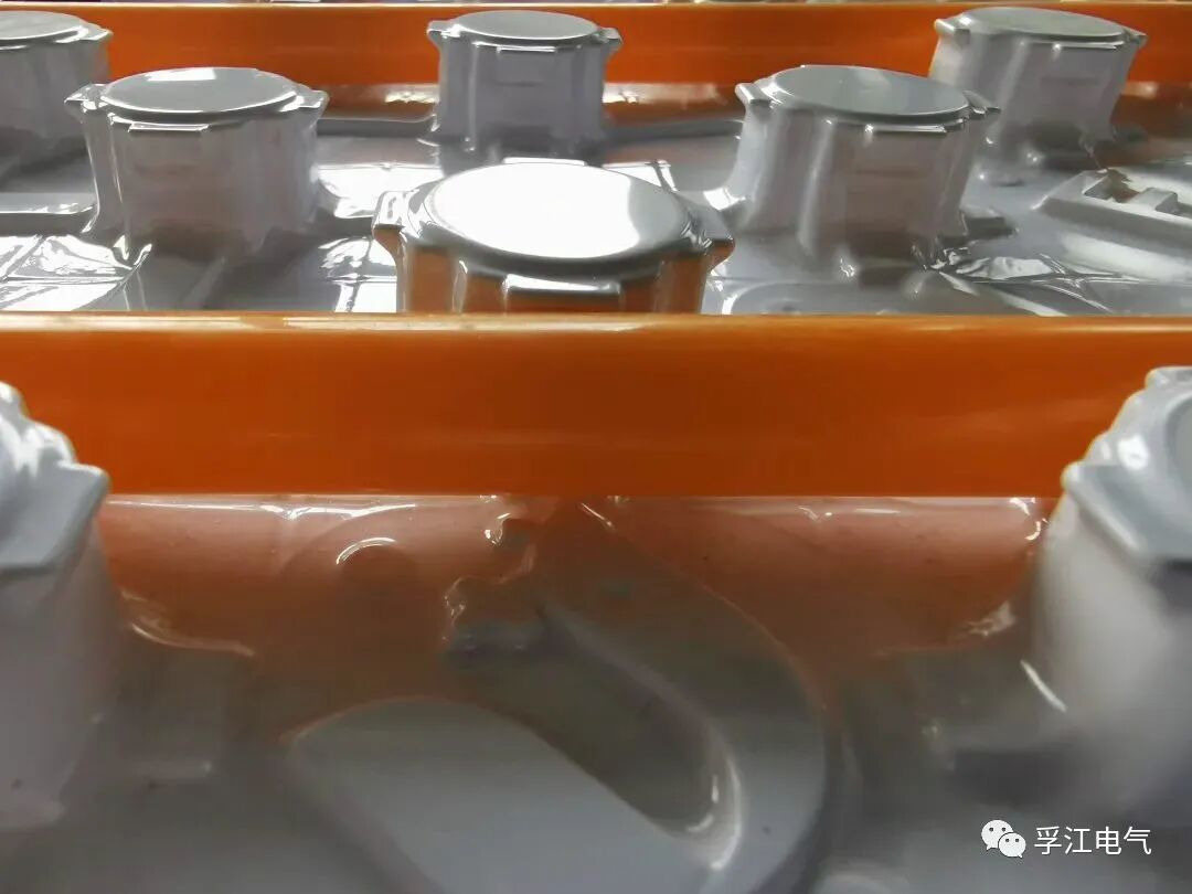

蘑菇板恰恰解决了人为因素的影响,地暖管内嵌在模块内,5cm管间距标准施工,使施工标准化、可控化。

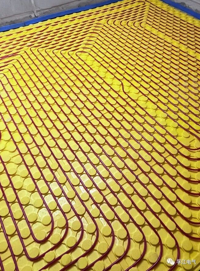

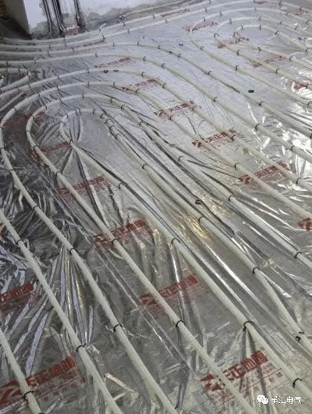

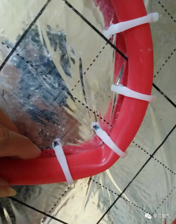

02 传统地暖与蘑菇板对比之:管固定

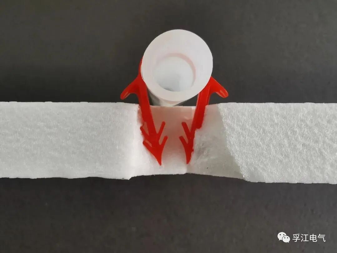

传统地暖施工中,一平米使用35-45个卡钉,转弯处使用卡钉更多,破坏保温层的完整性,且卡钉洞可能会有混凝土水分停留。

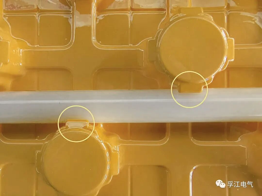

而蘑菇头边缘处自带3mm倒钩,无需额外卡钉固定,有效避免管道脱落,保温层完整更节能。
03 传统地暖与蘑菇板对比之:死折
死折是地暖施工中可能会出现的一种情况。管道死折会导致水流不畅,水阻变大,甚至管路堵塞不流通。
蘑菇头的存在,保证了管间距好控制,也避免了管道死折。

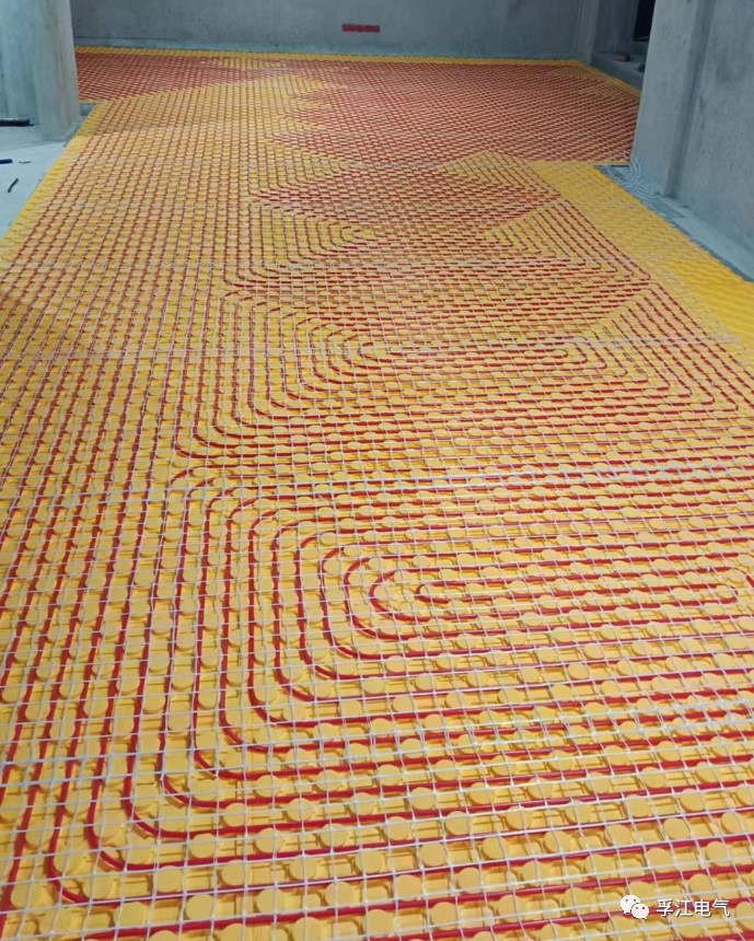

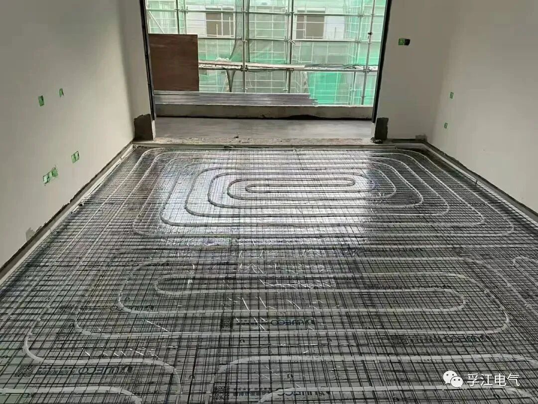

04 传统地暖与蘑菇板对比之:安装
地暖管与混凝土蓄热层的接触面积越大,散热效果越好,越节能。
在传统地暖施工中,一般地暖管直接与保温板接触,很难做到360°悬浮安装。钢丝网有一定的抬起管道的作用,但是不能完全抬起。如果通过减小钢丝网的间距来实现,成本会高很多。
蘑菇板则可以实现悬浮安装,模块上的棱使管道被抬起,回填后与混凝土360°接触。加快散热,也使得热量向上更容易,更节能。
05 传统地暖与蘑菇板对比之:保护管道
回填层施工中是需要盖板施工的,以免弄伤管道。蘑菇板中管道是内嵌在蘑菇头中间的,可以更好地保护管道。

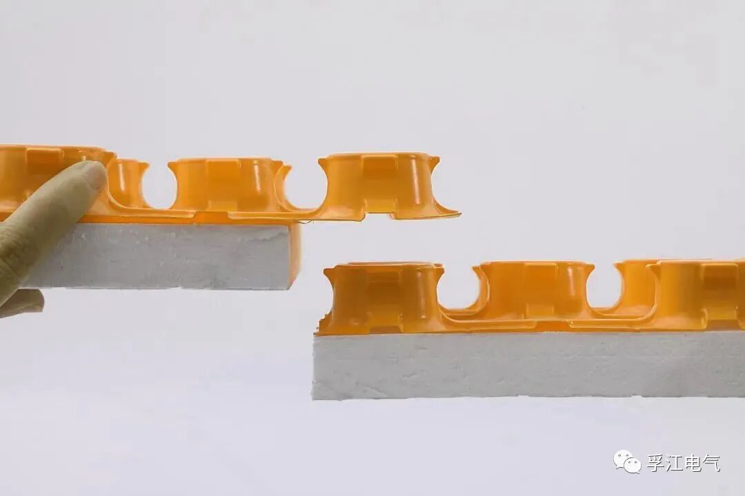

06 传统地暖与蘑菇板对比之:拼接方式

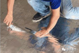

保温层的完整性直接决定地暖的节能性,分户供暖不保温就等于使用费高。传统地暖挤塑板缝隙和反射膜缝隙一般采用专用铝箔胶带。
蘑菇板采用搭扣槽,无缝拼接,简单方便有效。
07 传统地暖与蘑菇板对比之:拼接方式
传统地暖施工步骤繁复,从边条到硅晶网需要7步,人工要求高,施工结果难以控制,完全凭施工人员素质决定。
蘑菇板仅需3步,单张版面大,节省工时,施工标准化。
