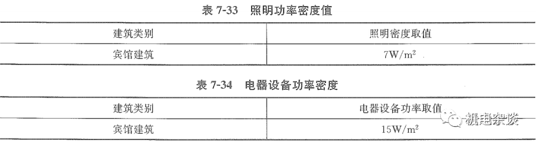

关于酒店客房照明及电器设备插座用电量,在《公共建筑节能设计标准》GB50189—2015中对于客房照明功率密度值及客房电器设备功率的规定如表7-33、表7-34所示。
一间标准客房的室内人数按2人考虑,在负荷计算及客房风机盘管选型时,群集系数宜按1.0计算,但在计算酒店供冷系统的总冷量时,群集系数应按0.93计算。

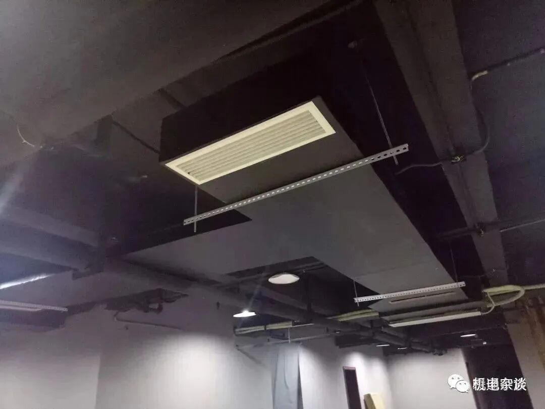

三、变风量空调系统的末端装置有哪些?会用不?

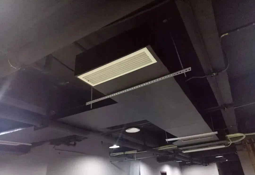

①单风道型
单风道型变风量末端装置通过改变空气流通截面积达到调节送风量的目的,是一种截流型变风量末端装置,当系统中其他末端装置在进行风量调节导致风管内静压变化时,它具有稳定风量的功能。
单风道型变风量末端可以分成两类,-类是配置毕托管式风速传感器的高速变风量末端装置,另一类是采用非毕托管式风速传感器的低速变风量末端装置。因此,当采用高速变风量末端装置时,设计风速应控制在8~12m/s范围内,最小风速必须大于4m/s。末端装置不宜选择过大,如选型过大,风阀处于小开度范围,装置调节范围缩小,调节精度降低,尤其在最小风量运行时,精度没法保证,空调房间可能出现温度波动现象。当采用低速变风量末端装置时,设计风速可控制在6~8m/s范围内,最小风速大于产品样本要求的数值即可。系统接末端装置支风管的设计风速必须与所选用的末端装置风速要求一致。当实际所购末端装置与设计末端装置不一致时,须调整支管管道尺寸。

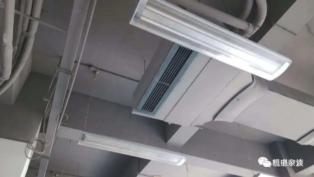

②串联式风机动力型
串联式风机动力型变风量末端(简称串联型FPB),是指在该变风量装置内,内置增压风机与一次风调节阀串联设置。系统运行时由变风量空调箱送出的一次风,经末端内置的一次风风阀调节,再与吊顶内二次回风混合后通过末端风机增压送入空调区域。此类末端也可增设热水或电热加热器,用于外区冬季供热和区域过冷再热,供热时一次风保持最小风量。
③并联式风机动力型
并联式风机动力型变风量末端(简称并联型FFB),是指增压风机与一次风调节阀并联设置,经集中空调器处理后的一-次风 只通过一次风风阀而不通过增压风机。大风量供冷时末端风机不运行,风机出口止回阀关闭。此类末端常带热水或电热加热器,用于外区冬季供热和区域过冷再热。
