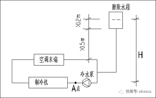

4、膨胀水箱膨胀水箱有定压和让管内水膨胀作用,设计时应注意:
1)定压点宜设在循环水泵的吸入中处,定压点最低压力应使系统最高点压力高于大气压力5KPa以上(0.5m)。
2)宜采用高位水箱定压。
3)膨胀管上不应设置阀门。
4)系统的膨胀水量应能够回收(可预留出膨胀容积)。
5)水箱调节水位不小于200mm。采用闭式系统时,膨胀水量为:Vp=α·Vc ·Δtα—水的膨胀系数,取0.0006;Vc—系统水容量(L);Δt—水的平均温差,冷水取15℃,热水取45℃。估算时膨胀量按:冷水约0.1L/KW;热水约0.3L/KW。如:在顺德,200USRT的项目应该膨胀水箱为:Vp =0.1×200×3.52=704L选V=200L~300L水箱。
