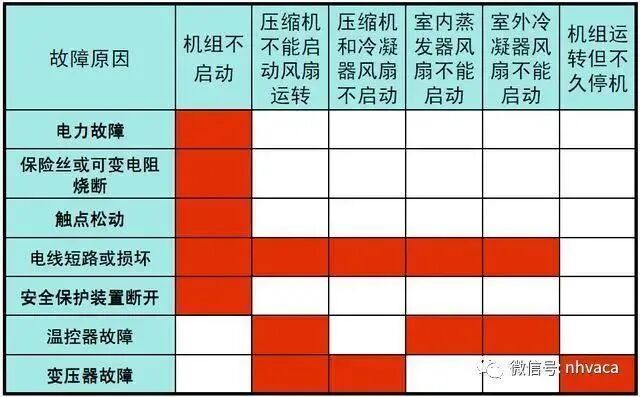

电器故障表:
故障原因
机组不启动
压缩机不能启动风扇运转
压缩机和冷凝器风扇不启动
室内蒸发器风扇不能启动
室外冷凝器风扇不能启动
机组运转但不久停机
电容器短路或动作
压缩机磁力接触器故障
风扇磁力接触器故障
低电压
压缩机短路或接地
风扇马达短路或接地
