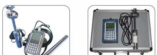

流速测量仪器

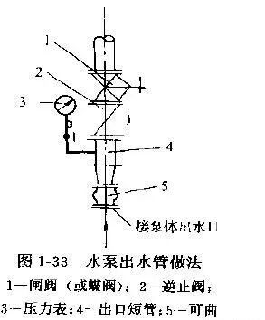

3、出水管上的阀门与附件设置,通常有同心大小头、压力表、可曲挠橡胶接头、止回阀、闸阀(控制阀门);

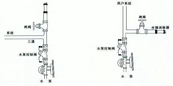

8、关于停泵水锤的防护措施:设水锤消除器、设空气缸、采用缓闭阀、取消止回阀、其他措施。
9、消防泵出口可采用多功能水泵控制阀(CECS132:2002)。附件连接:水泵—同心大小头—压力表—多功能水泵控制阀—可曲挠橡胶接头—检修用阀门。

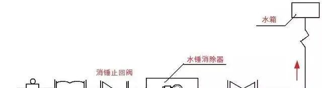

10、停泵水锤防护措施有多种,不一定非要采用带胶囊的水锤消除器;在流量不是很大、扬程不是很高时,未必一定要设水锤消除器,设微阻缓闭止回阀等具有缓闭功能的止回阀一样可以。
11、GB50974 第8.3.3条规定,消防水泵出水管上的止回阀宜采用水锤消除止回阀,当消防水泵供水高度超过24m时,应采用水锤消除器。当消防水泵出水管上设有囊式气压水罐时,可不设水锤消除设施。

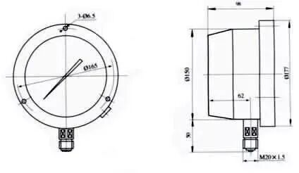

二、消防水泵吸水和出水管上的压力表设置要求:
1、选压力表时,应注明名称、型号、精度等级和测量上限值等。
2、压力在+40Kpa以上时,一般选用弹簧管压力表或波纹管压力计。
3、一般测量用压力表,应选用1.6级或2.5级。
4、在管道和设备上安装的压力表,表盘直径为中l00mm或中150mm;安装在照度较低、位置较高或示值不易观测场合的压力表,表盘直径为中150mm或中200mm。
5、 测量稳定的压力时,正常操作压力值应在仪表测量范围上限值的1/3~2/3;测量脉动压力(如:泵、压缩机和风机等出口处压力)时,正常操作压力值应在仪表测量范围上限值的1/3~1/2。
6、GB50974要求压力表量程应不小于设计工作压力的2倍。

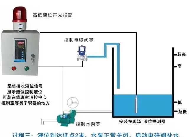

四、消防水池水位监测装置设置要求:
GB50974 第4.3.9条的要求,消防水池应设置就地水位显示装置,并应在消防控制中心或值班室等地点设置显示消防水池水位的装置,同时有最高和最低水位报警的装置。液位计分类:液位计种类繁多,如磁翻柱液位计、浮球液位计(液位开关,机电人脉公众号)、玻璃板式液位计、玻璃管式液位计、超声波液位计、导波雷达液位计、投入式液位变送器等等。
1、对消防水池而言,如采用磁翻板液位计等,需要在消防水池侧壁做好留洞工作(最小规格防水套管为DN50,然后通过管道变径连接液位计)。
2、如采用投入式液位变送器,投入式液位变送器由不锈钢探头、导气电缆和电气盒组成,电源为13—36VDC(直流电源)。可结合消防水池侧壁检修孔,将不锈钢探头和导气电缆投入水池内。(不锈钢探头贴水池底板安装)

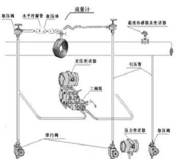

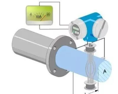

五、流量计量装置设置要求:
流量计常用的有电磁流量计(管段式和插入式)、超声流量计、涡街流量计、转子流量计等。
以电磁流量计为例,安装于选用注意事项如下(理论上,只要被测流体具备一定的导电性(导电率大于5 μ S/cm),就可以选用电磁流量计):
1、公称压力常用有0.6,1,1.6,4MPa等。
2、供电电源:单相交流电 85-265 V, 45-63Hz,功率小于20W;直流供电11-40VD.C。
3、应安装在水平管道较低处和垂直向上处,避免安装在管道的最高点和垂直向下处。
4、测量管道内必须完全充满液体。
5、流量计前方最少要有5D(D为流量计内径)长度的直管段,后方最少要有3 D(D为流量计内径)长度的直管段。
6、测量一般的介质时,电磁流量计的满度流量可以在测量介质流速0 . 5~12m/s 范围内选用,范围比较宽。选择仪表规格(口径)不一定与工艺管道相同,应视测量流量范围是否在流速范围内确定,即当管道流速偏低,不能满足流量仪表要求时或者在此流速下测量准确度不能保证时,需要缩小仪表口径,从而提高管内流速,得到满意测量结果。
测量导电性良好的液体,通常最大流速不超过5m/s,经济流速范围在1.5m/s~3m/s。测量低电导率的流体,则尽可能选择低流速,原因是流速提高流动噪声会增加,从而导致流量信号输出晃动现象。
7、一般传感器供货时已经设计了接地电极,但是当外界电磁场干扰较大时,电磁流量计应另行设置接地装置,接地线采用截面积大于4 mm 2 的多股铜线,接地线埋入潮湿地下1m,接地电阻小于10 Ω,不能和电机或其他设备共用地线。
