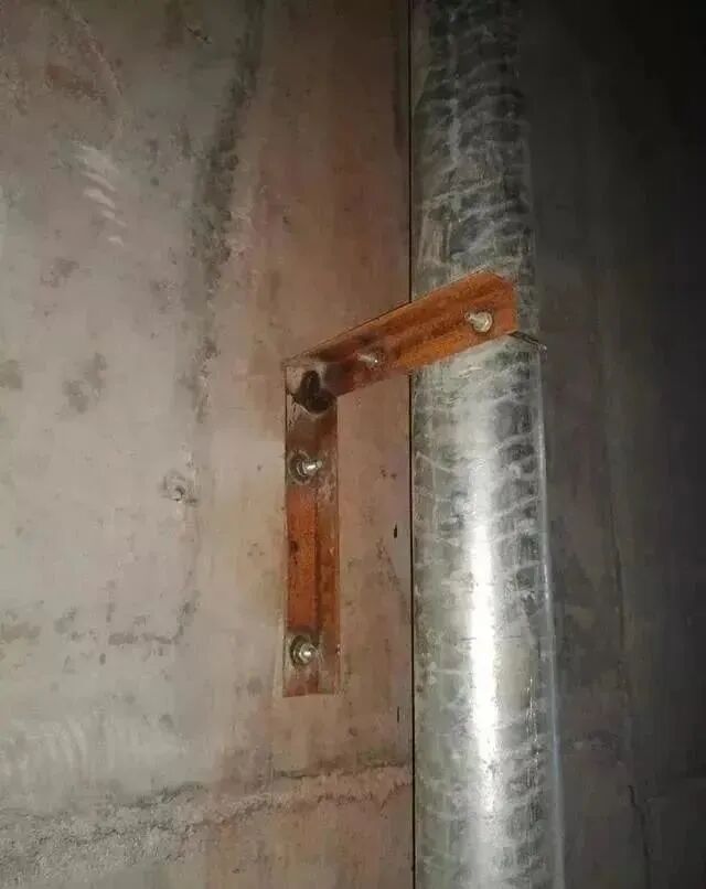

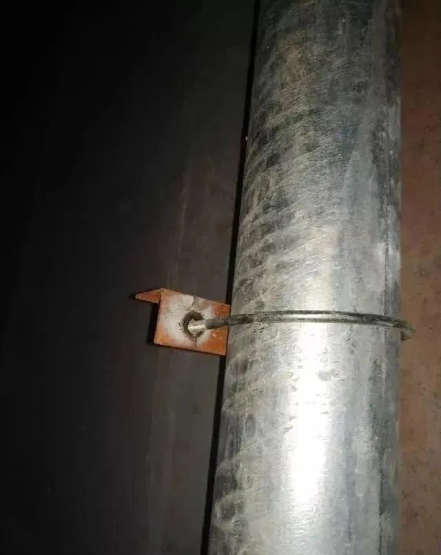

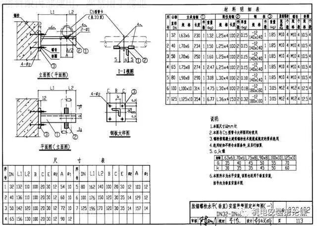

一、支吊架制作安装:
1.工序:施工准备→测量放线→支吊架定位→支吊架制作安装
(角钢下料、钻孔、焊接、除锈、防锈底漆、面漆、安装)。
2. 立管支架采用丁字架,水平高采用门型架,统一使用L40角钢制作,具体做法及安装位置详见国家标准图集03s402第113页及08s305第21~25页。
3.质量要求:
支吊架下料尺寸应准确,且必须调直;必须用台钻钻孔,孔径要大于管卡或膨胀螺栓1-2㎜;支架统一刷防锈底漆及银粉漆,刷防锈漆前必须把铁锈、焊渣清理干净;底漆和面漆晾干后方可进行安装。
(1)支吊架制作安装必须横平竖直,不得有歪斜等质量缺陷。
(2)支架设置:在接头两端各设置一个支架,支架距接头为30cm。
(3)竖直安装的干管设置防晃支架或采用管卡固定,楼层高度小于等于5m,每层必须安装一个,楼层高度大于5m,每层不少于两个,其安装位置距地面或楼面的距离为1.5~1.8m,两个以上管卡应均匀安装,同一房间管卡应安装在同一高度上。
(4)在梁上的水平支架统一安装在梁的东面或者南面。

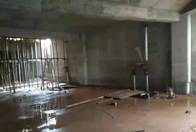

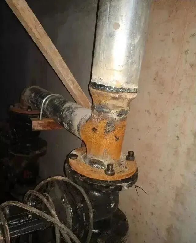

二、管道安装:
(1)管材材质及连接和防腐要求:
统一采用焊接钢管,管道采用焊接连接,阀门采用法兰连接。
1) 进场管材必须符合国标要求,外观规整,壁厚均匀,管道不得有弯曲、变形、裂纹、缩孔、重皮及凹凸不平等缺陷。

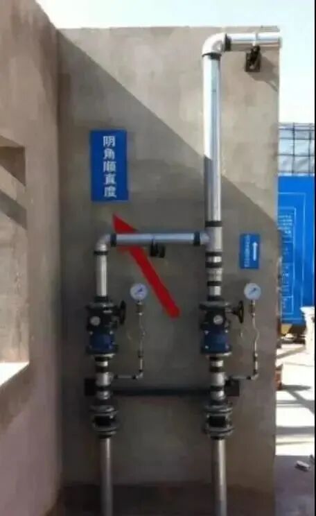

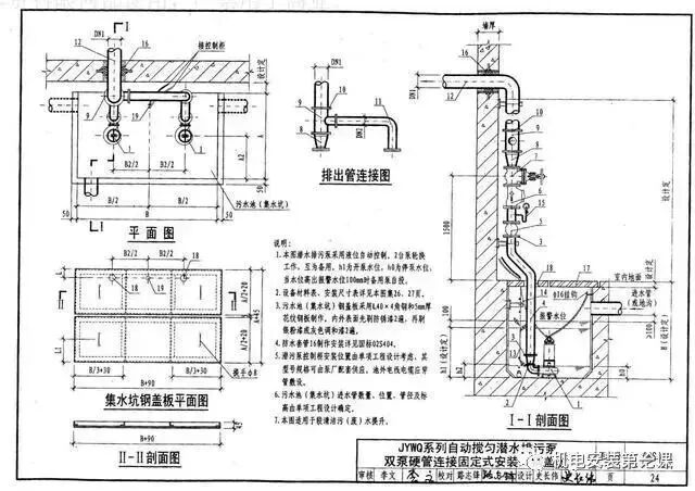

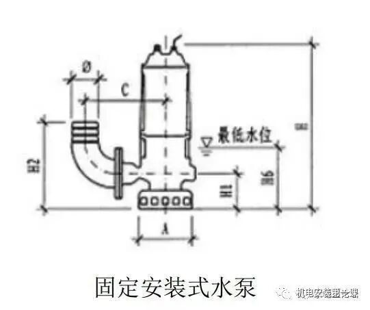

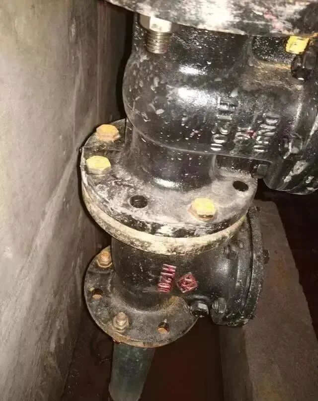

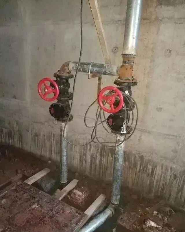

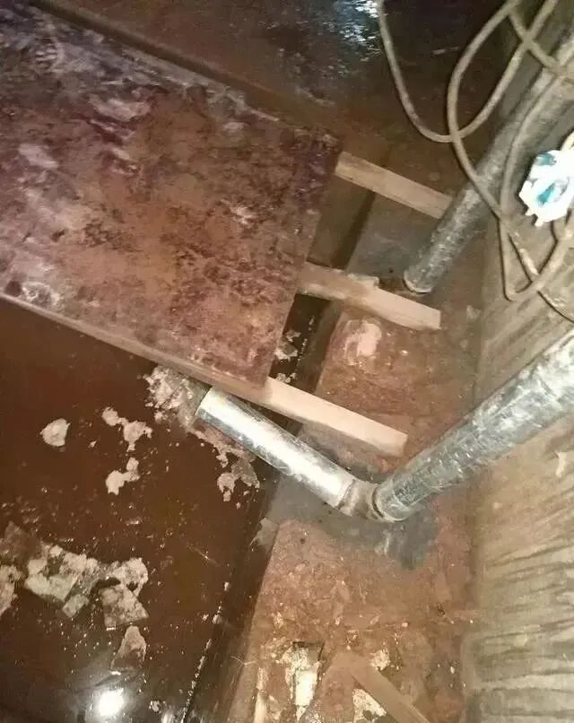

三、水泵及阀门安装:
1、水泵安装时先固定底座,再安装立管及导轨,详见下图:
2、水泵在集水坑里的定位按照图纸安装。管道阀门安装应遵循从下至上的原则,阀门及管件中间采用一节短管连接,按照软接→压力表→止回阀→阀门的顺序安装完成,水泵出口处的阀门、压力表、橡胶软接等按照下图进行安装:
其中,压力表的接口可先用堵头封堵,待交工前统一安装压力表,以防止破坏。

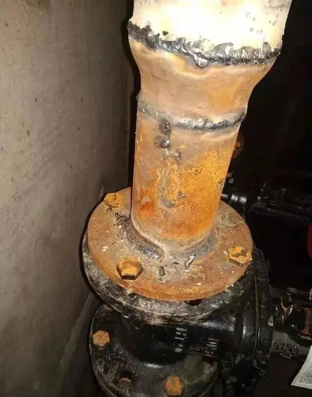

错误做法:
