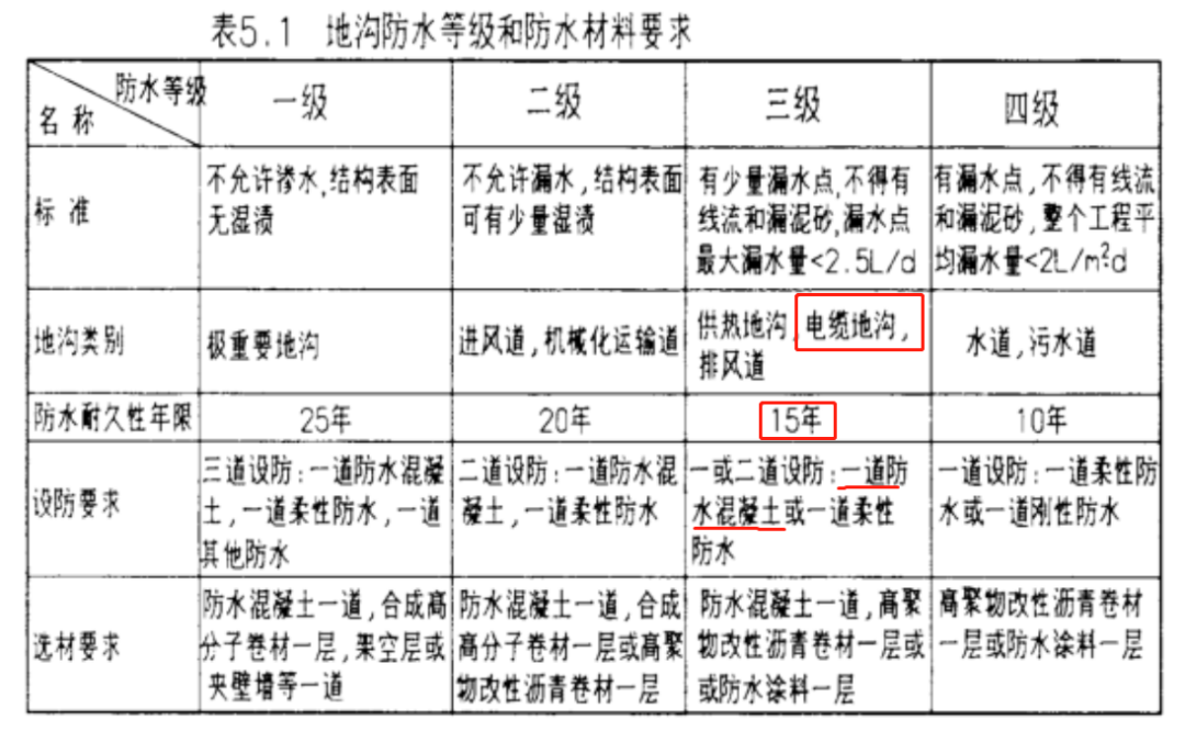

4、图集《地沟及盖板》02J331
5 地沟防水
5.1 工程设计应根据场地地下水及地表水下渗情况,地沟内管线正常运行要求的环境,参考表5.1选定地沟的防水等级及防水材料要求,根据当地防水材料供应及质量状况和防水施工经验等条件,选用适当的防水措施和防水材料。
5.2 地沟深度大于1200时,建议选用防水混凝土为首选一道设防,此时地沟壁及底板厚度均为250,钢筋直径及形状不变,混凝土保护层厚度50。地沟深度小于等于1200时,建议选用卷材防水、涂料防水、水泥砂浆防水为一道设防。
(土建防水,结构专业有相应的规范要求。)
