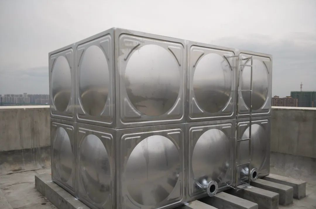

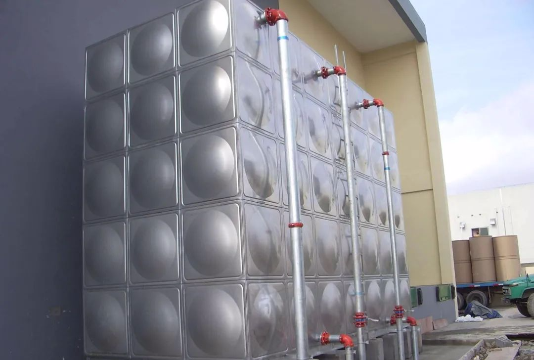

1、水箱防水质污染措施应符合现行《建筑给水排水设计规范》GB 50015中的有关规定。
2、当水箱利用城镇给水管网压力直接进水时,应设置自动水位控制阀,控制阀直径应与进水管管径相同;当采用直接作用式浮球阀时,不宜少于两个,且进水管标高应一致。
3、当水箱采用水泵加压进水时,应设置水箱水位自动控制水泵开、停的装置。当一组水泵供给多个水箱进水时,在进水管上宜装设电讯号控制阀,由水位监控设备实现自动控制。
4、当水箱采用不锈钢材料时,焊接材料应与水箱材质相匹配,焊缝应进行抗氧化处理。
5、水箱宜独立设置,且结构合理、内壁光洁、内拉筋无毛刺、不渗漏。
6、水箱应设置在维护方便、通风良好、不结冰的房间内。室外设置的水箱及管道应有防冻、隔热措施。
7、当水箱容积大于50?时,宜分为容积基本相等的两格,并能独立工作。
8、水箱高度不宜超过3m。当水箱高度大于1.5m时,水箱内外应设爬梯。
9、建筑物内水箱侧壁与墙面间距不宜小于0.7m,安装有管道的侧面,净距不宜小于1.0m;水箱与室内建筑凸出部分间距不宜小于0.5m;水箱顶部与楼板间距不宜小于0.8m;水箱底部应架空,距地面不宜小于0.5m,并应有排水条件。
10、水箱应设进水管、出水管、溢流管、泄水管、通气管、人孔,并应符合下列规定。
①、进水管的设置应符合现行国家标准《建筑给水排水设计规范》GB 50015的规定。
②、出水管管底应高于水箱内底,高差不小于0.1m。
③、进、出水管的布置不得产生水流短路,必要时应设导流装置。
④、进、出水管上必须安装阀门,水箱宜设置水位监控和溢流报警装置。
⑤、溢流管的管径,应按能排泄水箱的最大入流量确定,并宜比进水管管径大一级;宜采用水平喇叭口集水,喇叭口下的垂直管段不宜小于4倍溢流管管径,溢流管出口末端应设置用耐腐蚀材料制作的防护网,与排水系统不得直接连接并应有不小于0.2m的空气间隙。
⑥、泄水管的管径,应按水箱泄空时间和泄水受体排泄能力确定。泄水管应设在水箱底部,管径不应小于DN50。水箱底部宜有坡度,并坡向泄水管或集水坑。泄水管与排水系统不得直接连接并应有不小于0.2m的空气间隙。
⑦、通气管管径不应小于DN25,通气管口应采取防护措施。
⑧、水箱人孔必须加盖、带锁、封闭严密,人孔高出水箱外顶不应小于0.1m,圆形人孔直径不应小于0.7m,方形人孔每边长不应小于0.6m。
11、采用玻璃管水位计时,可采用两根重叠搭设,其搭设长度为70~200mm。
12、给水箱配管管径和定位尺寸应由设计人员确定。
13、给水箱布置和基础由设计人员确定。成品给水箱由厂家负责现场安装,其型钢底架和垫板由厂家提供。现场制作钢板给水箱由施工单位负责制作与安装。当有抗震要求时,水箱及配水管安装应采取抗震措施。
14、设计时,设置人孔和进水液位控制阀,需考虑箱内拉筋的位置。箱内拉筋的具体布置形式可向生产厂家咨询。
15、水箱保温、防冻保温和防结露保温由设计确定。其做法可向生产厂家咨询或参见国家标准图集03S401《管道和设备保温、防结露及电伴热》。
