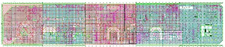

   某市环球中心为大型综合体(579.45m×107.50m),地下三层,地上二十二层,结构形式为框架—剪力墙结构。基础采用筏板基础。地下室平面长约580m,宽约108m。地上裙房长约530m,宽约80m,上部分布有6座塔楼。地下结构混凝土强度等级:基础、梁板以及地下室外墙为C35,柱为C50。整体基础沿平面两个主轴方向设13条温度后浇带(图1中的阴影条带),宽度统一1000mm,见下图。

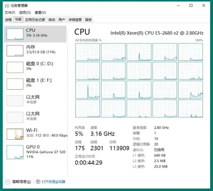

    本模型计算采用仿真工作站,CPU为至强E5-2650(10核心20线程),内存32GB,硬盘2TB。

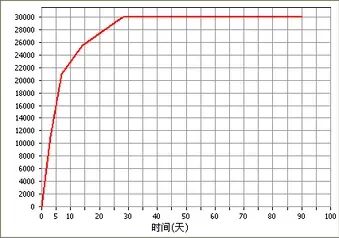

    在结构组合应力分析中,混凝土终极收缩变形近似取0.00035,混凝土线膨胀系数为1.0×10-5/℃,混凝土弹性模量 取GB 50010-2010规范标准值。混凝土成型收缩变形规律按GB 50010-2010规范附录K的条文说明确定,施工阶段取表4,正常使用阶段取表5,其中年平均相对湿度40%≤RH<70%、理论厚度2A/u统一近似取300mm。
混凝土成型收缩与龄期关系的规范拟合曲线
混凝土的弹性模量与龄期的关系曲线

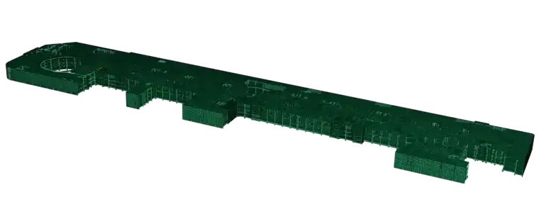

四、分析模型及过程
    《混凝土结构设计规范》GB 50010中第8.1.1条给出钢筋混凝土结构伸缩缝的最大间距表格,长度超过表中规定的钢筋混凝土结构伸缩缝的最大间距限值的钢筋混凝土结构(或者结构单元)为超长混凝土结构。故地下3层为明显超长的混凝土结构(579.45m×107.50m)。楼板、混凝土墙体采用壳单元,梁柱结构采用梁单元。壳单元采用最大单元尺寸为1.5m网格的有限元模型。
后浇带钢筋采用连接单元模拟
    地下超长混凝土结构组合应力弹塑性时程分析时选用地下3层整体模型,该模型从下至上由7个浇筑段组成,模拟以下分段浇筑成型顺序:1、梁筏基础→2、地下三层墙柱板→3、地下二层墙柱板→4、地下一层墙柱板→5、所有后浇带(基础膨胀带加强带按照温度后浇带考虑)。计算分析时由下至上依次激活各浇注段结构单元,以考虑先后浇注混凝土收缩变形差的相互影响,也即先成型混凝土对相连后浇注混凝土收缩变形的相对约束。设1-3段浇筑成型用时分别为15d,4段浇筑成型几等待封堵后浇带用时共60d,然后统一封堵各层后浇带,总成型时间控制在500d。故按20天分段浇注混凝土两个不同的施工时间顺序的总成型时间分别为为3×20+60+380=500天。

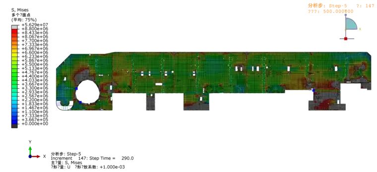

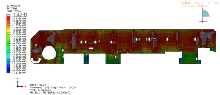

五、仿真计算结果分析

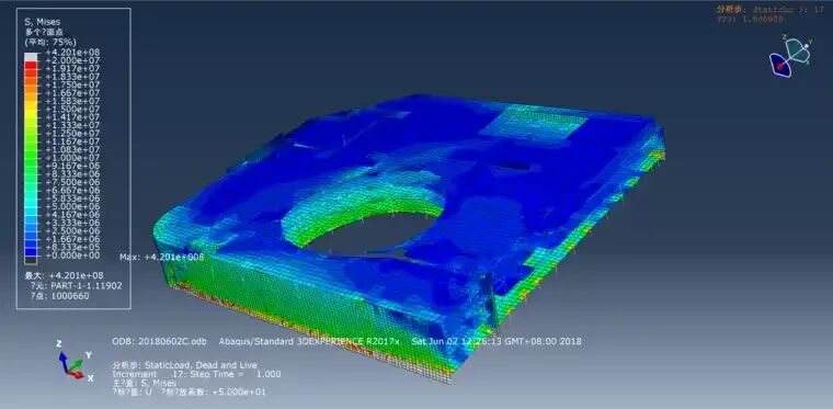

    整体模型计算时间约12h,计算结果ODB文件15GB,整体模型施工过程收缩应力结果如下。

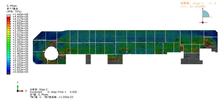

区域1Mises应力分析
图片负4层应力
负3层应力
负2层应力
负1层应力

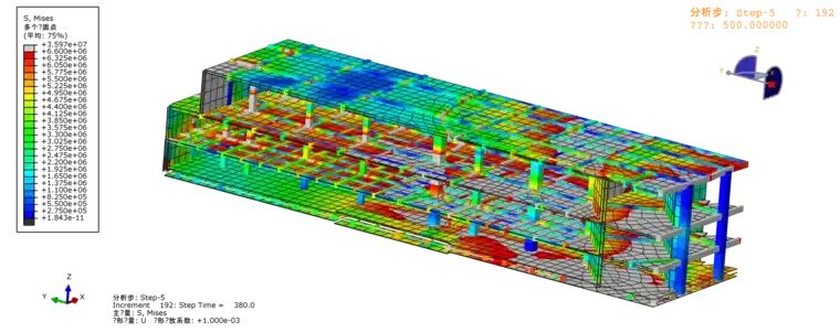

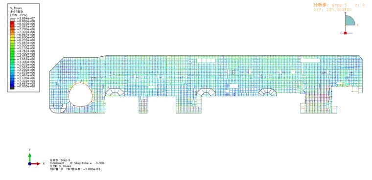

负2层梁Mises应力

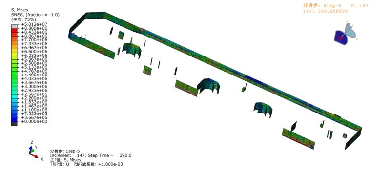

墙体MISES应力
关键部位切片效果1
关键部位切片效果2
负1层500天Mises应力云图
    为验证有限元计算结果的准确性,将计算结果与现场开裂情况进行对比分析。根据现场实测的地下三层板裂缝分布,见下图,各区域均有裂缝开展,大部分裂缝方向为南北方向,即裂缝沿结构短边方向开展。同时超长结构中部区域裂缝密度较大。符合地下三层板X方向的最大应力图的情况。说明本文采用的有限元模型基本准确,它的分析结果能够基本反映现场实际情况。故本文方法可以作为一种有效的补充手段,用于定量控制超长混凝土结构各阶段裂缝。
地下三层顶板现场裂缝图
